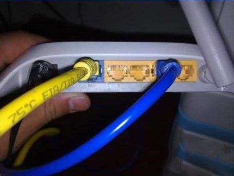

二、路由器上宽带的灯不亮怎么回事
1、如果能上网的话,那就是WAN口的指示灯坏了,可以不管它的;
2、如果其它的指示灯还亮的话,请检查一下你的“猫”到路由器之间的网线和水晶头,排除看接触不良。
3、如果不能上网,可直接将电脑通过“猫”用宽带连接,能上的话,那是路由器坏了,可换个路邮器试试。
4、如果用宽带不能上网的话,可能是“猫”坏了或者网络有故障,可找网络维护工人帮你解决。

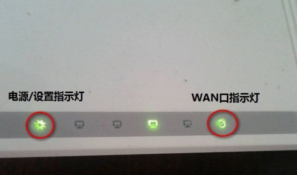

三、无线路由器灯全不亮怎么回事
说明:
1、正常情况下,无线路由器有多个指示灯的,通电后电源灯及“设置”灯会常亮;
2、如果插上宽带接入线后,对应的WAN口指示灯(互联网图标)会亮起。
3、带有无线指示灯的,通电与设置灯一样,为点亮状态;LAN口连接电脑设备使用时,对应的LAN口会亮起。
4、如果通电后路由器所有灯不亮,极有可能是电源或者路由器本身损坏,可检查路由器电源是否插好;或者更换路由器设备使用。
