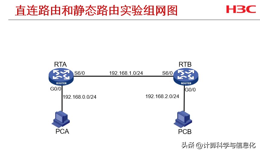

实验任务一:直连路由与路由表查看
步骤一:建立物理连接并运行超级终端
步骤二:在路由器上查看路由表
实验任务二:静态路由配置
步骤一:配置PC IP地址
步骤二:静态路由配置规划
步骤三:配置静态路由
步骤四:路由环路观察
本实验主要是通过在路由器上查看路由表,观察路由表中路由项。通过本次实验,学员能够掌握如何使用命令来查看路由表,以及了解路由项中要素的含义。

按表18-1所示在路由器接口上分别配置IP地址。
配置完成后,再次通过 display ip routing-table 查看RTA路由表,从该命令的输出信息可以看出,路由表中的路由类型为 直连路由 ,这种类型的路由是由链路层协议发现的路由,链路层协议UP后,路由器会将其加入路由表中。如果我们关闭链路层协议,则 相关直连路由也消失 。
在RTA上通过在 接口 视图下执行 shutdown 命令关闭接口GigabitEthernet0/0,然后再次查看RTA路由表,可以看到与该接口网段相关的路由 消失 (存在/消失)
继续在RTA上在 接口 视图下执行 undo shutdown 命令开启接口GigabitEthernet0/0,然后再次查看RTA路由表,可以看到与该接口网段相关的路由 存在 (存在/消失)

步骤二:静态路由配置规划
要解决步骤一中出现的PCA与PCB之间可达性的问题,需要规划配置静态路由:
1. 规划RTA上的静态路由,RTA上应该配置一条目的网段为 192.168.2.0/24 下一跳为192.168.1.2 的静态路由
2. 规划RTB上的静态路由,RTB上应该配置一条目的网段为 192.168.0.0/24 下一跳为192.168.1.1 的静态路由
