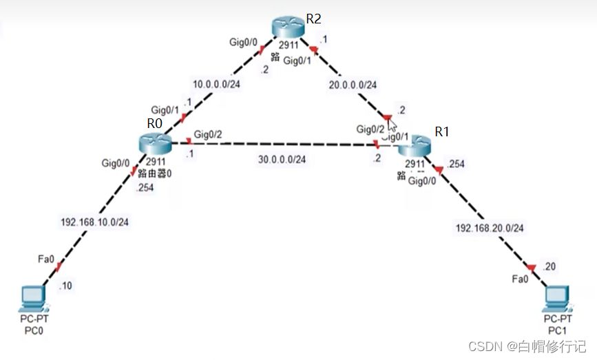

Show ip route三、实验(使用的是思科的Cisco Packet Tracer工具需要的可以滴我)
1、PC0访问PC1走R0-àR2àR1
2、PC1访问PC0走R1-àR0

(1)PC0访问PC1走R0-àR2àR1
配置R0
R0(config)#ip route 192.168.20.0 255.255.255.0 10.0.0.2
这是PC和R0是连通的了,下一跳是R2
配置R2

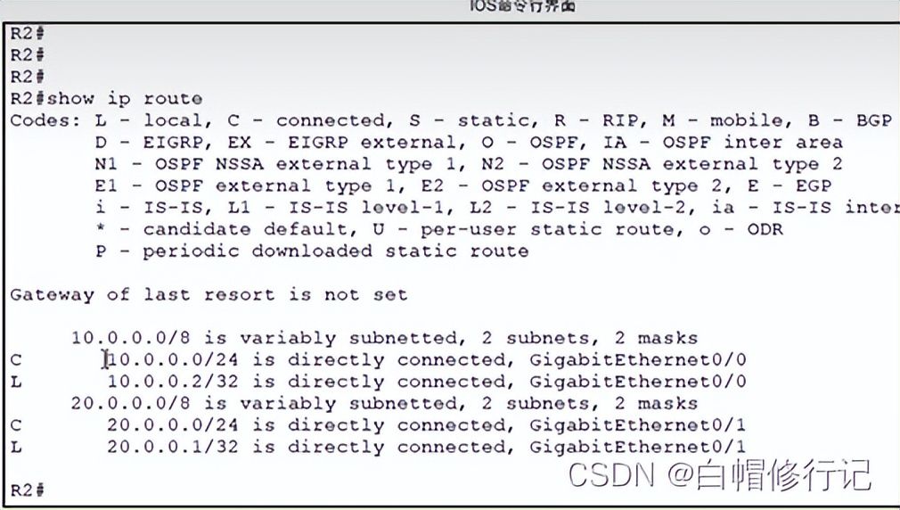

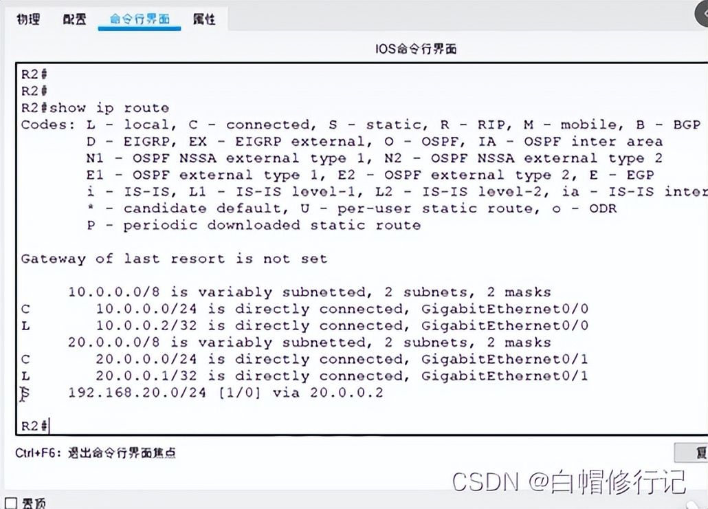

C是直连,L是本地local,表中没有到R1路由,需要配置一条到R1的路由。
