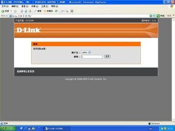

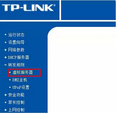

1、路由器和电脑连接,打开浏览器,在地址栏输入192.168.1.1(一般路由器地址是这个或者查看路由器背面的登录信息)进路由-输入用户名,密码 ,(默认一般是admin)。
2、打开tp-link系统里面之后,找到 “转发规则”---“虚拟服务器”如下图

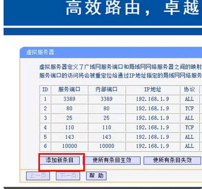

3、点击之后,进入“添加新条目” 根据内部端口和需要映射的IP地址

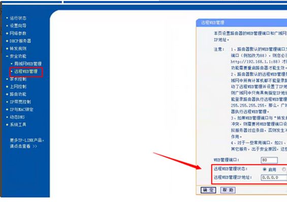

4、除此之外,如果映射的80端口外网访问是路由器不是需要映射的服务器,这也就是web远程管理。找到 安全功能---远程web管理  把远程web管理关掉,或者修改其他端口即可。

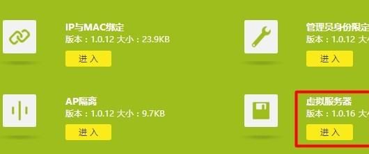

1、登录到tplink路由器设置页面后,点击“应用管理”——>然后点击“虚拟服务器”选项打开
路由器端口映射设置1

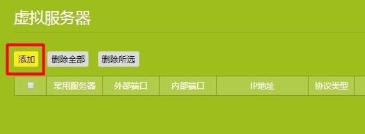

2、在“虚拟服务器”设置选项下,点击:添加 按钮,开始配置
路由器端口映射设置2

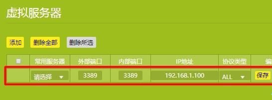

3、然后在“外部端口”、“内部端口”中填写需要转发的端口号,我这里填写:3389——>在“IP地址”选项后面填写:192.168.1.100——>点击“保存”就可以了。
路由器端口映射设置3
注意问题:
“常用服务器”这个选项,可以不用选择。
“协议类型”,如果不知道自己使用软件的协议,可以选择:ALL
