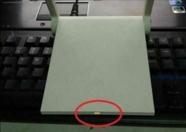

一、无线路由器黄灯一直闪
说明无线路由器在工作,网络信号在传输。
如果不能上网,那么给你参考下路由器的设置。
1、宽带网络的总线连接路由器的WAN口,路由器的LAN口连接电脑。
2、启动设备后,打开浏览器,在地址栏中输入192.168.1.1进入无线路由器设置界面。(如进不了请翻看路由器底部铭牌或者是路由器使用说明书,不同型号路由器设置的默认都不一样。)
4、登录成功之后选择设置向导的界面,默认情况下会自动弹出;
二、路由器一直闪黄灯上不了网是怎么回事
闪黄灯是指路由器的WAN口没有连接上互联网,导致无法上网。可能的原因包括:
1. 网线连接问题:检查网线是否插好,网线是否损坏,是否连接到了正确的WAN口。
2. 账号密码错误:检查是否输入了正确的账号和密码,是否需要进行认证。
3. 网络故障:检查是否存在网络故障,例如ISP服务中断、DNS服务器故障等。
4. 路由器设置问题:检查路由器设置是否正确,例如IP地址、子网掩码、网关等是否设置正确。
5. 路由器故障:如果以上问题都排除了,可能是路由器本身的故障导致无法连接互联网。需要尝试重启路由器或者进行更换。
三、路由器一直亮黄灯
亮黄灯表示的是WAN口没有连接网线,或者是接触不良。
建议换跟短网线用电脑和WAN口连接测试下,看会不会蓝灯闪烁,如果也是黄灯,说明WAN口有问题,如果蓝灯闪烁说明需要更换网线。
无线路由器有三种灯:SYS,LAN,WAN。
1、只要接通电源sys灯就会亮。
2、路由器与猫接通后wan灯亮。
3、lan灯与接口对应,网线插哪个口那个灯就会亮。
