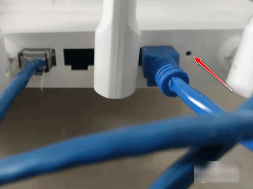

首先在路由器的前或者后面面板上找到一个标识为RESET的圆孔,这就是路由器恢复出厂设置的复位键。在通电状态下,用一尖状物体按下RESET键5秒不放,之后会看到路由器前排指示灯中的SYS指示灯由缓慢闪烁变为快速闪烁状态后松开RESET键,之后即可成功复位。
使用尖状物体插入到路由器RESET孔建议大家用圆珠笔头,或者细坚硬的铁丝以及牙签等均可,其实复位是很简单的,复位成功之后,用默认的路由器登录用户名与密码即可登录路由器了。

1、路由器的设置密码忘了只能重置路由器,使用尖状物戳路由器后面小孔8秒即可。

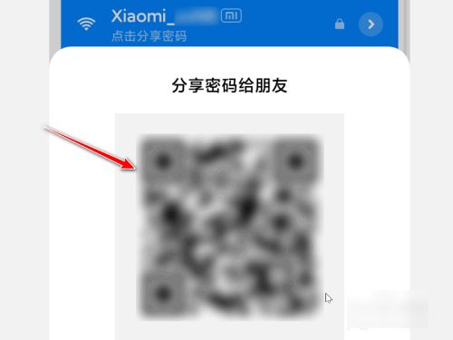

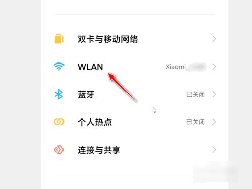

1、如果是路由器WIFI连接密码忘了,可以通过已连接的手机设置找回密码。
进入手机设置,点击进入WLAN。

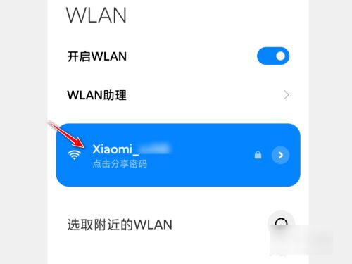

2、找到已经连接的WIFI,点击分享密码。
3、用另外的手机扫码即可获取密码。

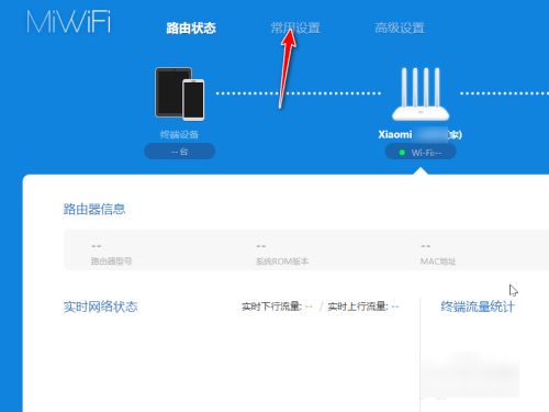

1、也可登录路由器设置找回WIFI密码,登录后点击进入常用设置。

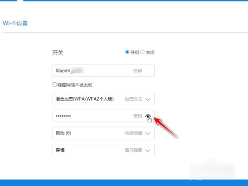

2、点击旁边的小眼睛即可查看到密码。

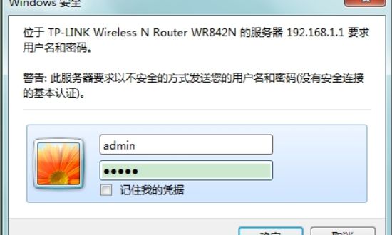

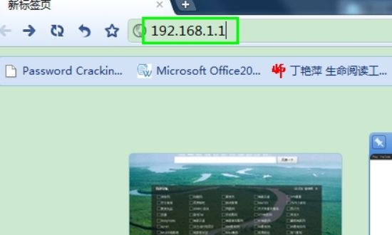

1、在浏览器中输入192.168.1.1,这是绝大多数无线路由器的访问地址,如果不太确定,可以查看无线路由器的背面。
2、在弹出的登录框中,用户名和密码都输入admin,用户名和密码同样可以从无线路由器的背面查看的到。

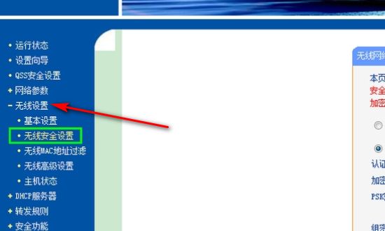

3、点击左侧的【无线设置】,点击【无线设置】下面的【无线安全设置】。

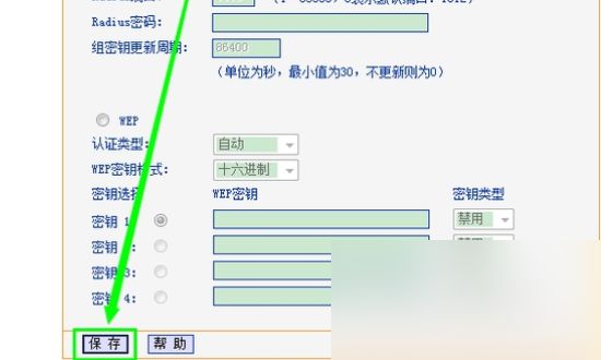

4、在右侧的PSK密码栏,修改新的密码,然后点击下面的【保存】,为了密码的安全性,建议密码采用字母、数字、特殊字符的组合,且不少于8位。
5、设置好WiFi密码后,点击底部的保存。

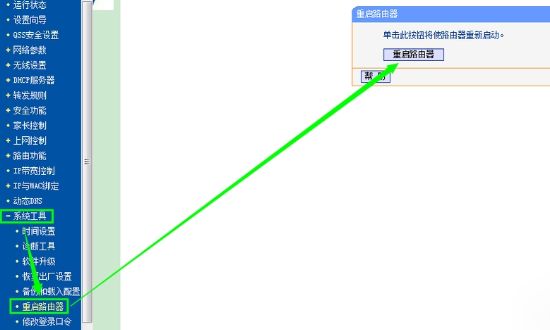

6、如果没有生效的话,点击左侧的【系统工具】→【重启路由器】,然后在右侧点击【重启路由器】即可。
