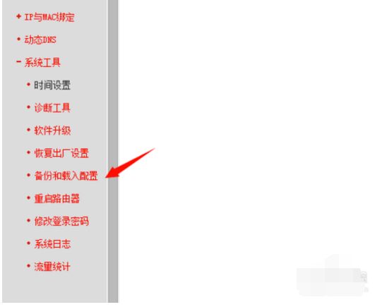

二、我的路由器上网账号和口令忘记了该怎么办
分析如下:

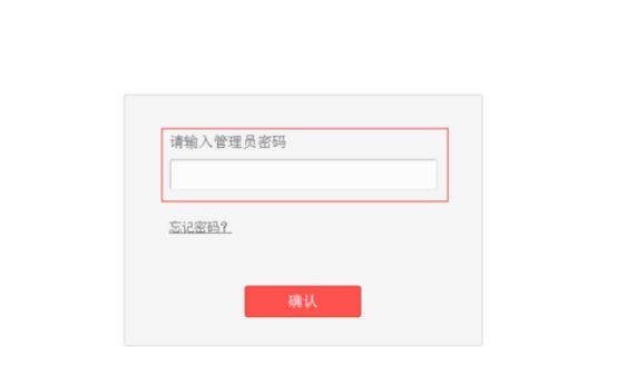

1、首先打开路由器的管理界面(一般是192.168.1.1),输入管理员密码。

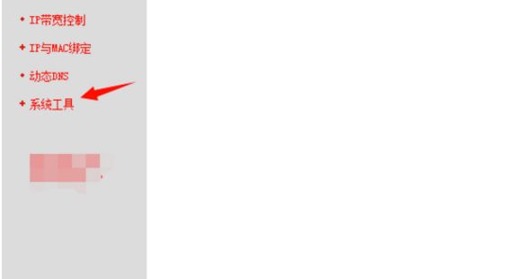

2、点击系统工具,再次点击备份和载入配置,然后选择备份配置文件。
3、打开备份和载入配置。

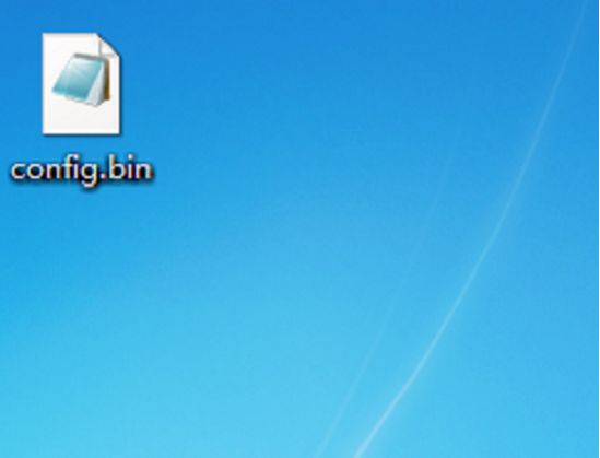

4、下载完成后,这个配置文件的名称是config.bin。

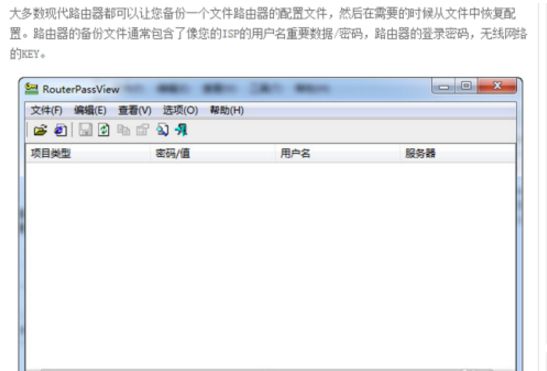

5、时需要下载一个叫routerpassview的小工具,可以自己到百度搜索下载。

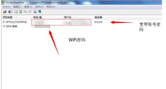

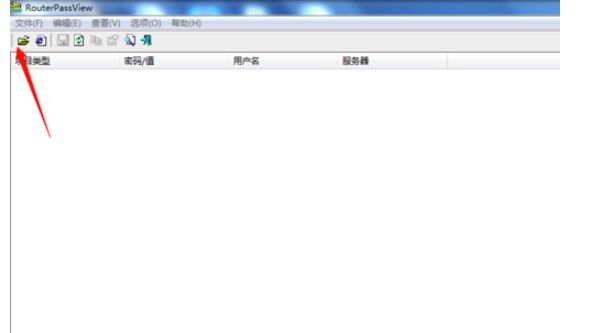

6、下载完成后打开这个软件,按左上角的图标导入刚才的路由器配置文件。
7、接着就能看的密码了。
