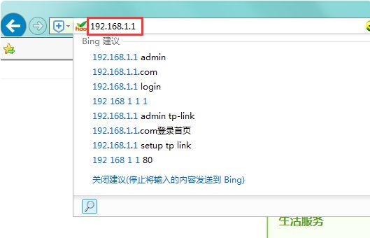

一、打开任意一款浏览器,在地址栏输入“192.168.1.1”或是“192.168.0.1”,然后按“回车键”。注意:不同的路由器管理地址也不尽相同,可以参考无线路由器说明书上的地址。

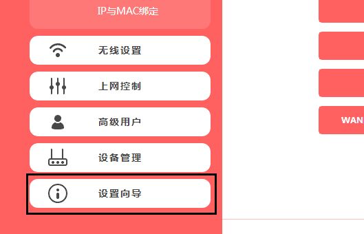

三、进入高级设置界面后,在左侧栏内找到并点击“设置向导”。

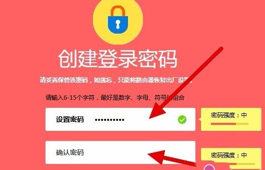

四、如果路由器是初次设置的话,跳过第二步和第三步。第一步之后就是“设置向导”,进入设置向导后,先输入两次“管理员密码”(管理员密码是以后登陆此页面所需的密码,可以填上自己满意的任意密码),然后按“回车键”。

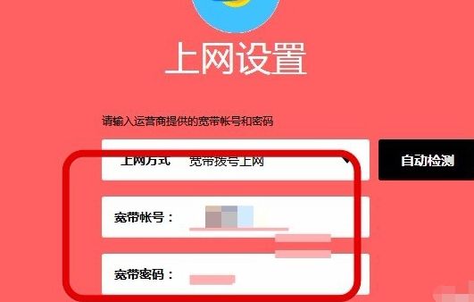

五、接着在“宽带帐号”和“宽带密码”栏输入运营商给的帐号和密码,输入完成后点“回车键”。

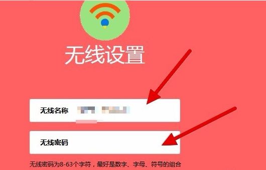

六、接着在“无线名称”栏内给自己的WIFI热点起一个名字,在“无线密码”栏输入“登陆此热点”的密码,然后按“回车键”。

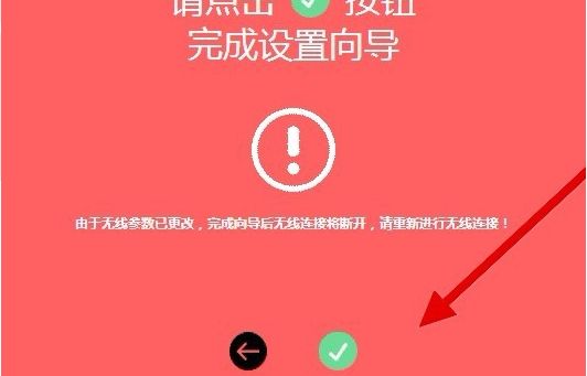

七、最后根据向导提示点击下面的“对勾”,无线路由器设置完毕。
