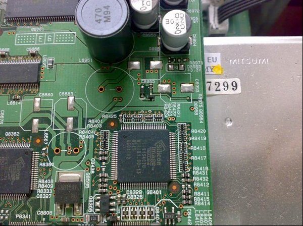

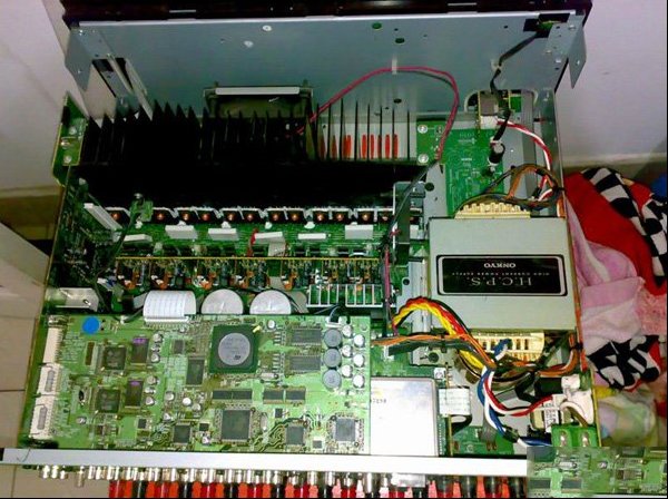

    随着高清热潮的流行,1080P近年来已经成了家庭影院器材的基本标准,AV功放也一样必须要满足这一要求,所以大量带HDMI接口的次时代高清功放上市了,安桥功放的常见型号有TX-sr608,TX-sr806,TX-NR809 等等。由于HDMI接口不支持热拔插,所以习惯了带电接线的用户经常遇到功放HDMI接口损坏就比较常见了,下面就介绍一例安桥806的维修实例。
故障表现为:除了HDMI无输出,其他都正常。
    从HDMI应用在功放以来,就有一个让大家头疼的问题,不能热拔插,这基本已是公认的事情,但是热拔插次数中会出现芯片损坏的比例到底有多少,也就是说拔插故障率有多高,并没有任何资料可以参考,所以,最好的办法就是不要热拔插。只是在诸多连线接口中只有HDMI要记住这事的确有点难。所以,HDMI接口损坏就成了最近一两年以来常见的故障之一。
    该机解码板共设有一组HDMI输出,六组输入,用了五组,空一组。输入芯片为SIL9185ACTU,每个芯片管三路输入,输出芯片为SIL9134CTU。解码芯片为SIL9135ACTU。
    维修中应当注意的是,这些芯片处理的都是数字信号,在HDMI接口上测试时如果是模拟示波器是没有波形的,而且HDMI接口在空载的情况下是没有输入输出的,因为其内部有信号连接检测线,当两端设备连接完成后需要反馈信号才能输出。
    试更换芯片SIL9134CTU,然后试机接入HDMI信号正常,故障机修到这里,终于修好值得探讨。。
