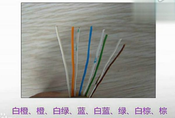

先来认识一下网线模块,这个就是装在家里网线插座后面的模块 ,左右两面,上面A、B表示的是两种不同的打线方式,任选一种即可。
具体是:
橙白、橙色、绿白、蓝色、蓝白、绿色、棕白、棕色,从中可以看出,网线的4对芯线并不全都是相邻排列,第1脚、第3脚、第5脚和第7脚包括2对芯线,但是顺序已错乱。
这种接线方法也是应用于集线器(交换机)与工作站计算机之间的连接,也就是“直连线”所应用的范围。
下面开始打线了,首先还是先把网线的外皮剥掉,这次可以剥得长点儿,便于后面打线。
露出了四组双绞线:将线分成左右两组,按照A或者B的方式把相应颜色的线卡在模块相应的位置:在打线之前我们再来认识一下这个打线的工具:这是打线工具的头,金属的一边(下图右边)是一个类似剪刀的头,可以剪掉多余的线头。
下面开始打线,用工具压住模块和线,用力压下去,将线卡在模块里面,并把多余的线头剪掉。
