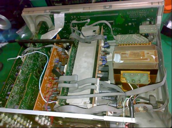

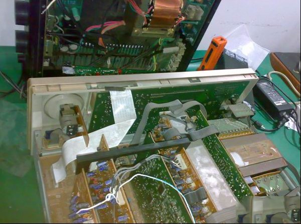

一.故障表现为:开机操作正常,左声道有时无声,有时沙哑,右声道和中置环绕正常。
维修过程:开机接入音频信号,让功放正常工作,用示波器检查音频信号左走道的走向,当左声道不响时,测到信号进入功放后级,测量功放工作电压正常,后级放大管发射级输出正确的放大信号,进入输出继电器后终止,测量继电器工作电压正常,说明是继电器触点没有正确的通过信号,更换继电器后故障机修到这里,终于修好值得探讨。。送客户使用后不久客户反应还是原故障,左声道不响。来到用户使用现场后,通电试机,手刚一碰到机器左声道的声音就恢复了,不管怎么拍都正常,让用户再使用观察一阵,结果没过几周又出现都问题了,看来这个检修思路起来还不能以常规的思路来对待,将功放取回维修部,认真测试工作电压,输出电流和零点电压,都没有发现异常。用放大镜观察电路板才发现,后级音频信号输出插头有轻微脱焊,在放大镜下才能看到一点点裂痕,补焊后交用户使用没有再出现问题。所以,一些看似复杂不可理解的现象背后往往只是一个非常简单的故障,在功放维修过程中认真仔细是必不可少的心态。
二.故障表现为:功放开机后显示屏亮,几秒钟后当输出继电器吸合后所有按键失灵,包括电源待机键。重新开机在输出继电器还没有吸合之前操作按键没有问题,用这种方法先设定好播放通道和模式,即使按键失灵后声音仍正常。
维修过程:首先分析这种故障,在以前多年的音响维修中从未遇到过如此怪病,在排除了CPU供电、晶振漏电、复位电压消失等等因素后,分析变得更加困难。此时想到医学上的望闻问切四大手法,于是打电话问用户功放的使用过程和故障记录,他说从来没有坏过,这次坏了请人来家里修过没找到问题,但是也没有更换任何零件。于是索性将每块板子都拆下来,一观察才发现原来每块机板都被补焊过,看起来焊点比较正规,没有发现有明显人为损坏或更换元件的地方,习惯性的拿赶快放大镜在灯光下观察一遍电路板,却发现有两个焊点本来是单独的却有一丝丝短路,焊点过大导致距离非常近,用万用表一量居然短路,把焊点拖开发现本是两条不通的线路。此时试机发现故障已经消失。试机声音正常,试同轴没有音量输出,因为用户家里用的是同轴输入,更换同轴处理芯片后整机故障完全排除。
