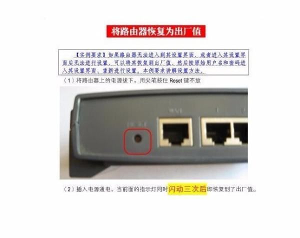

重置无线路由器:(路由器用久,就会出现故障,重置路由器,重新设置一下问题就会解决)
1.把本地连接改为自动获取IP地址。
2.无线路由器插上电,先不要接“猫”(Modem 调制解调器),把无线路由器复位(恢复出厂),电脑连接无线路由器任一“LAN”口,进入设置页面,按照PPPOE(ADSL虚拟拨号)方式设置即可。然后再设置一下SSID、加密方式和密码。保存、重启。设置好以后,把“猫”出来的网线接在无线路由器的“WAN”口上就行。
