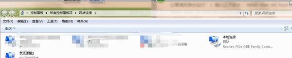

6、按win+r,输入ncpa.cpl,点击确定,右键本地连接,选择属性;

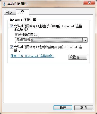

7、点击共享选项卡,勾选允许其他网络用户通过此计算机的internet连接来连接,家庭网络连接选择无线网络连接,点击确定即可。
