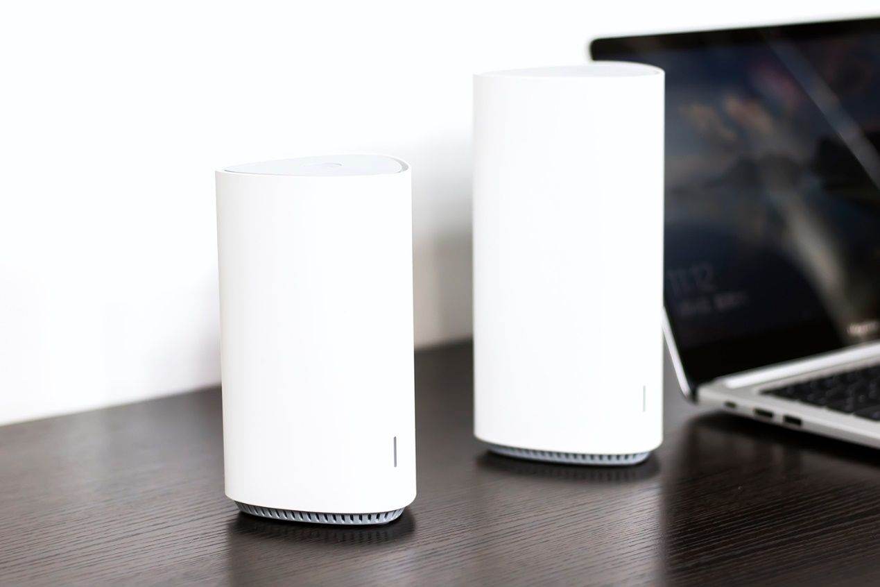

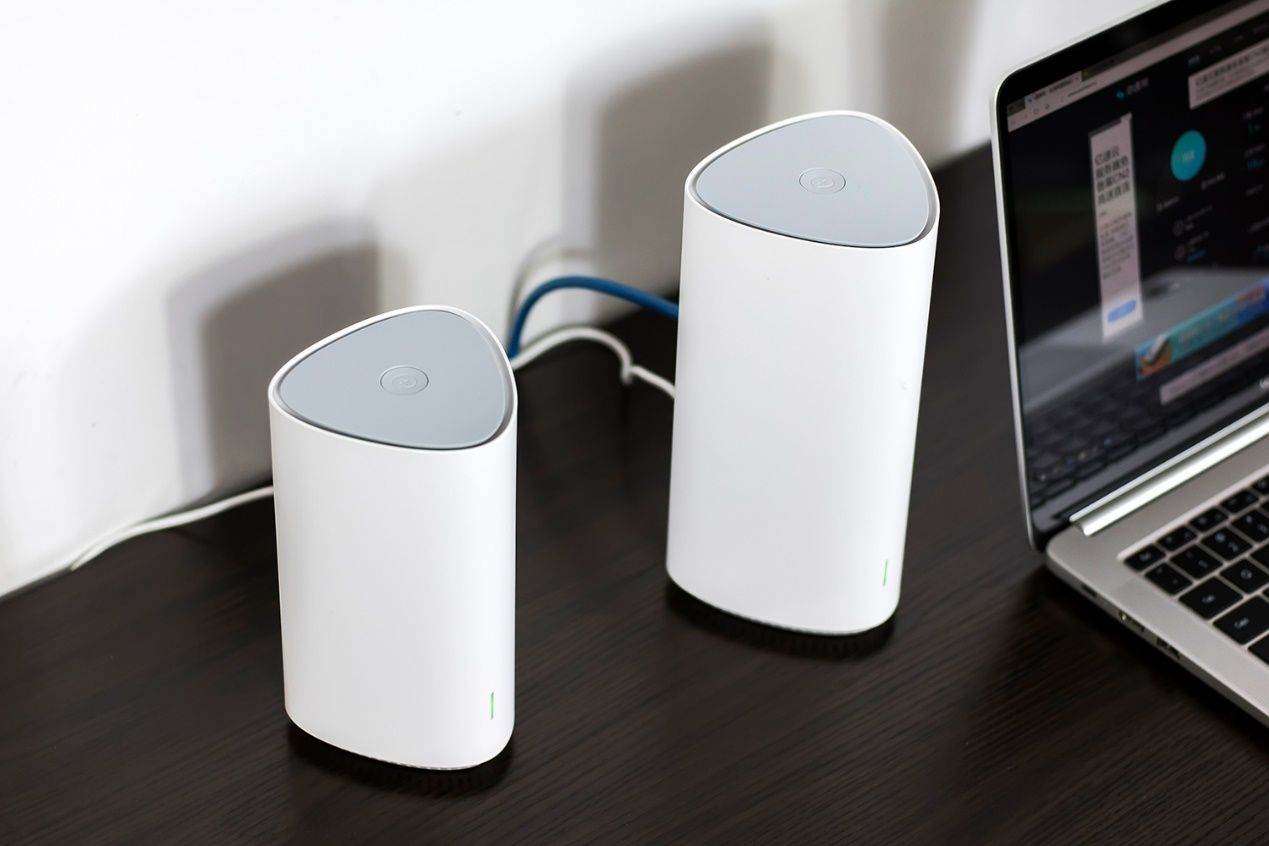

开箱部分直接跳过,360全屋路由由一个母路由器和一个子路由器组成,两路由的造型外观基本一致的,整体为圆角三棱柱体的造型设计,外壳采用磨砂质感的塑料材质,白色的外壳配合无外置天线的造型,在观感方面显得相当简洁利落,不论是放置在哪儿都能很好的融入环境。 184741oi05t25niegq055r.jpg

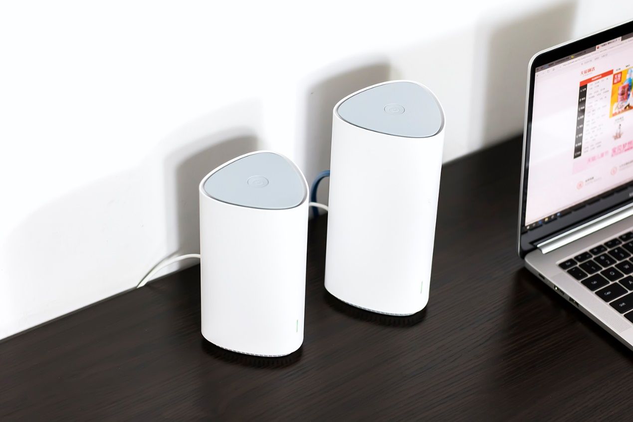

既然是子母路由那必然是一大一小,虽然子母路由的外观和造型都一样,从对比图可见无论宽度厚度还是长度,子路由要比母路由的小一圈,即便如此,小酥没办法母路由塞进弱电箱里,只能放置在客厅或者房间里。 184741abhjhu8zcg8jg8b1.jpg

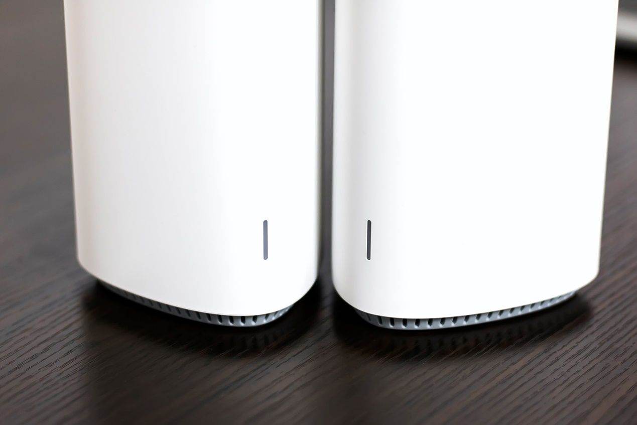

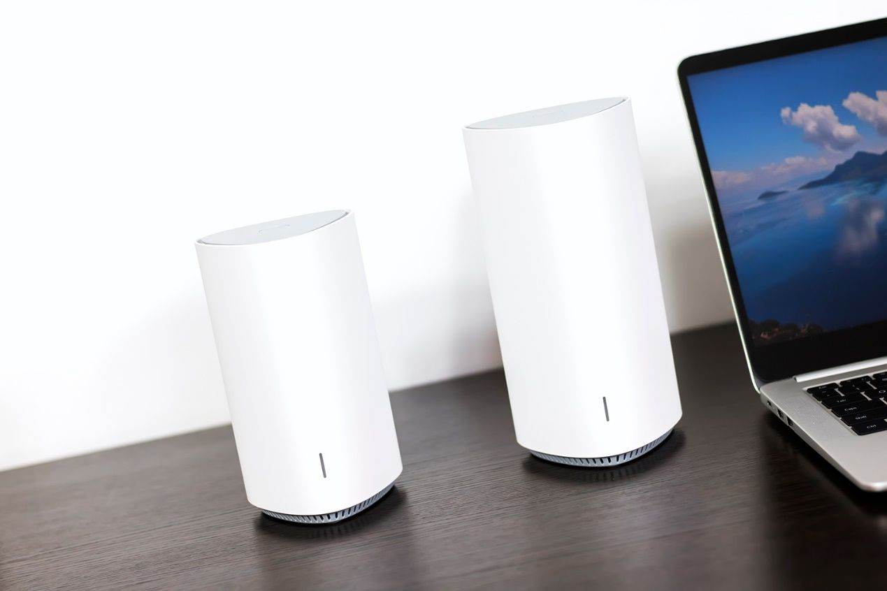

路由器的正下方有颗长条形的状态灯,通过灯光的不同的颜色变化以了解路由的当前运行状态,指示灯可设置定时熄灭,如果亮起红灯即代表路由器无法连接网络,如果亮起绿色灯光表示正常联网。 184742xqhbh51qor7bbpx7.jpg

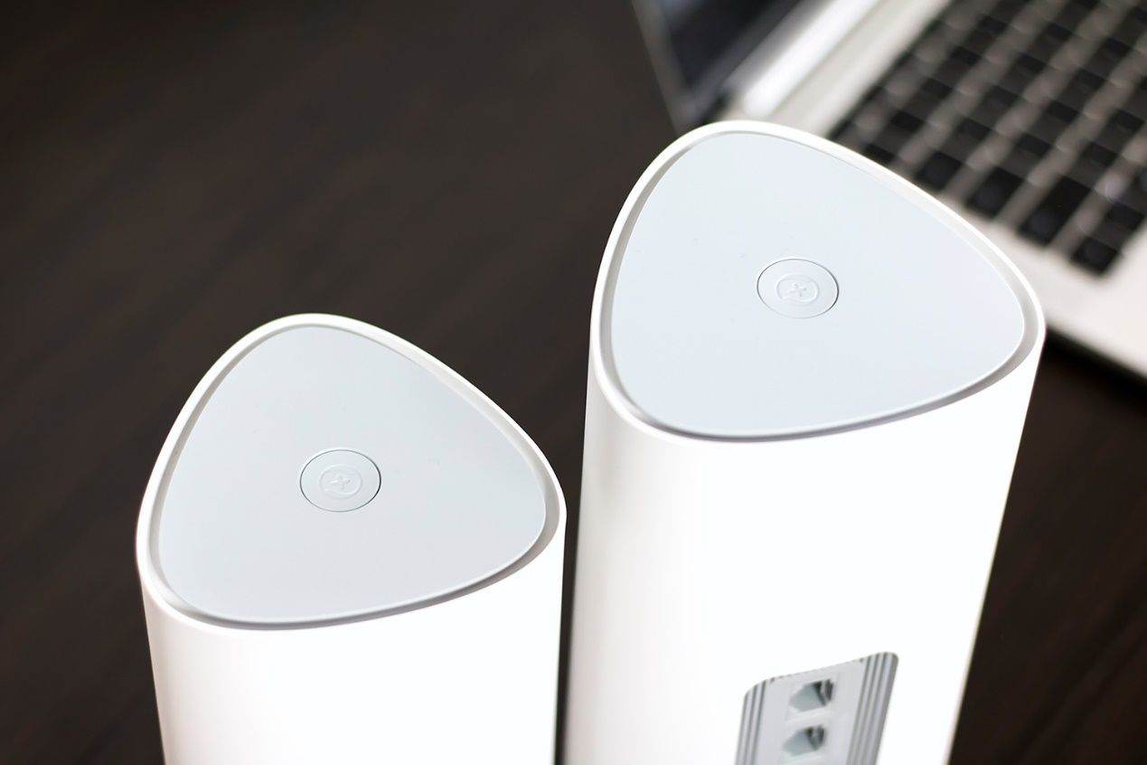

360全屋路由器可以实现一键组网,支持自研Colink协议,通过子母路由顶部的是Colink按钮,按下这个按钮子母路由即可迅速组网,整个组网过程依靠这个按键能够完成,当进入组网状态灯会亮起橙灯并闪烁,组网需时约两分钟。 184742n0dyvmvrll01tlr0.jpg

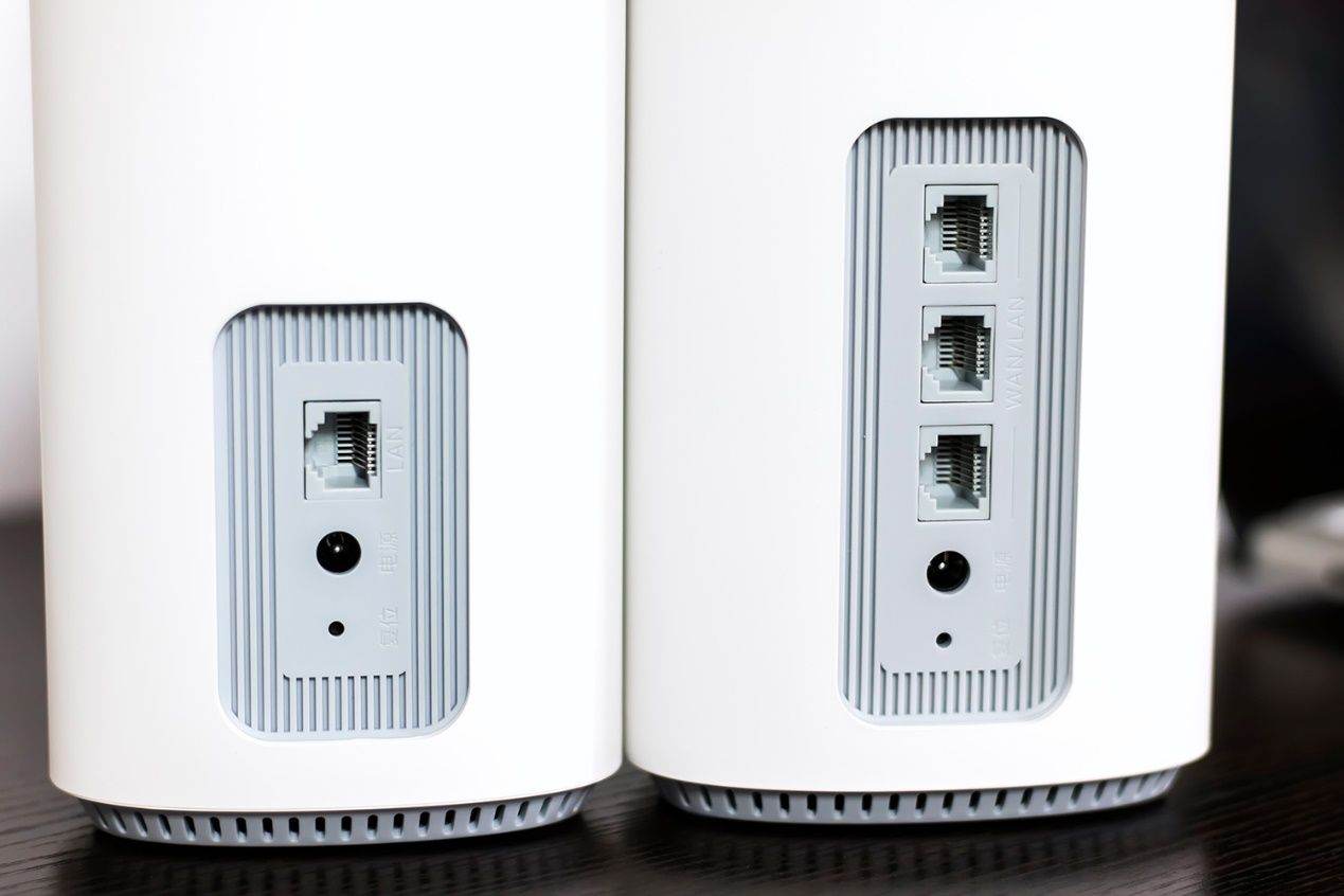

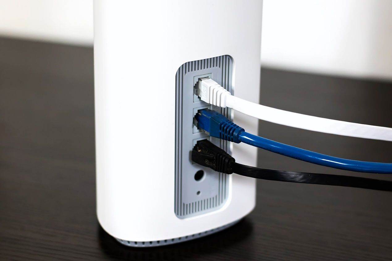

路由器的接口部分,所有的接口都放置在路由器背部,母路由共有三个千兆以太网接口,子路由只有一个千兆以太网接口,下方是电源接口以及复位按键,子路由上的LAN接口,支持连接母路由实现有线组网,也可以接入作为无线网络进行上网。 184742fabauabuv1fmvddg.jpg
这里说一下,这款360全屋路由母路由的三个千兆以太网口支持盲插,换言之无需特意去区分内外网接口,直接将所有网线都接入路由后,系统会自动识别并连接网络,这对于新手或者小白来说很方便。 184742iwclw9bw9byw4b3m.jpg

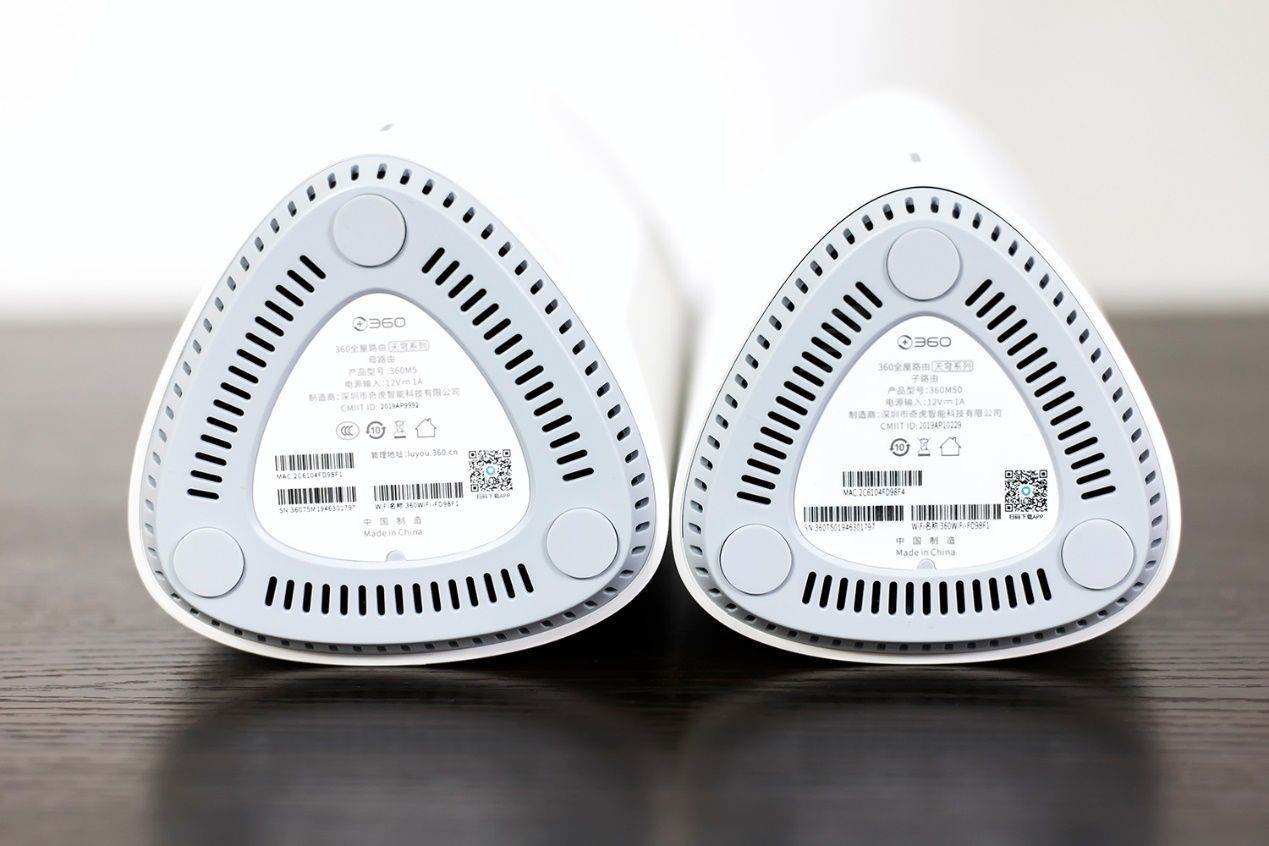

路由器的底部设计镂空辅助散热,表面贴有路由的信息标签,上面印有管理地址、初始WIFI名以及条形码等等信息,这款360全屋路由的产品型号为360M5,三角各贴有圆形的防滑胶垫。 184743czhtuhomf5zgi6ft.jpg

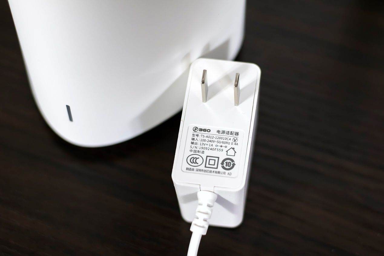

路由随机附带两个电源适配器以及一条网线,子母路由器的电源适配器参数规格是一样可以混用,适配器输出规格为12V/1A,最高输出功率仅为12W,可见路由器自身的运行功耗并不高。 184743x2puvuk7tl9k829t.jpg

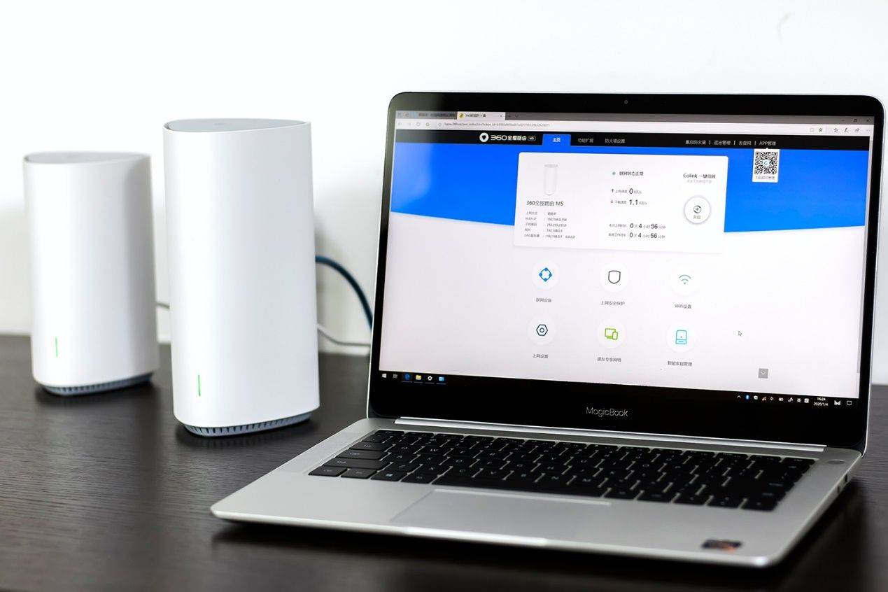

连接电源及网线就绪后即可启动路由,首次运行需要登录路由的控制端页面,对无线网络等选项进行设置,这部分没什么可讲的,因为路由器在设置导航中只提供了很少的选项,按步骤提示一路往下设置就行了。 184743nznr5p7oszco26oo.jpg

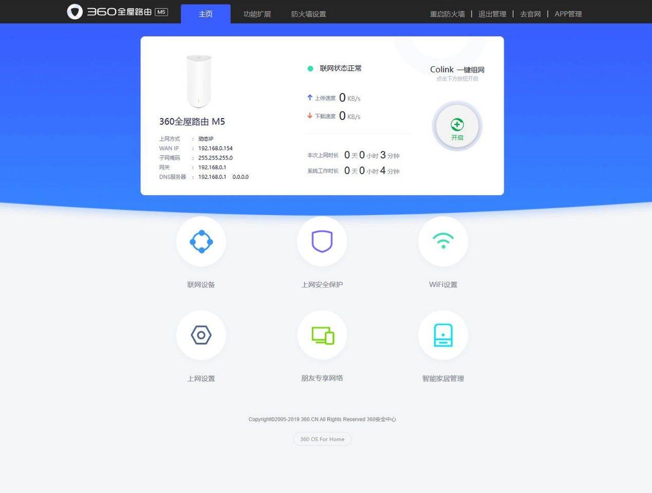

提醒一些不要勾选WiFi密码同设置为管理员密码,以规避其他人员擅自更改路由设置的风险,360全屋路由的界面风格相当简洁,上侧是路由器的系统设置栏,中部是路由器的运行状态概览,下部为功能设置。 184744qd0j734o3hadl07d.jpg

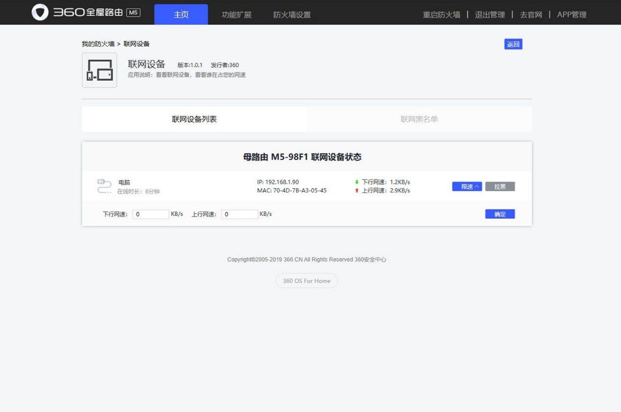

在联网设备显示了当前连接设备的联网状态,看到不熟悉的接入设备可以一键拉黑防止蹭网,或者点击限速即可对其它设备分配带宽资源,避免某些用户使用的网络资源过多,确保其他人能正常使用网络。 184744rgmav0v6eazf9vma.jpg

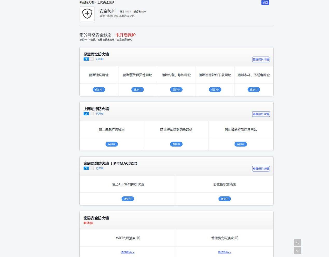

路由器作为家庭网络的入口,安全性方面相当的重要,路由器内置安全防护插件,为家庭网络提供了隐私防护,可以通过实时网络数据进行监测,对木马病毒、恶意程序以及恶意广告做出拦截,实际的拦截效果真的不错,当进入某些网站时会有页面提醒,我们可以选择关闭页面或者继续前往。 184744nzm4p7ewyfisxik5.jpg

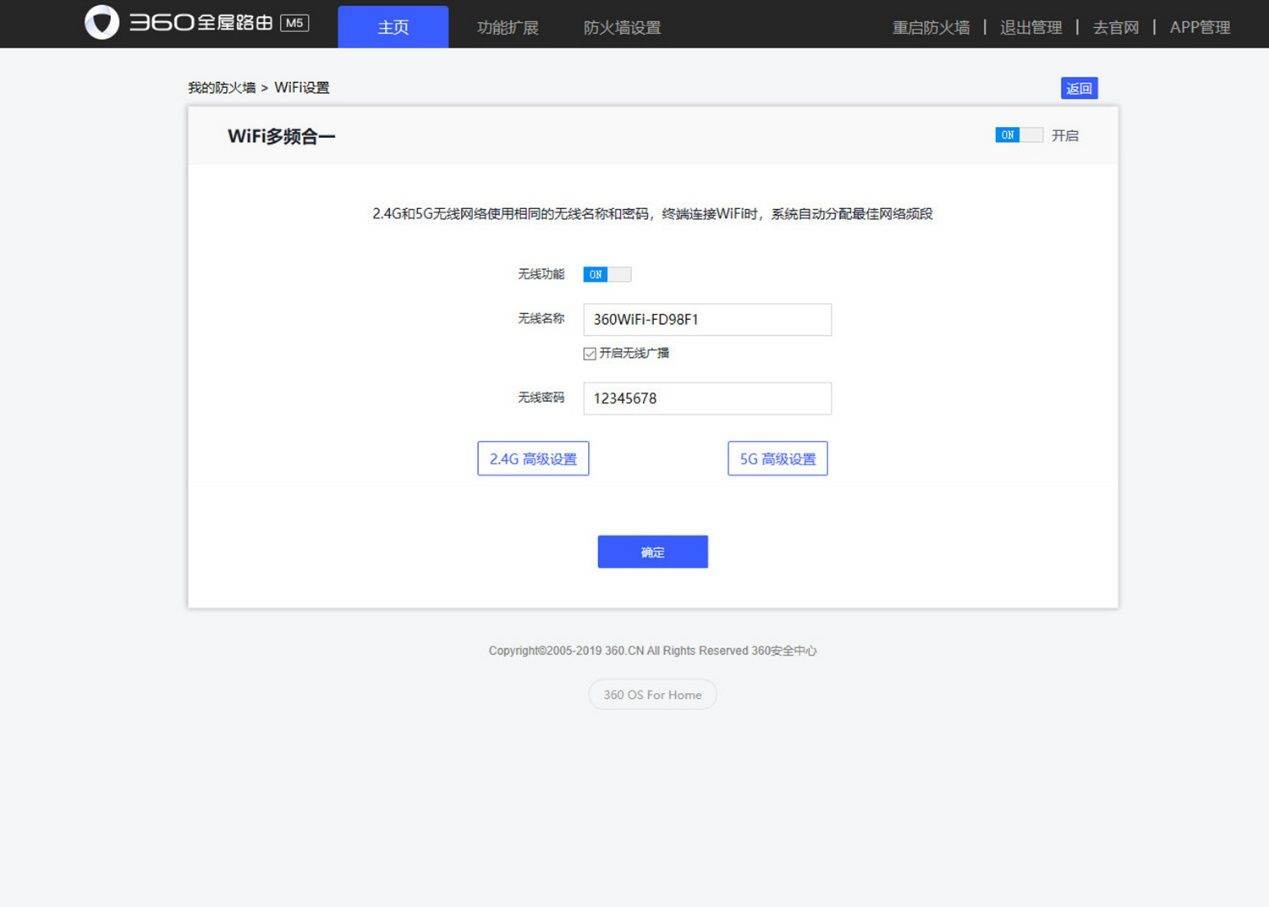

路由器支持多频合一功能,也就是2.4GHz和5GHz两个频段合并,不过小酥一般情况下都会关了它,如果在屋子里经常走动网络信号来回切换不稳定,在这里提醒以下,如果关闭多频合一功能,需要手动更改5GHz的WiFi名称,不然依旧是多频合一的状态。 184745l441gj6g4j483pp8.jpg

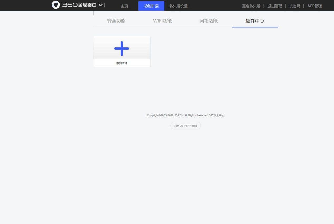

扩展功能里所提供的功能还是比较多,DDoS防火墙、儿童保护、定时关闭WiFi等等,路由器支持安装插件提供各种扩展功能,尤其是自定义HOSTS功能,在连接某些网站时显得特别的好用,同理也可达到屏蔽某些广告网站的目的。 184746lde4ec3t4rex4kjh.jpg

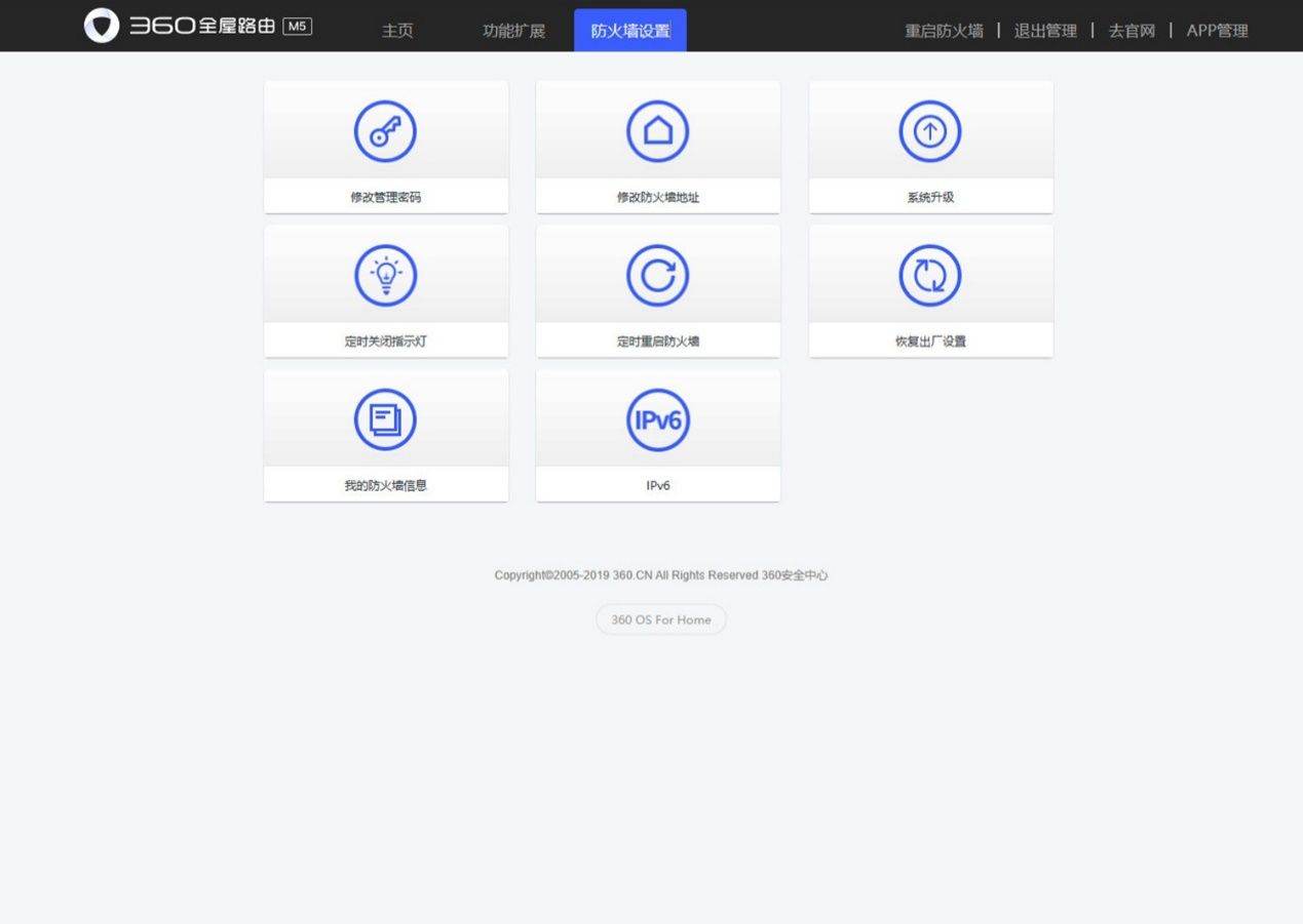

在防火墙设置中可以更相关参数设置,这款路由器支持IPv6,目前市面上最新推出的路由器基本上支持IPv6,这是未来的趋势,从总体上来讲,这款360全屋路由的WEB管理端可以说中规中矩,只能对一些较为基础选项进行设置。 184746vsvcysqspk9h43kb.jpg

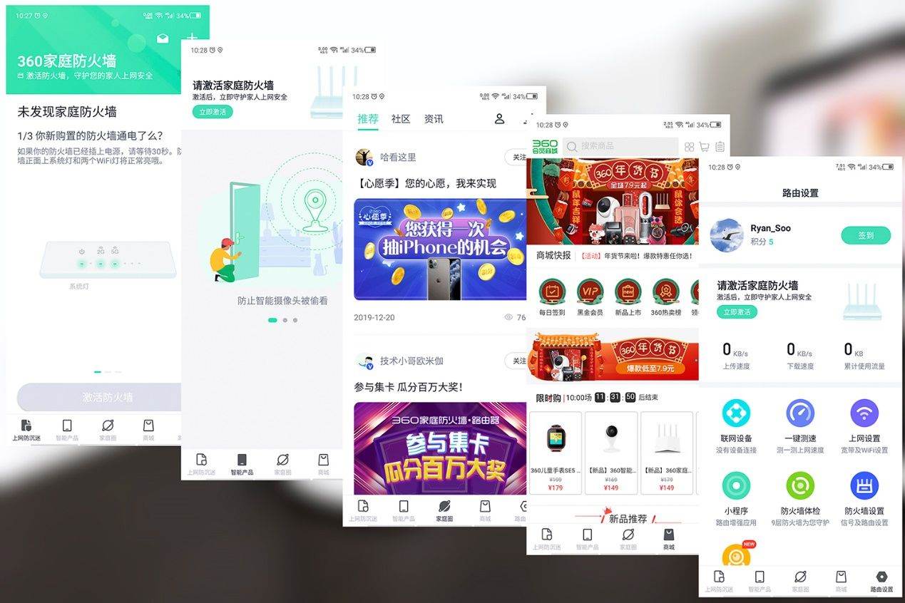

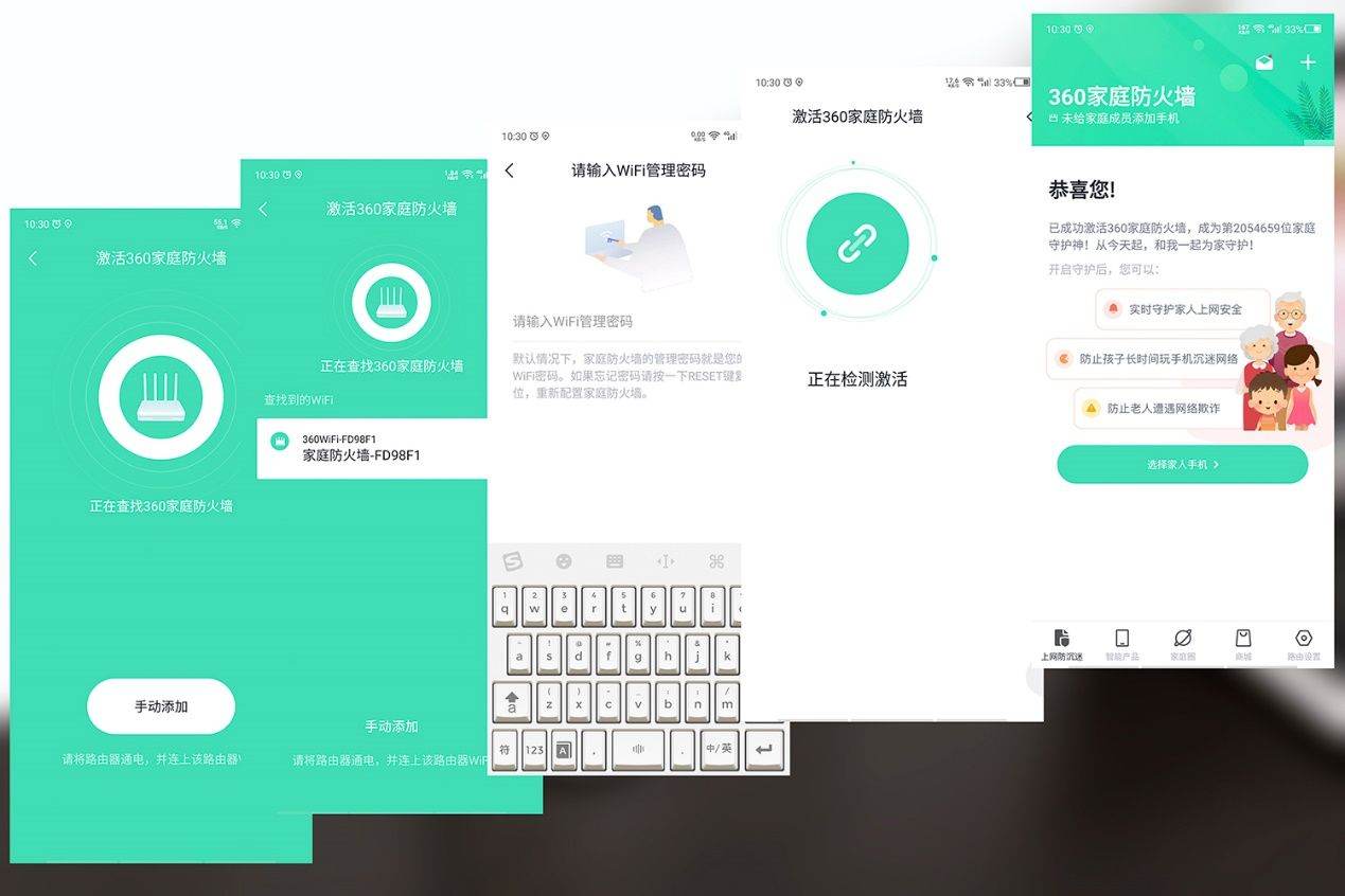

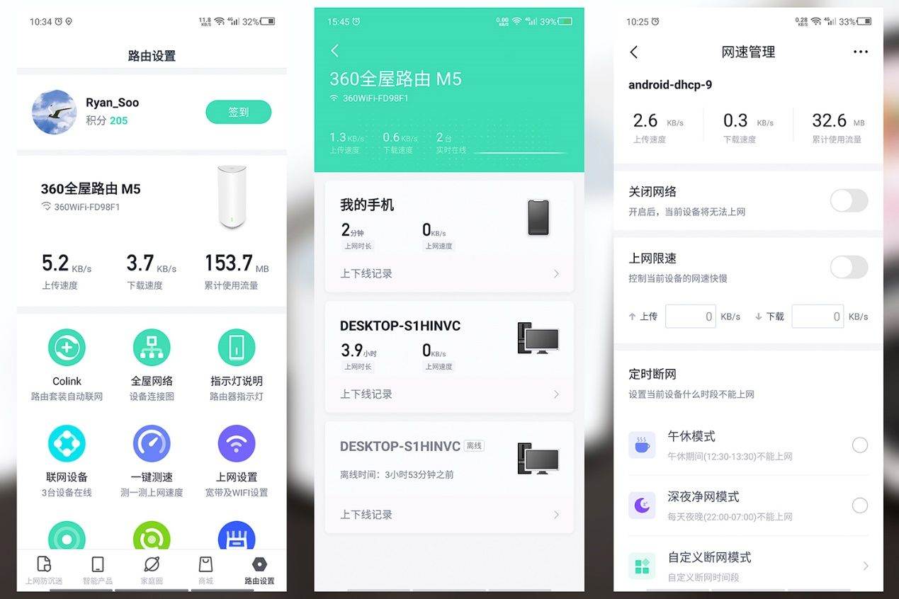

当然,除了可在WEB控制端进行设置外还支持手机APP控制客户端,可以获得更多的专属功能设置与体验,先要下载安装应用程序"360家庭防火墙",APP客户端自身就拥有丰富的功能,比如家庭圈和商城功能,可以浏览相关的社区帖子和选购智能产品。 184746tw782p3888p8pwgs.jpg
要对路由器进行实时状态查看或者更改设置需要绑定路由器,绑定设置过程很简单,绑定路由器后可通过手机就能随时进行远程调控,进入APP的首页是上网防沉迷页面,可以查看家人的上网时间记录。 184746qa3scg8my88uuuhu.jpg
APP客户端所提供的设置选项与WEB控制端基本无差,更改路由设置就无需电脑了,而在功能方面则比WEB端更为丰富,在联网设备界面中给用户提供了接入设备的实时流量、限速设置,还有定时断网功能,很方便也很直观。

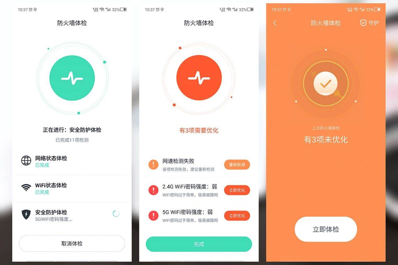

通过防火墙体检可以检测路由器当前状态,直接检测并判断出哪部分存在的问题,并对那些项目提示解决方案,及时优化设置提高网络的安全性。

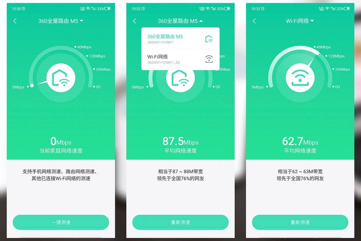

一键测速功能里面可以对子母两台路由分别测速,不知各位有没发现两台路由器的测速结果有所不同,等下小酥就对子路由进行网络方面的测试,APP客户端还有摄像头检测功能,能够检测到当前连接路由下的设备是否存在隐藏的相机,可在外旅游住酒店时探测隐藏摄像头。 184747kh79xicjxievknhi.jpg

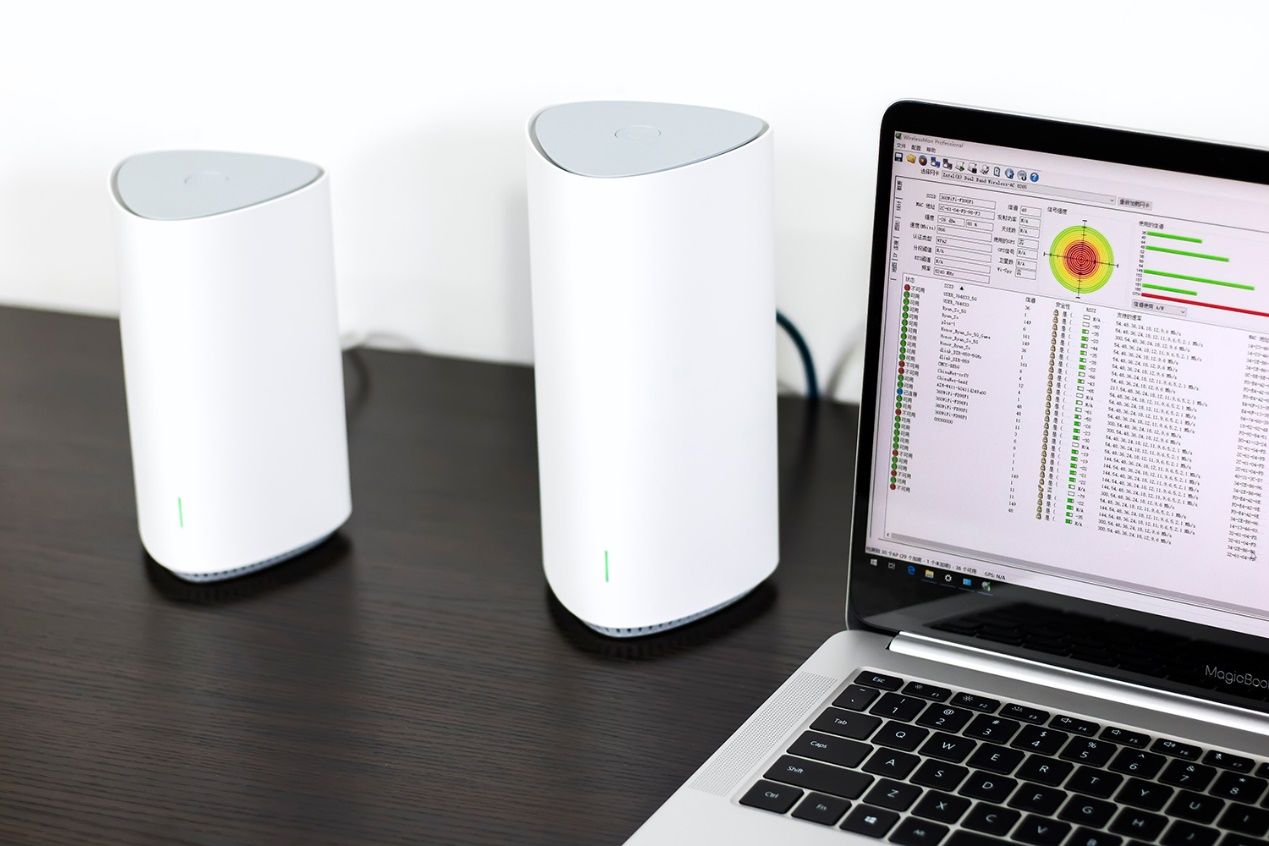

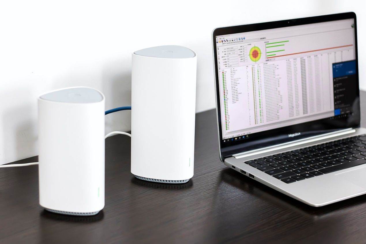

好了,路由器准备就绪后就进入实际测试环节,先来测试无线信号强度情况,首先借助笔记本电脑对这款360全屋路由进行信号测试,测试笔记本型号为荣耀Magic Book锐龙版内置网卡为Intel AX200无线网卡,组网方式均为无线通道组网。 184747hjzrapfllpoa7qz7.jpg

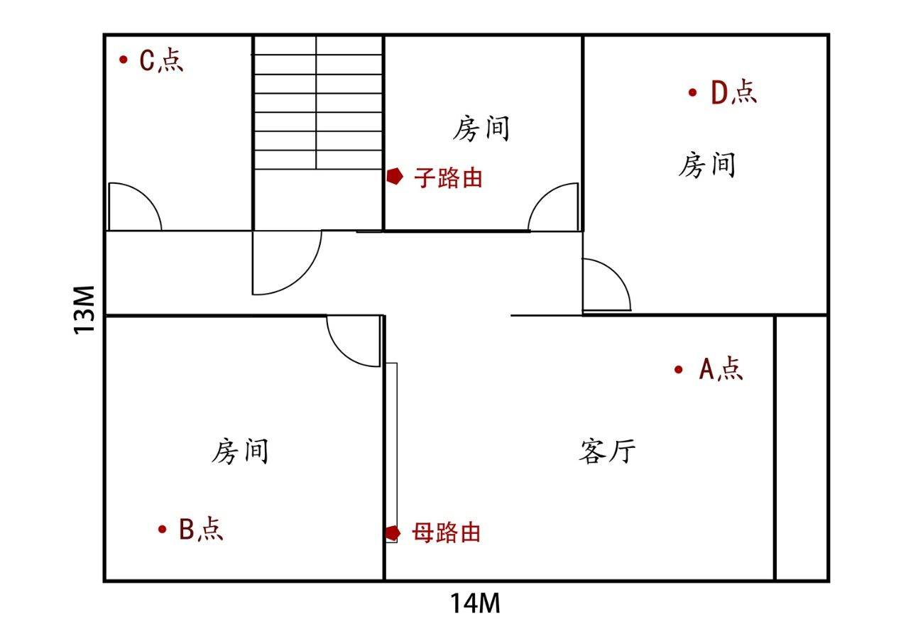

首先说下大致测试环境布局,如下图粗线全为实心墙体,因此路由器的无线信号穿墙能力十分重要,在客厅的电视柜放置母路由,因为光纤的入口在那里,在子路由放置在书房里,并选取四个点进行信号强度测试。 184748jmefnyk20x3jm5fz.jpg
我们看到每个点的信号强度都不错,5GHz信号因为隔了墙体衰减相对明显,C点中间经过两堵实心墙体的阻隔,无线信号相对比较弱的,但也在正常范围之内,总体来讲信号强度完全没问题。 184748qncihauh9n66wcoz.jpg

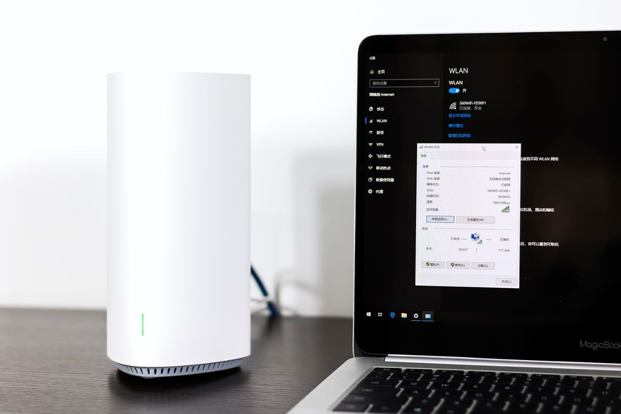

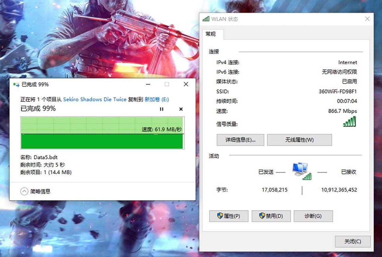

测试无线网络数据传输速度,从内网的NAS上下载数据的速度,笔记本电脑电脑接入母路由的5GHz WiFi信号,最高支持866Mbps的无线速率,实测无线数据传输速度为60MB/s。 184748w55xivzl0xn5uk5m.jpg
分布式子母路由在信号覆盖上具有明显的优势,能做到全屋无缝覆盖,在近端的母路由传输表现确实不错,小酥将母路由安装在客厅内,一旦C点无线信号会自动切换到子路由,而子路由的传输速度的表现要略逊于母路由。 184749edgjpdji8up1w3w8.jpg

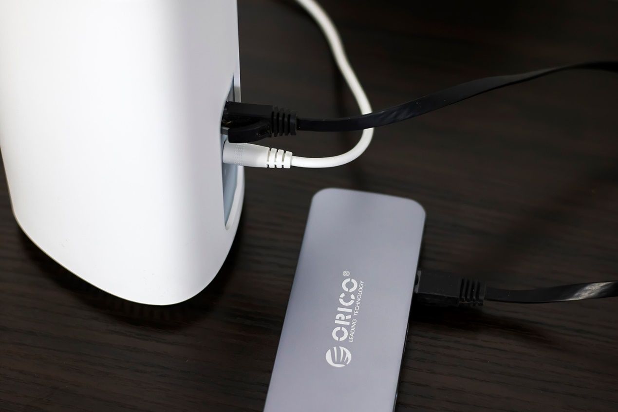

为了能够获得较好的测试效果,接下来通过LAN方式连接电脑,测试在远端的子路由数据传输表现,由于笔记本电脑自身并没有RJ45接口,只能通过扩展坞的千兆网口来实现接入路由器的LAN接口。 184749pgvqv8h0lnngmfkq.jpg

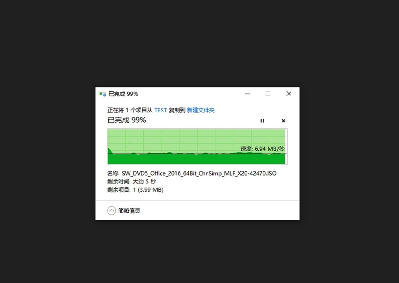

同样从内网的NAS上下载数据的速度,发现了一个有趣的现象,虽然LAN接口状态显示千兆速率,而实际内网数据传输速度仅为7MB/s,难道子母两路由无线组网是通过2.4GHz信号通讯互联?如果是追求无线网络传输速度的,小酥建议通过有线方式组网。 184749xvl90xx653lh39y0.jpg

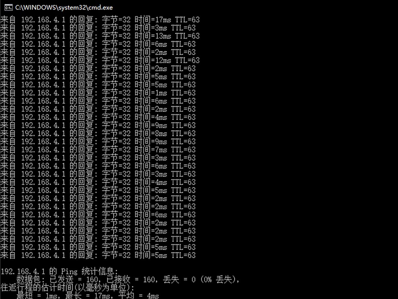

最后是测试子路由的网络时延,毕竟游戏应用最为看重网络连接的稳定性和低延迟,目标主机是上级路由器,实测平均时延保持在4ms,无线网络时延比较高是正常的,而网络数据丢包率为0。 184749ytzzt779wbmmg0tt.jpg
在无线通道下组网,子路由只是网络传输速度稍慢些而已,提供了相当于50M左右的带宽环境,网络的丢包率和传输稳定性基本没问题,如果是经常内网传输数据或者下载文件会有些影响,速度慢了传输所需的时间就会增加,若是只是上网浏览或者在线联机游戏基本没影响。 184750y9kiekfnfd5lcdep.jpg
