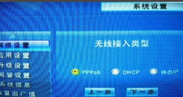

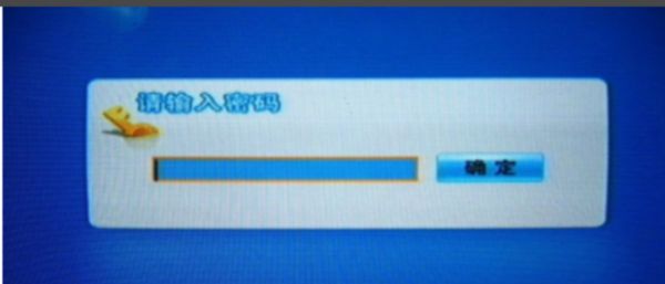

打开机顶盒、电视电源,将电视切换到AV模式(切换到哪种模式跟你连接电视有关,待IPTV机顶盒启动后,电视机会出现电信IPTV图像,按遥控器的“设置”键,输入配置密码(西安电信密码为:10000),选定右侧“确定”按钮,进入配置菜单。输入密码10000后,要按遥控器的 右方向键,然后按确定

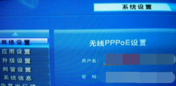

2、进入无线PPPoE设置界面,输入IPTV账号、密码(一般电信上门安装都设置好了,不用改)

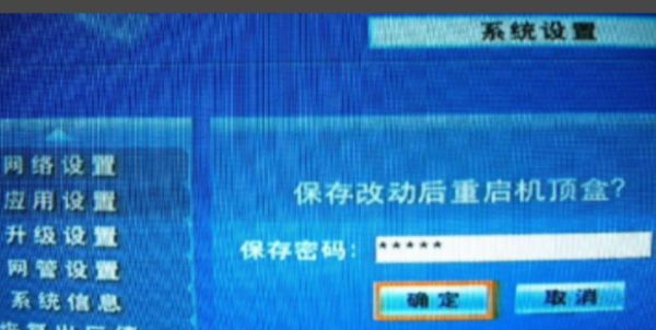

5、设置完成按“确定”保存,再按“取消”按钮返回。选择保存退出。(保存密码为:10000)
至此, EC1308机顶盒全部配置完成。IPTV无线拨号连接,测试节目观看正常。
