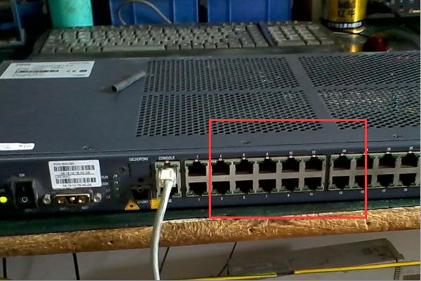

一、路由器有线插孔太少怎么办

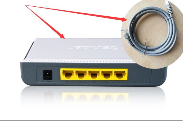

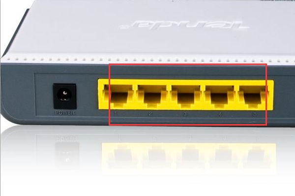

路由器有线插孔太少,可以使用多口的交换机来解决该问题。准备一根网线插入路由器LAN口,另外一头插入交换机的任意接口,则该交换机上的其他接口均可以连接电脑使用。具体的解决方法如下:
1、准备一个多口的交换机和一根网线。
2、将该交换机通电以后使用网线的一头插入交换机的任意一个接口。
3、再使用该网线的另外一头插入到路由器任意的一个LAN口中。
4、此时可以看到交换器的其他口均是空置的,可以将网线与空置的接口和电脑设备相连接就能够解决路由器有线插孔少的问题了。

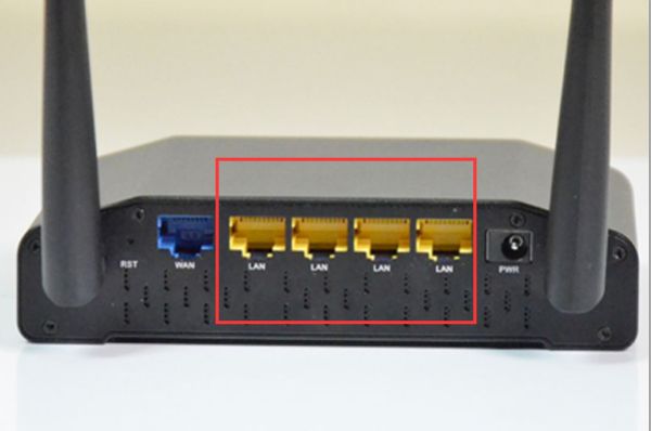

二、原路由lan口不够用了
如果路由器LAN口不够,可以采用以下方法进行扩展:
购买交换机或HUB
交换机或HUB没有路由功能,但可以方便的组建网络,将路由器的一个LAN口接入交换机或HUB的上行口,下行口(通常会有4-8个)再接入计算机即可。
交换机或HUB的价格更便宜。
使用路由器
路由器的功能较为复杂,通常情况下,可以将一级路由器的LAN口接入二级路由器的LAN口,将二级路由器作为交换机使用,其它LAN口可以接入计算机。
只是路由器还需要进行配置:将WAN口IP和LAN口IP设置为与一级路由器同一网段,且最好是静态IP,这样容易管理。然后关闭二级路由器的DHCP即可。
