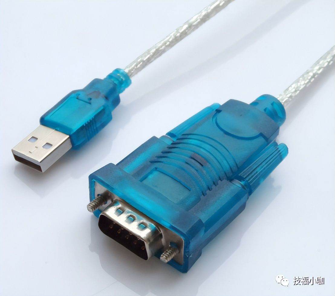

这里我们按交换机是无任何配置的交换机设置物理连接交换机控制口及网卡交换机通电后,我们把交换机的CONSOLE数据线接到交换机端的CONSOLE口,找根直连网线,把我们的调试PC和交换机连接起来,只要能跟交换机通信就行了。如图 184713j04eknlv3ty0n22q.jpg

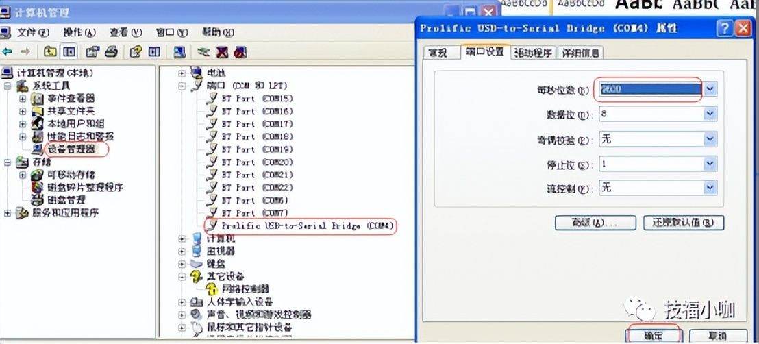

那么另外一端,我们是不是可以接到自己的调试PC上呢,如果没有相同的接口,只好用USB转了哦,记得还要安装usb转串口驱动(网上找就有),这样这条线才能工作的。 184713im4uuh6tx0vhuuum.jpg
驱动安装好后我们再来设置一下速率,我的电脑右键是不是出来有管理这一选项呀呀,那么我们选择管理,然后呢就选择如图的哦。最后点确定。 184713nhhbyxdydrxjbfhx.jpg
这样物理上的连接就完成了。

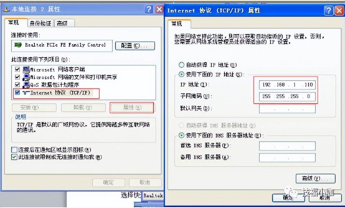

02 PC机IP设置
选中网上邻居 右键,然后呢就选中本地连接右键选择属性,这时出来一下本地连接属性对话框,我们按下图设置就行了。 184714epodzco6191i6sro.jpg
最后记得点确定。把网线记得与交换机的电口相连。

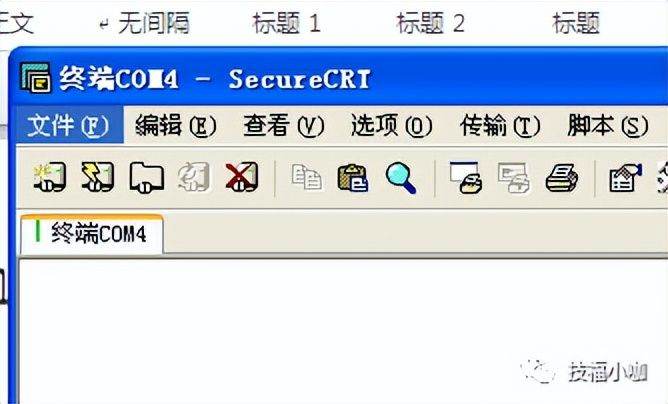

03 工具secureCRT连接交换机

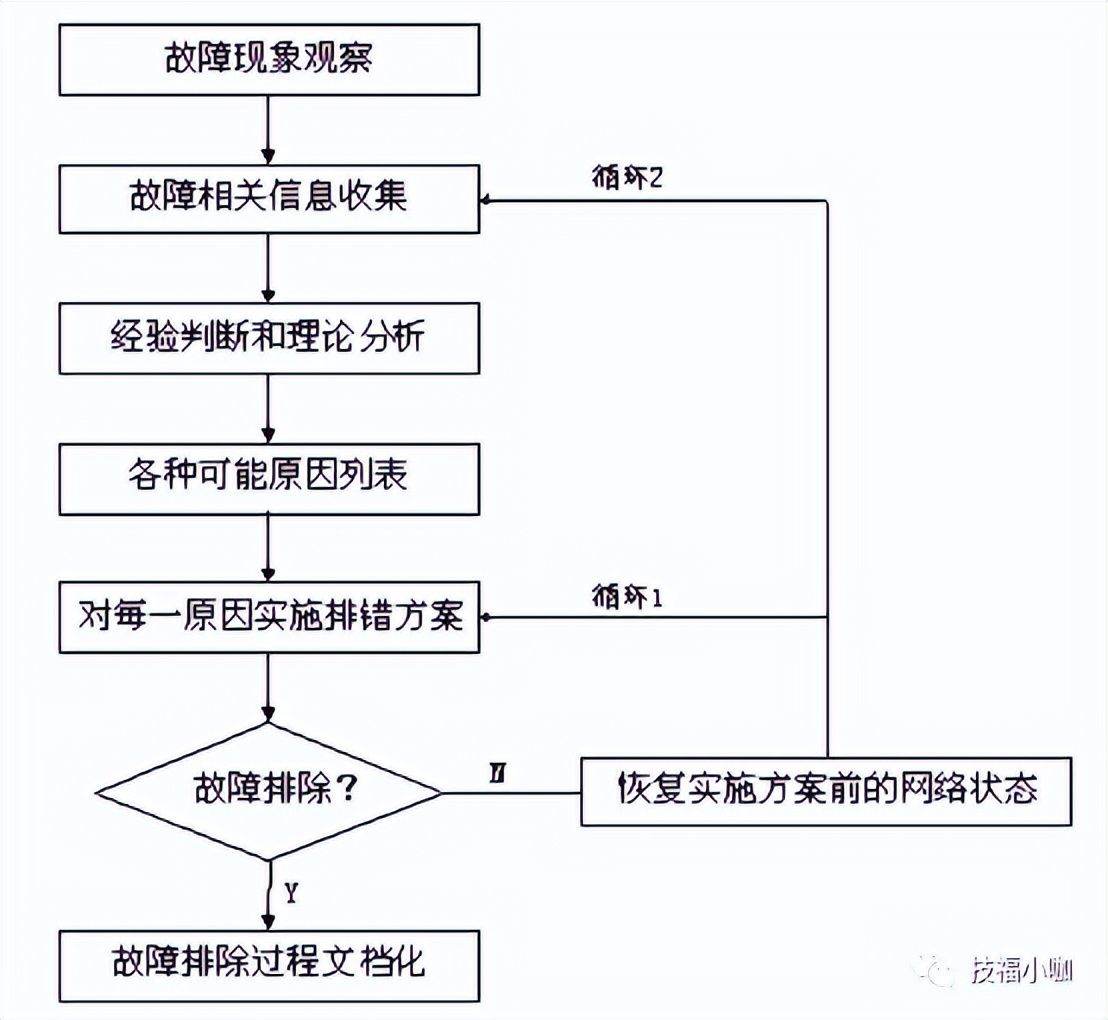

在进行下一循环之前必须做的事情就是将网络恢复到实施上一方案前的状态。如果保留上一方案对网络的改动,很可能导致新的问题。
循环排错可以有两个切入点:
当针对某一可能原因的排错方案没有达到预期目的,循环进入下一可能原因制定排错方案并实施;
当所有可能原因列表的排错方案均没有达到排错目的,重现进行故障相关信息收集以分析新的可能原因。

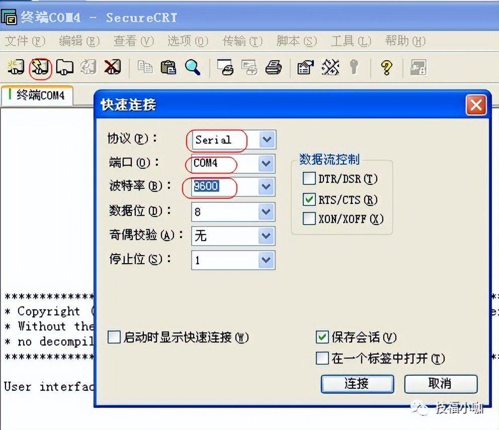

这里以工具secureCRT为例子,可以在网上下载汉化破解版,安装好后。打开已经安装好了的secureCRT,点击快速连接项,如下图第二个图标,然后根据下图选择快速连接的协议、端口、波特率,然后点连接,就能连接上交换机了。 184714b3bllpqwqiqij3xi.jpg

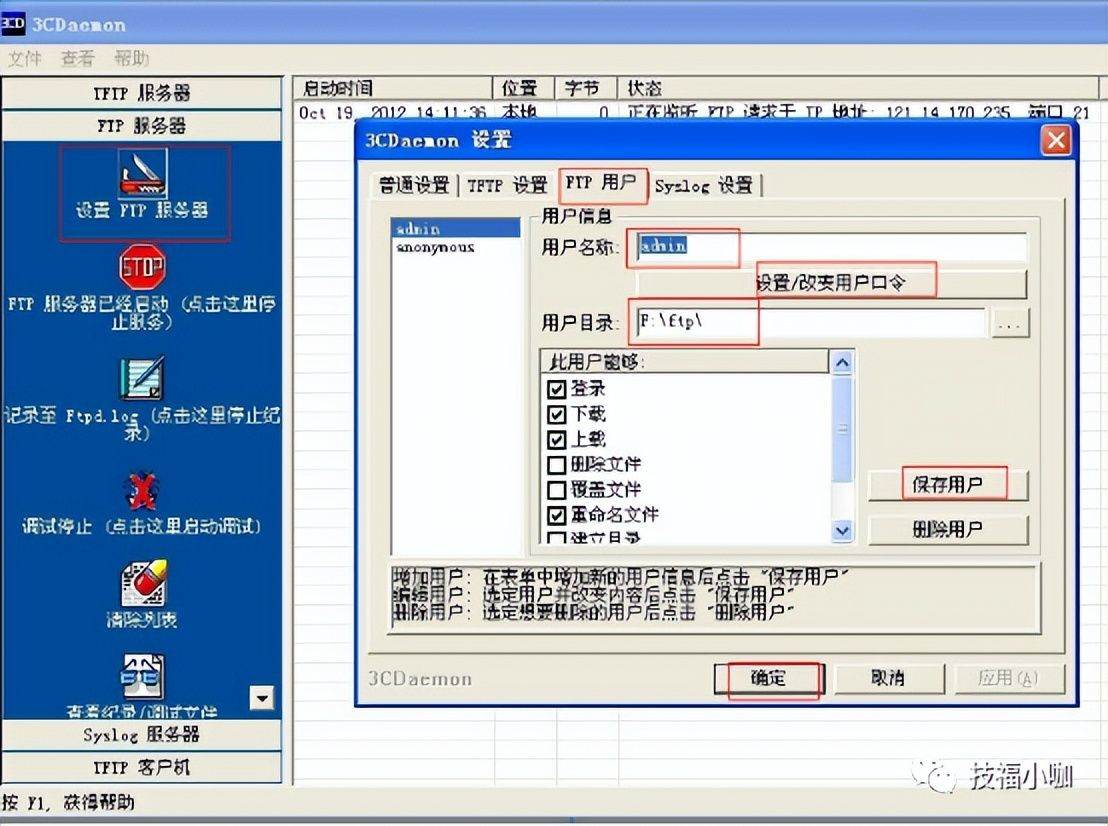

FTP工具我们选择3COM3CDaemon2.0汉化免安装版,打开工具如下图设置,点击FTP服务器后,我们选择弹出的对话框中我们选择接着设置用户名和密码、用户目录,然后点击保存用户,最后点确定。这样我们的FTP服务器就好了,记得调试PC的IP就是FTP服务器的访问IP。 184714vdi68ref1rzt76fm.jpg

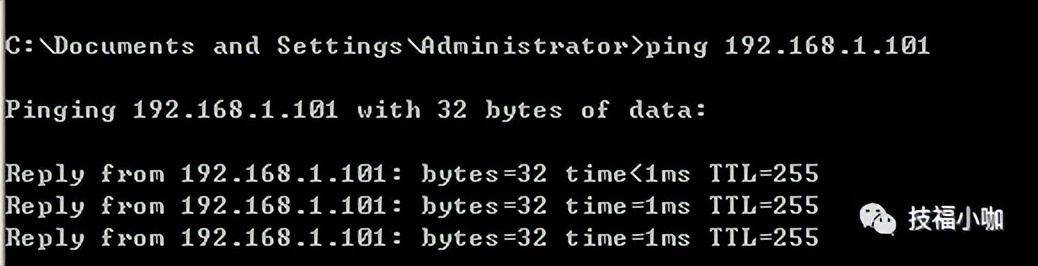

这样就OK了。

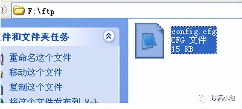

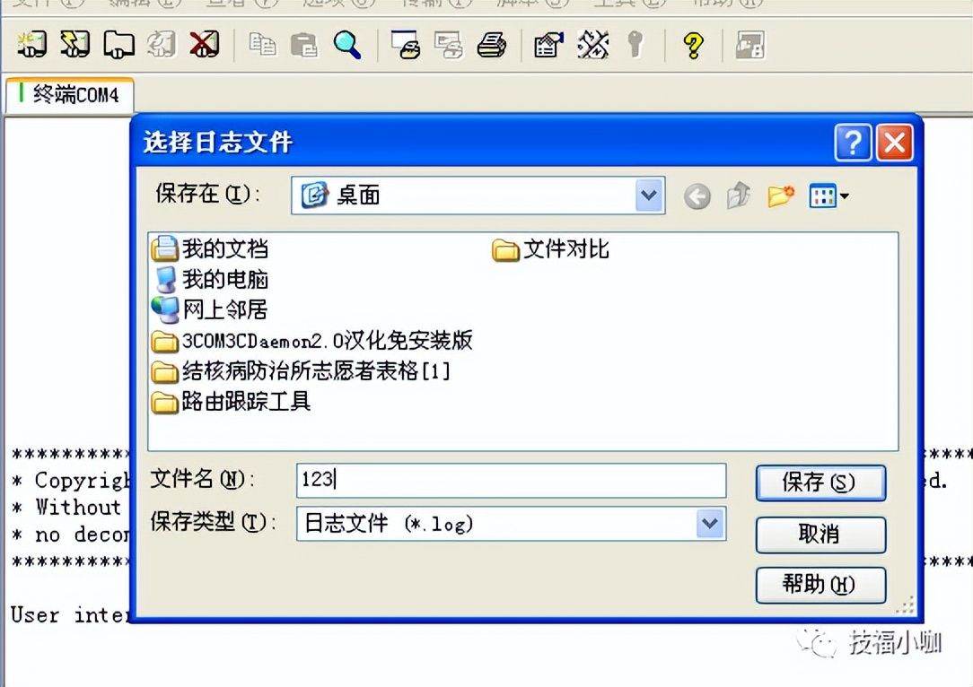

1)文件对比方法: 184715ldadm2ntootppykp.jpg
2)配置完成后,点里的文件选项,下拉后点记录会话后出来一个对话框,选择相应的路径和文件名,然后点保存。 184716mra3x353gr7e4nx9.jpg
3)在交换机上配置界面输入dis cur后一直按空格键;直到没有内容输出为止。这时我们断开与交换机的控制口的连接。
4)利用文件比对工具,把我们刚才保存的文件(例123)与之前备份的配置脚本进行比对。如无出入即可。

故障处理过程文档
故障处理过程中文档记录主要包括以下几个方面:
► 故障表现为描述及收集的相关信息
► 网络拓扑图绘制
► 网络中使用的设备清单和介质清单
► 网络中使用的协议清单和应用清单
► 故障发生的可能原因
► 对每一可能原因制定的方案和实施结果
► 本次排错的心得体会
其他:如排错中使用的参考资料列表等
