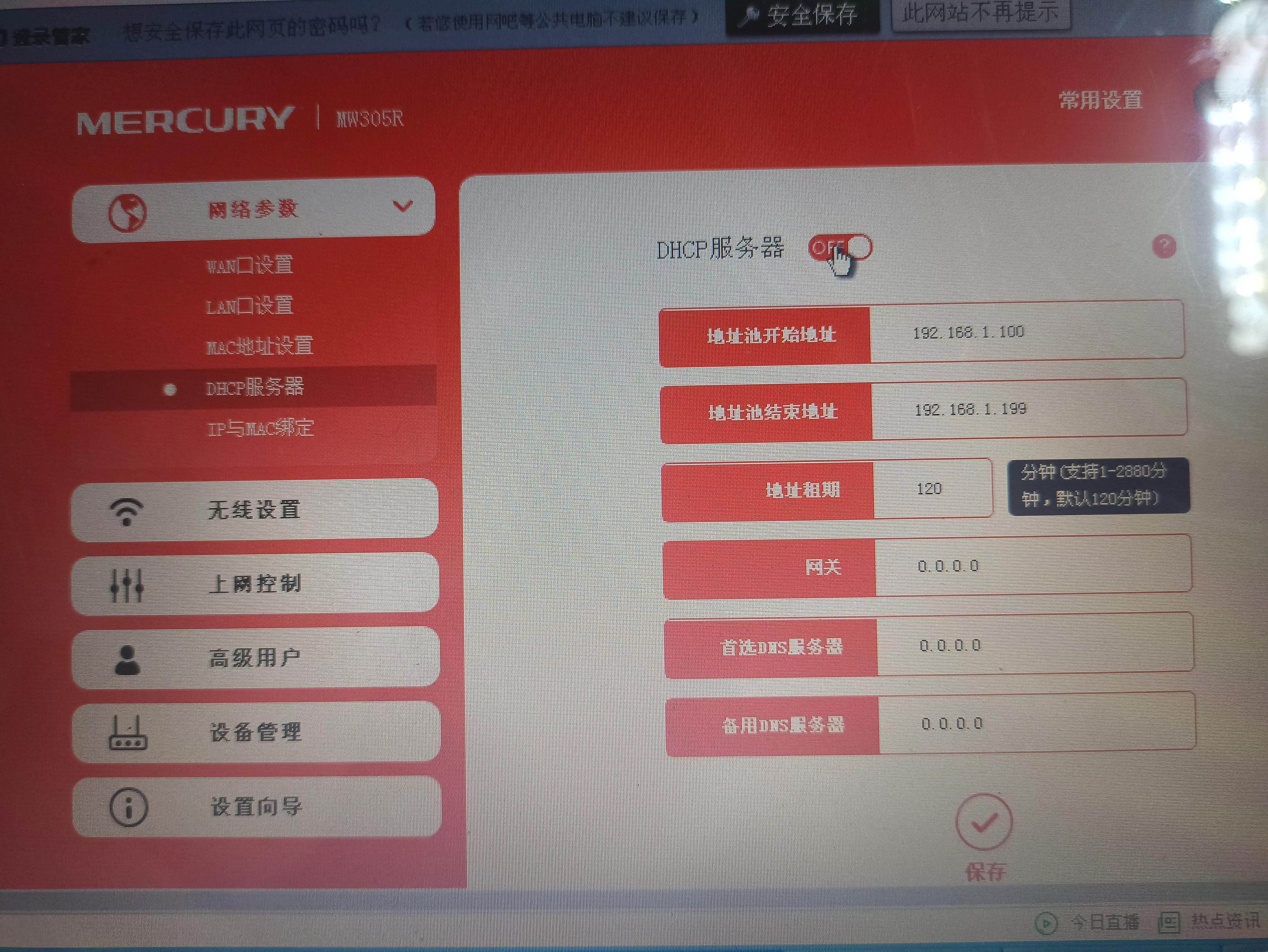

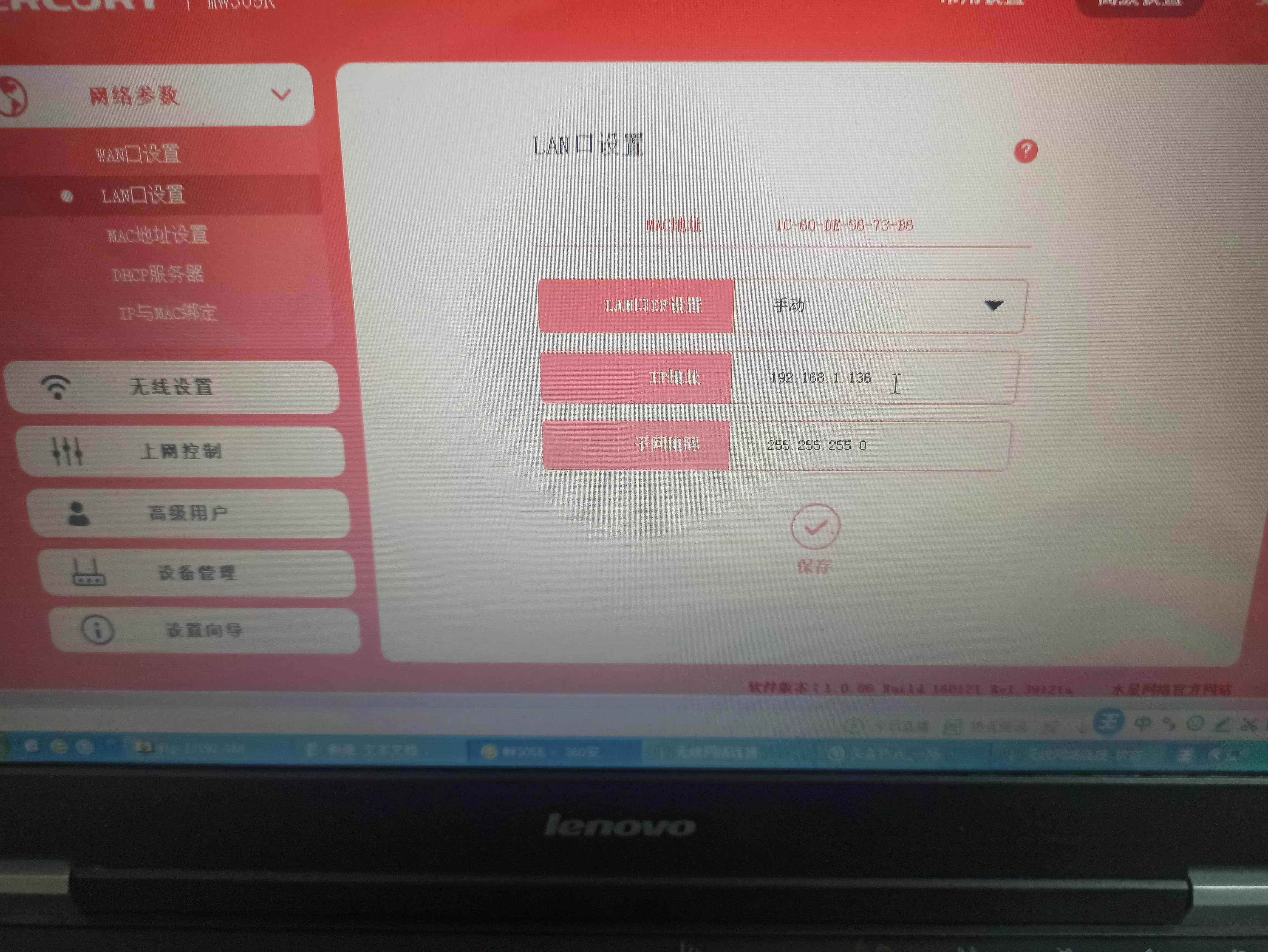

背景
1.由于家中弱电箱不在客厅,卧室各个网线接口插上电脑后,由移动路由猫管理ip,而客厅无线路由又管理另一网段ip,导致很多卧室与客厅的共享文件无法共享。解决思路
2.让客厅无线路由变成无线交换机,不再管理ip,由移动路由猫统一分配ip。路由设置
3.进入客厅路由管理界面,路由管理地址一般都在路由器背面,例如我客厅路由背面,地址为192.168.1.1,每款路由管理界面都不一样,具体查看各自路由背面。
4.进入网络参数设置,找到LAN设置,修改LAN地址,更改为和移动路由猫网段的ip,目的是方便以后进入客厅路由进行管理,例如我改成192.168.1.136,防止和正在使用的机器ip冲突,进入网络参数,找到DHCP服务器,关闭dhcp服务器功能,断开无线网重连。
5.下图为设置的两个页面。
