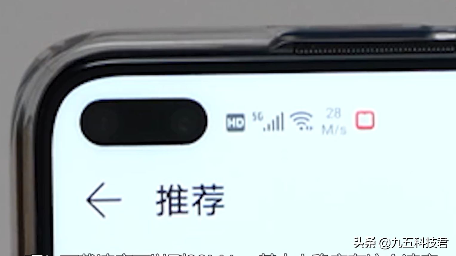

由于小编家里牵的是200M的电信宽带,用网线接入WAN口。这两个路由器都有手机APP,我们直接通过手机APP操作联网,首先我们先来试试荣耀路由器X3的一个具体下载速度如何

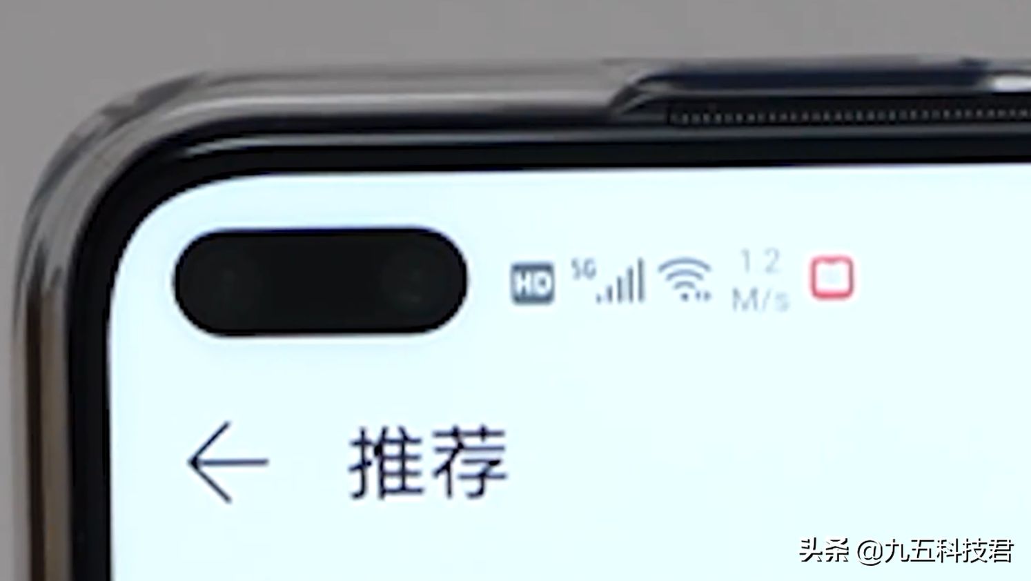

经过测试小编发现,荣耀路由器X3的下载速度基本稳定在28M/s左右。然后我们再来测试小米的路由器,居然发现才12M/s
这不对啊!小编赶紧看了一下包装盒,发现小米4A路由器wan口连接速度是100M的,原来我们买的小米路由器4A是百兆版的,这样就解释的通了,这个路由器最大只能接入100M的宽带

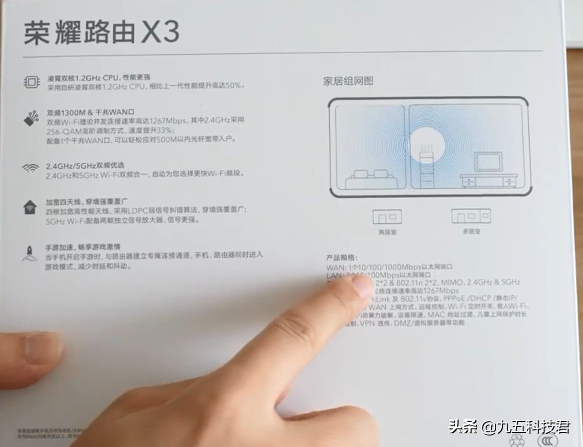

然后小编又看了下荣耀X3的路由器,wan口是支持千兆接入,LAN口是百兆的,如果这样对比荣耀路由下载速度稳赢

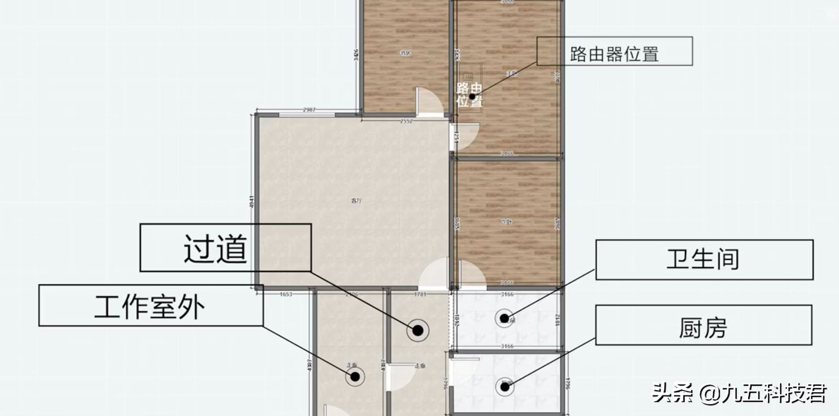

但是,我们这样的对比就没有意义了。不过没关系,小编问了一圈身边的朋友,发现有个朋友家里就有一根100M 的宽带,两个路由器都买了,还怕麻烦朋友?今天,我们一定要好好的对比一下才行。这次为了详细测出数据,小编分别在厨房、卫生间、过道、工作室外这4个点测试一下链接稳定性

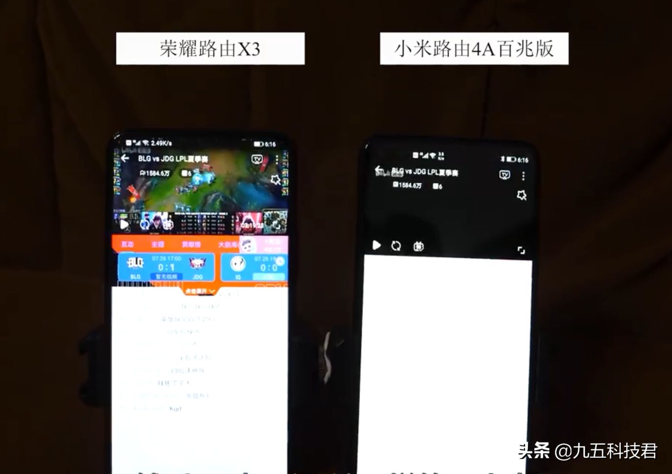

两款手机分别连接两个路由器,然后我们同时在B站的看一个直播,经过对四个位置的测试,小编发现,这几个场景里荣耀的表现会更好!

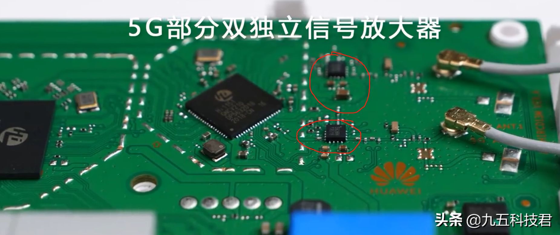

对比一下这两个路由器的实际表现,小编觉得还可以更加深入的了解一下,现在不是都流行拆机吗?我们也来蹭一波热度,来点硬核的东西。

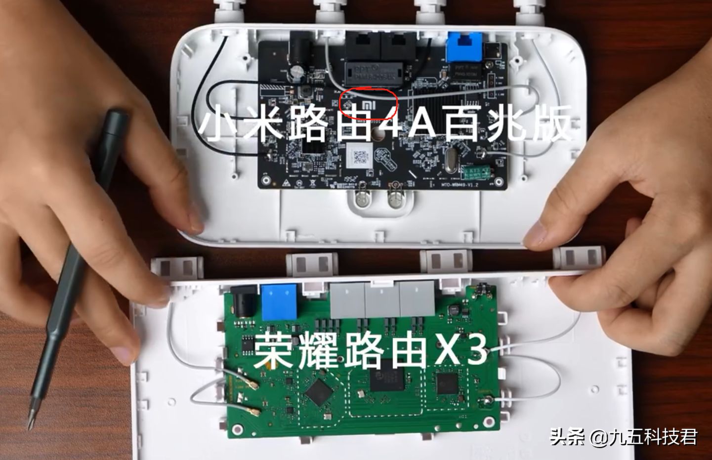

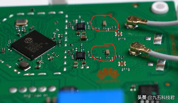

拆开以后我们发现小米的主板是黑色感觉有点酷,而华为是正常额绿色
天线:小米这边是直接焊接在主板上的;荣耀X3是5G天线可以取下,2.4G的天线是焊接在主板上。两边的处理器和5G芯片是有做散热
荣耀路由X3的5G部分有独立功放芯片,这两个是独立信号放大芯片,型号是RTC5639H,而在小米路由器的主板上,小编找了半天没有发现独立的功放芯片

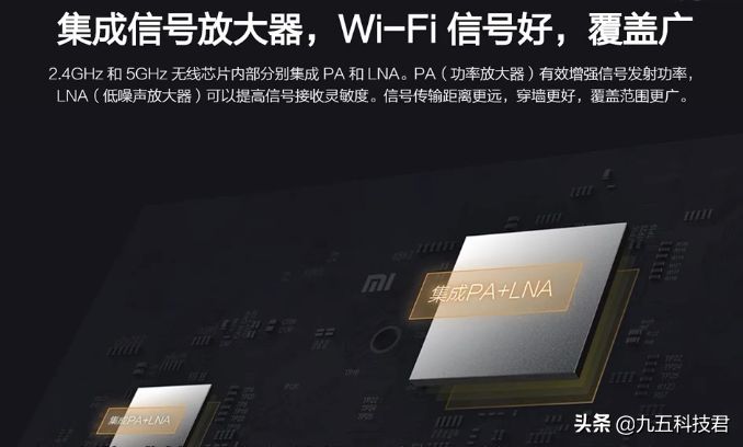

然后在小米官网上有说明是2.4G和5G芯片集成了了信号放大器,其实这个集成的和独立的信号放大器差别还是很大,独立功放芯片还是很重要的,对于信号的稳定性和覆盖范围都很有帮助,一般专业点的用户买路由器都会先查询下自己想买的路由器是不是有功放芯片,

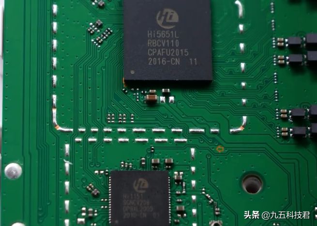

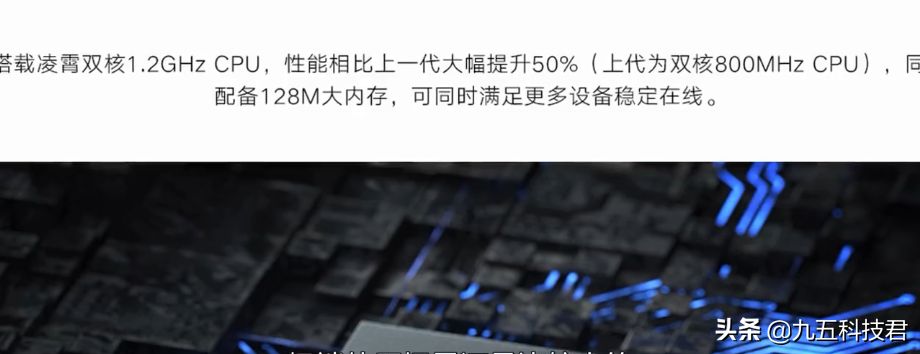

这样一对比,荣耀路由器的产品规划做的还是挺不错的,保留了对用户体验更有帮助的独立功放芯片。荣耀这边处理器用的是凌霄HI5651L,双核1.2GHZ,据小编了解荣耀有好几款路由器都在用这个处理器,自研处理器,后续的系统优化方面会有更多的优势
小米这边是联发科方案,型号是7628DAN,双核800MHZ,集成的2.4G以及64M的运行内存,荣耀是128M的内存,内存更大对于带机量更有保障,当然百元路由一般只用考虑家里接个人用极端使用场景还是比较少的
小编发现荣耀路由X3这里还有一个共存滤波器,这个可以减少2.4G和5G的信号干扰,这种小细节,爱了!爱了!要知道路由的性能和稳定性是多方面因素决定的,住在小区,路由非常多,无线信号干扰也是非常大,所以无线路由的抗干扰能力还是很重要的
