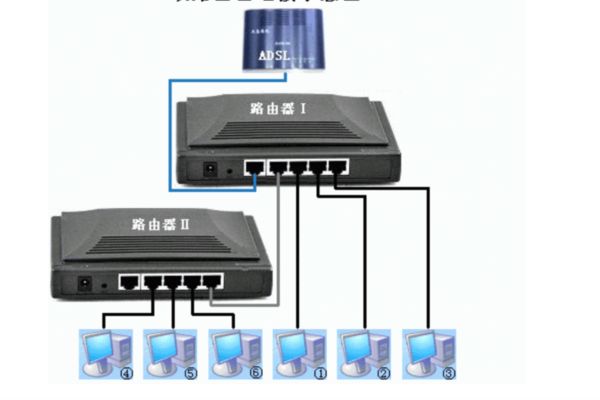

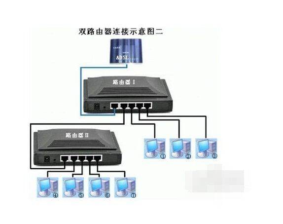

网吧交换机接过来的网线再接路由器也就相当于路由器的级联,因为网吧交换机要么属于三层交换机(带路由功能),要么在交换机上方还有路由器与外线相连。如图所示:
路由器级联设置如下:
1.先将电脑连接从路由器的LAN端口,把从路由的IP地址 改成别的网段地址,只要不与主路由器同一网 段就行。例如多数的路由器地址都是192.168.1.1,我们只 要将从个路由器地址改为192.168.0.1即可;
2.再在设置里将从路由器的DHCP功能关闭;
3.最后将主 路由器出来的网线接在从路由器的LAN端口上(随便哪一个都行),注意不能是WAN端口。

一、两台路由器连接方法
1、有猫(modem):猫(modem)----路由器1wan口;路由器1lan口----路由器2wan口;路由器2lan口----电脑。
2、没有猫(modem):网线----路由器1wan口;路由器1lan口----路由器2wan口;路由器2lan口----电脑。

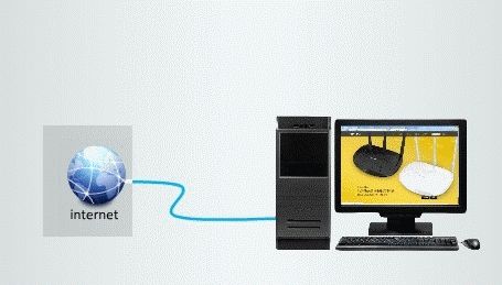

三、网吧交换机扯出来的网线怎么连接路由器
①先将网线插在路由器的WAN口,再将路由器的LAN口连接电脑。
②打开浏览器在地址栏填上路由器设置网址:192.168.1.1(路由器背面有提示)。
③然后输入账户名和密码(路由器背面也有原始数据的提示)→确定。
③进入设置界面之后,按照设置向导走完,即可正常上网了。
④如果异常,不妨点击路由器的重置按钮,再设置一下路由器即可。
