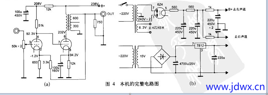

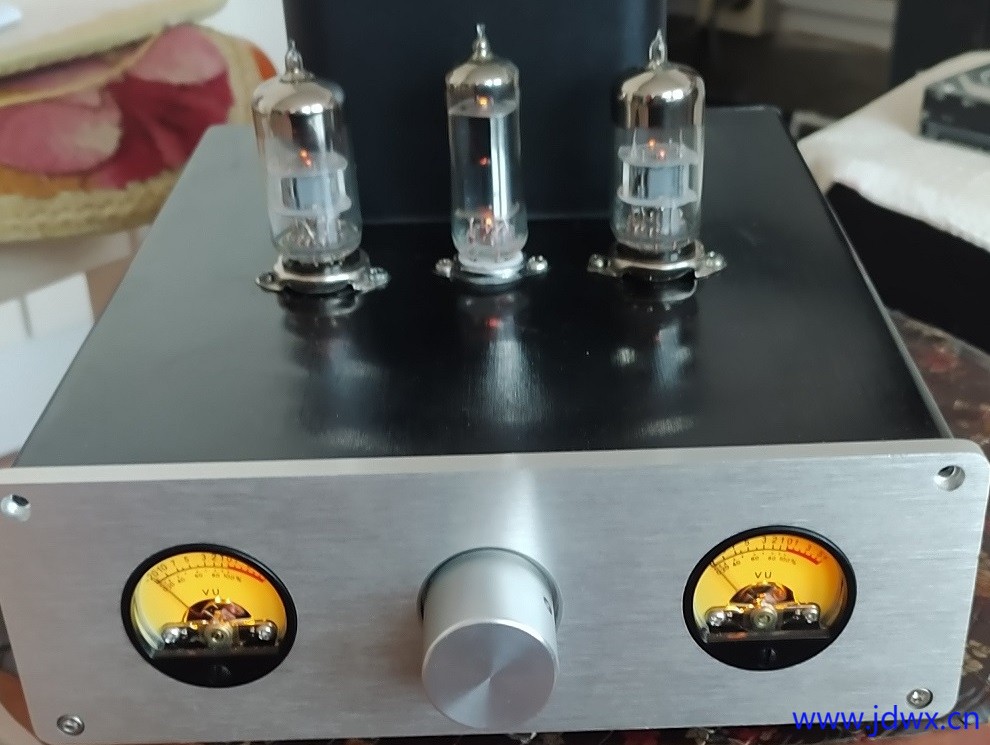

5670或6N3组成的直耦耳机放大器

从输入到输出全程直耦,避免耦合电容带来的音染,原汁原味还原音乐的细节,体验音乐带来的听觉盛宴。满足你的耳欲。
