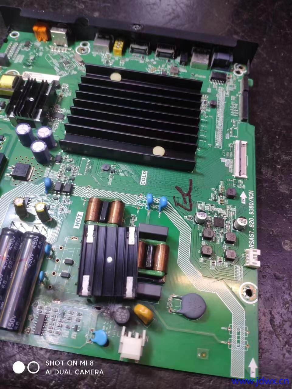

海信HZ55A59E HZ55A57E主板RSAG7.820.9380可能是通病?
239
395
4319
4319
活跃会员热心会员热心管理
发表于 昨天 16:57 | 显示全部楼层 |阅读模式

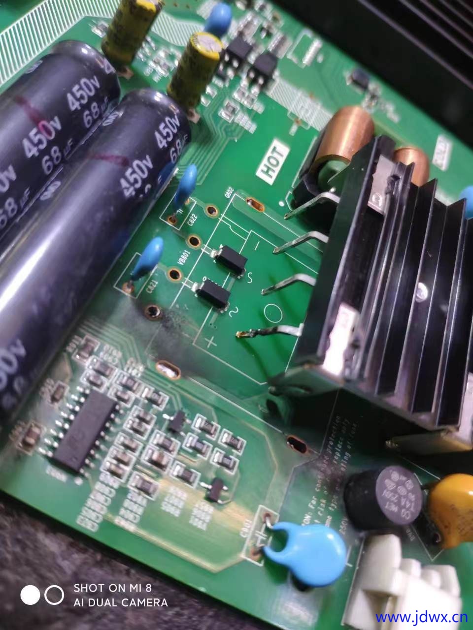

如题,用户出去打工,回家指示灯就不亮了,到用户家拆机一看,桥堆位置烧黑严重。只好拆回来检测,结果拆下桥堆,没有问题,后来仔细看,桥堆正极和地放电严重,当时以为是偷油婆短路,于是又装上去,保险位置有个灯泡,发现开机灯泡闪动,类似桥堆有一个二极管短路,于是再拆下桥堆,确实没有短路,当时觉得奇怪,结果仔细发现是桥堆一颗1K471电容炸裂,于是把另外一颗也换了,结果电源不工作,反复检查,没有再发现坏件,理论分析,这样短路应该损坏不了其它元件,没有办法怀疑芯片6A31可能坏了,因为没有该件,于是淘宝购买,结果发现评论,几乎故障和我的一样,后来看看1主板,也有卖家说这主板要技改,不然使用不长久,是不是要技改这电容,我不得而知?这下就看我的芯片换了再看结果?而且我还购买帅小府万能电源,只是改了就要断总电源。
