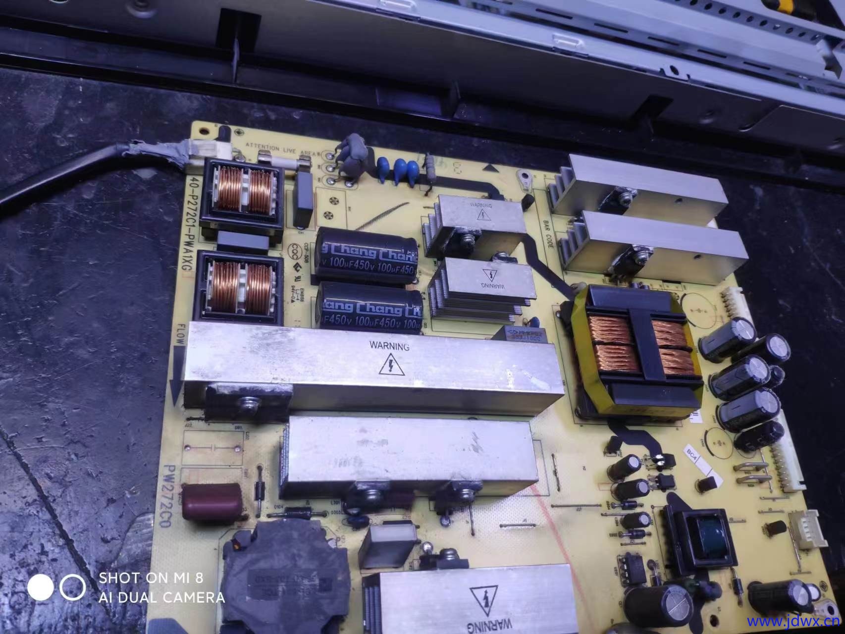

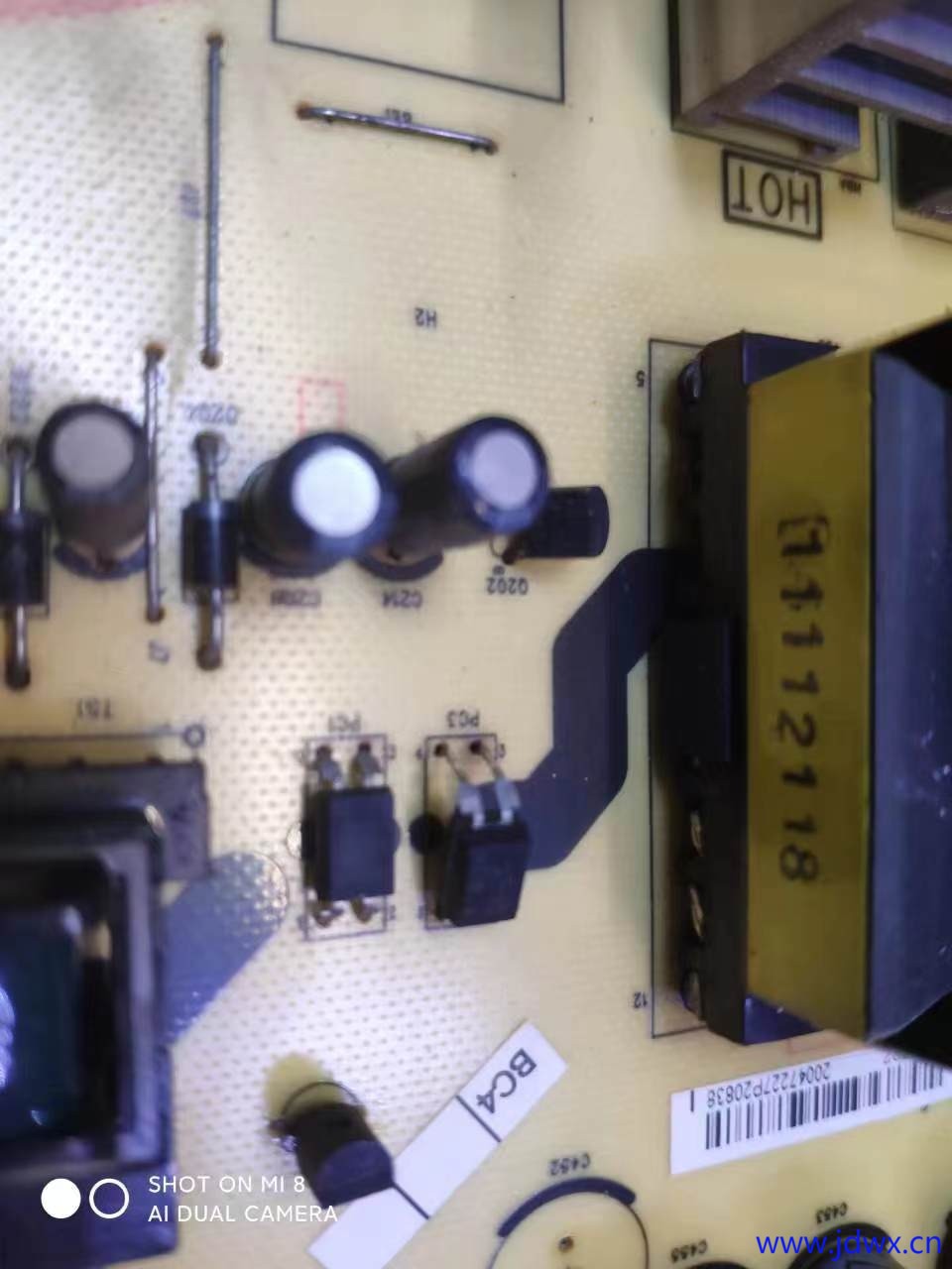

如题,检查发现待机3.3V正常,24V变18V且不稳定【当时没有测试PSON】,测试PFC380v,感觉又是开机状态,以为是24V电源出问题,于是单独检测电源,结果24V正常,当时以为是24V负载问题,结果去掉背光板插件,结果接入主板,24V还是只有18v,觉得有点奇怪,后来检测偶尔发现PFC电压,在PSON没有时候也有380v,于是检测热地端,发现pson没有高电平,它还是有380V,结果发现PFC芯片一直有9V左右供电【这电源是要受待机控制的】,结果通过分析是待机光耦3.4脚漏电,更换以后电视机修复。
