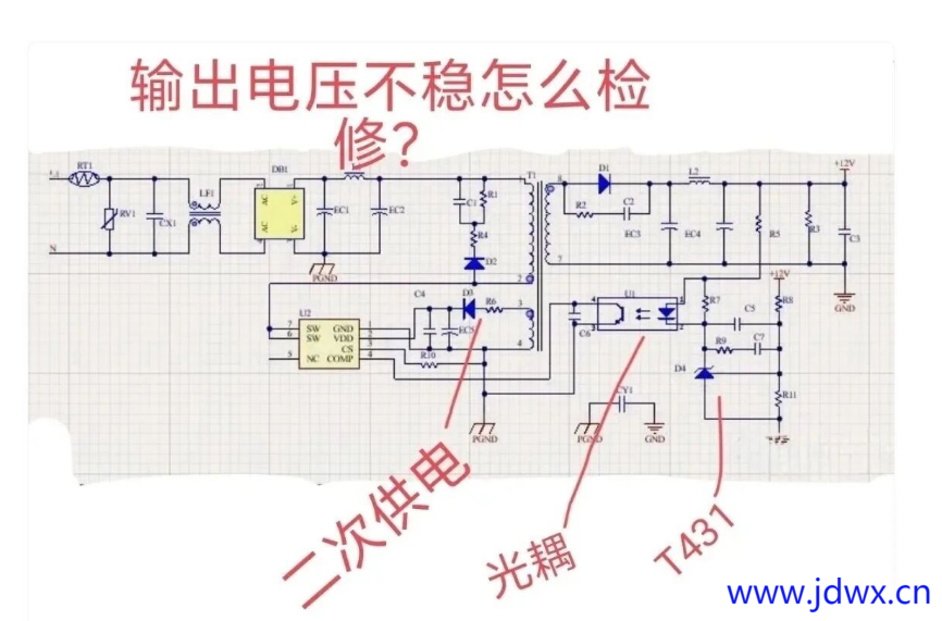

开关电源输出电压不稳怎么检修开关电源输出电压不稳定怎么回事?
这种故障多发生在三个地方:
①次级整流滤波电路
检查次级整流二极管是否不良,滤波电容i是否鼓包、容量下降。
②二次供电回路
仔细检查二次供电整流滤波元件,如整流管是否损坏,滤波电容是否鼓包,容量是否减少?限流电阻是否变值开路等。
也可以测其电压判断,看其是否异常如电压偏低或不稳等。
②输出稳压反馈回路
检测光耦、TL431是否损坏,取样icon电阻是否变值、开路。
也可采用短路法判断故障:上电,短接光耦3、4脚,观察输出电压是否变化,来判断其稳压功能是否正常。
若短接后,输出电压有变化,说明从光耦输出(3、4脚)到PWM控制及后级电路均正常,问题出在稳压取样、TL431、光耦等元件上
