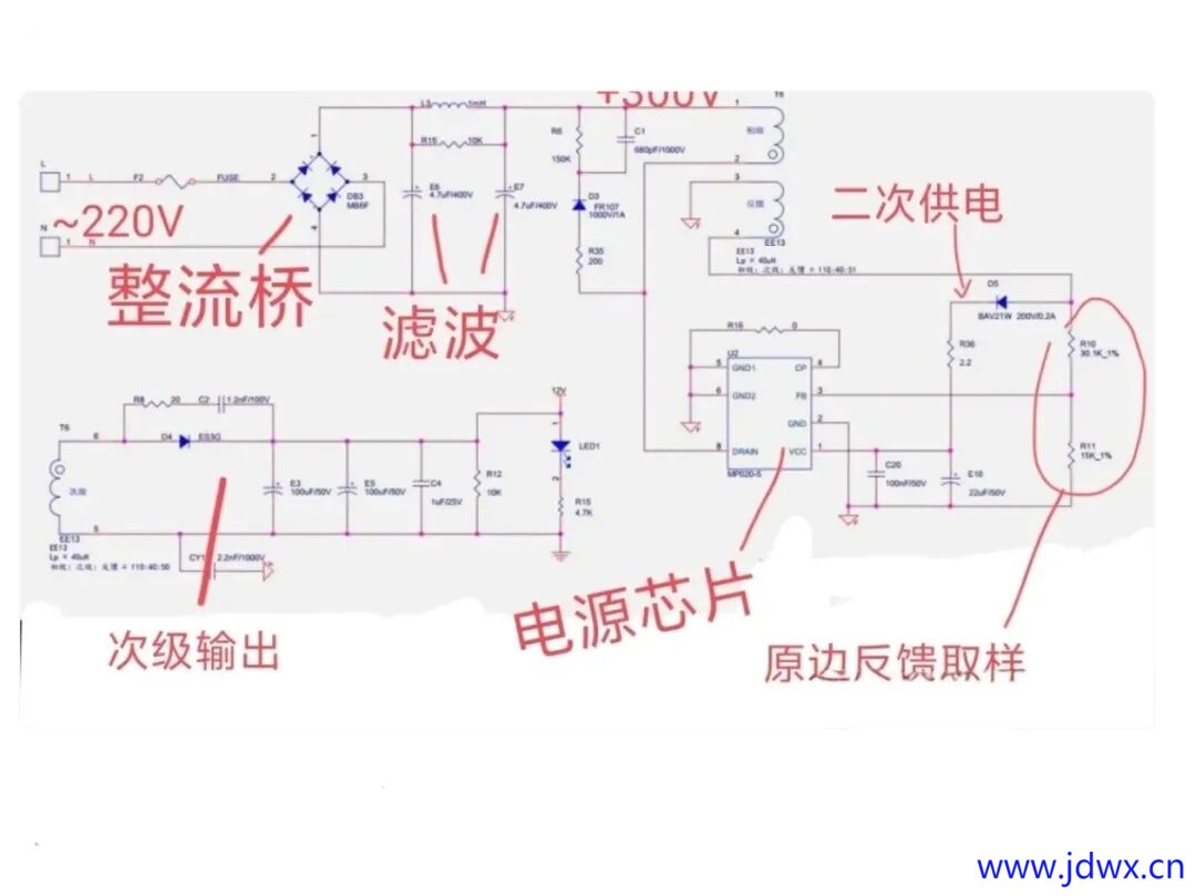

闲聊开关电源原边反激稳压工作原理
在前面文章也提到过几次,为加深印象,再分析一例。
如配图
为一款离线反激式原边反馈稳压开关电源。
顾名思义,它的输出稳压是通过原边辅助绕组电压取样反馈控制的,而不是通过输出电压经取样、TL431控制、光耦反馈到电源芯片控制。
MP020-5是一款内置场效应开关管、离线式原边稳压控制器。可提供精确的恒定电压和恒定电流控制,不要TL431和光耦等副边反馈电路。
各脚功能:
①脚:二次供电
②脚:地
③脚:原边反馈
④频率补偿
⑤⑥地
⑧内置场效应管漏极
工作原理简析
①220V交流经整流桥DB3整流,电容E7、E8滤波形成+300V直流电压,送到芯片⑧脚。
②芯片内部直流源从⑧脚高压侧取电,给①脚外电容E10充电,同时也通过内部电路形成③脚所需FB基准电压。
当E10电容电压上升到芯片工作阈值电压,FB基准比较电压形成时,芯片启动工作。
③芯片工作,形成内置开关管PWM占空比驱动信号,驱动内置开关管工作在高频导通、截止交替工作状态。
④开关管工作,使高频变压器通过电磁感应原理转换能量,分成两路输出。
⑤一路通过反馈绕组感应输出,再分成两路:
A、通过D5整流、E10滤波形成二次供电电压给芯片①脚供电,维持芯片工作。
B、通过R10、R11分压形成取样电样,反馈到芯片③脚(FB),以稳定输出电压。
⑥另一路通过次级绕组感应输出,通过D4整流、电容E3、E5滤波,形成+12V直流电压。
该电路的稳压特点,就是通过R10、R11将反馈绕组电压分压,形成取样电压送入芯片稳压电路,当次级输出电压升高时,反馈绕组电压也升高,取样电压同样升高,反馈到芯片内部,内部电路将PWM占空比减小,使开关管导通时间变短而截止时间变长,从而使高频变压转换能量变弱,输出电压回落,达到稳压目的。
