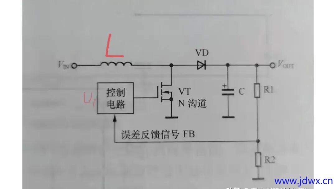

一、升压式DC/DC变换器(BOOST拓扑结构)
如图所示
b9b5fd4e2de746d84b2c883e50aea9d7.jpg 在该电路中,U1为控制电路,L为储能电感,VT1为场效应开关管,VD为续流管,C为滤波电容。R1、R2为稳压分压取样电阻。
工作原理:
①控制电路输出PWM信号,驱动开关管VT高频率导通和截止。
②当开关管VT导通时,电源VlN给L充电储能,此时VD截止,电容C为负载供电。
③当开关管VT截止时,由于电流不能突变,因此L上产生左“-”右“+”感应电势V1,电源电压+V1N与V1叠加在一起,使VD导通(续流),给C充电及负载使用。此时输出电压为:Vout=VlN+V1
④稳压:输出电压Vout经R1、R2分压取样,再经反馈电路反馈回控制电路,控制电路根据反馈信号适时调整PWM占空比,稳定输出电压。

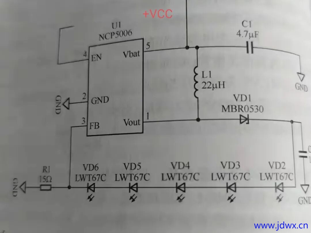

该电路常应用在手机电源、LED驱动、键盘灯驱动、相机闪光灯等电路中。
⑤应用电路如图示
该图为一个LED驱动电路,采用BOOST升压结构。

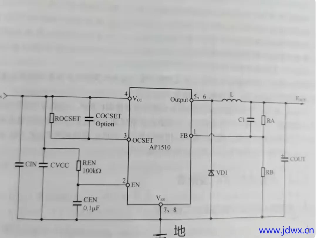

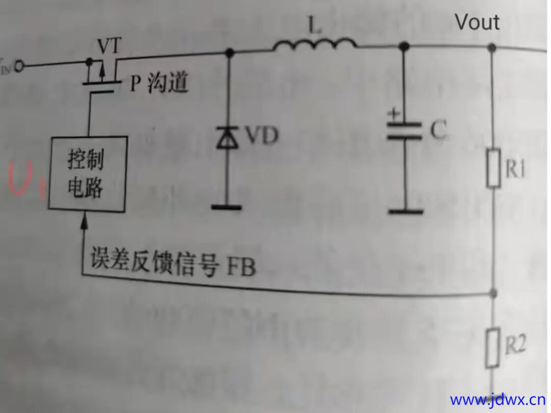

二、降压式DC/DC变换器(BUCK拓扑结构)
如图示
在该电路中,U1为控制电路,VT1为场效应开关管,L为储能电感,VD为续流管,C为滤波电容,R1、R2为稳压分压取样电阻。
工作原理:
①开关管VT导通阶段:开关管VT闭合,输入电压Vin直接加在电感L与负载两端。电感电流线性增加,电能以磁能形式储存在电感中,同时为负载供电并为输出电容C充电。此时续流二极管VD因反偏而截止。
②开关管VT关断阶段:开关管VT断开,电感L电流不能突变,其自感电动势极性反转,产生左“-”右“+”的电势,迫使续流二极管VD导通,构成续流回路。电感L中储存的磁能转化为电能,给C充电及维持负载电流。
③降压原理:通过PWM信号高频、周期性地控制开关管VT的通断时间(占空比D),在电感L两端得到一个幅值为Vin、宽度受控的脉冲电压。该脉冲电压经LC滤波器平滑滤波后,在负载上得到平均直流输出电压 Vo ut= D * Vin。由于占空比D<1,因此实现了降压功能。输出电容在整个过程中起到稳定输出电压、减小纹波的作用。
④应用电路:
该电路即为降压型(BUCK)拓扑结构。

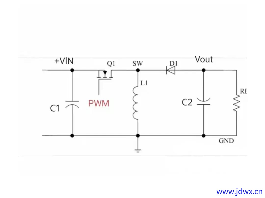

三、升降压DC/DC变换器(BUCK-BOOST拓扑结构)
如图示
该电路即为其简图,Q1为场效应开关,D1为续流管,L1为储能电感。C1为输入滤波电容,C2为输出滤波电容。
工作原理:
①开关管Q1导通阶段(储能阶段)
PWM控制器使开关管Q1导通,此时,输入电压(Vin)直接加在整个电感L1两端,电能转化为磁能储存于电感L1中。
此时,二极管D1因承受反向电压反偏截止,完全隔离了输入与输出回路。
如图示
此阶段,负载完全由输出电容C2放电来维持供电。
②开关管Q1关断阶段(释能阶段)
PWM控制器使开关管Q1关断。
电感L1因电流不能突变,会产生感应电动势以维持原电流方向。其极性“翻转”,变为上“-”下“+”。
这个感应电压,使二极管D1正偏导通。电感L1中储存的磁能转化为电能,通过二极管D1向输出电容C2和负载释放,并对电容充电。
此阶段,输入电源不直接提供能量给负载。
③输出电压由电感的“伏秒平衡”原理决定。通过控制开关管的占空比(D),即可连续调节输出电压:Vo ut= Vin × [D / (1-D)。
当 D < 0.5 时,(D/(1-D)) < 1,电路处于降压模式。
当 D > 0.5 时,(D/(1-D)) > 1,电路处于升压模式。
