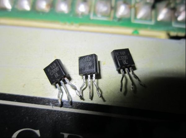

可以说ONKYO TX-NR609是近几年来低端次世代功放市场中最为常见的一款机型,它以较低的价位集成了当下标准配置的全部功能,但是这批机器的质量大家有目共睹,的确是不些不尽人意,小问题较多,大问题也有,甚至有解码板故障的,因此不少客户都将其改前级输出后当作解码器使用。今天又修到一例安桥609的冷门故障:中置和右声道有明显于其他声道的静噪。
所谓静噪就是静态噪声,即不播放音乐的时候喇叭里的沙沙声,理论上讲再好的功放都有静噪,声音大小取决于功放的质量、输入输出线的质量、传输距离、工作环境等诸多因素,但是,家用AV功放的静噪一般在两三米外是听不到的,而且每个声道都应当一样,这台功放的故障就是中置和右声道明显强烈一些,其他声道在耳朵贴得很近才听得到,有时中置声道噪声会更严重伴有卟卟声。

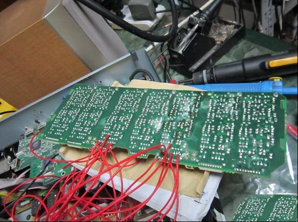

功放的后级放大电路分成两部分,前半部分的放大板是竖装在散热器旁边的,这里我们暂且叫它推动板吧,这张板旁边有一组信号线插头,共14根,这就是解码出来的七组信号线,分别送给后级放大,示波器MV档测量这里的信号没有发现噪声,断开推动板后测量输入输出信号都没有发现噪声,看来要修推动板了。但是这推动板的每一组插头有9根针脚,只知道正负电源和输入信号这三根,其他的功能不知道,也不方便单独测试,怎么办呢?这里我想了一个好办法,将推动板上没有问题的声道的插头拆一个下来,用一组导线延长接好,这样就可以将推动板吊在功放延边,只连接其他一个故障声道来慢慢维修了,不然的话推动板竖装在机器内实在没有办法通电测量。最后维修完成后发现多只推动三极管漏电,型号为2SC2300,全部用东芝管2SC2383替换后,各声道静噪非常小。这台机器购买不足两年,并且工作时推动板发热量很大,可见设计和质量都是影响故障发生率的重要因素。
