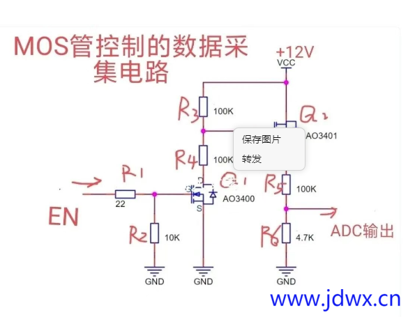

MOS管控制的数据采集电路介绍一款MOS管控制的数据采集电路工作原理:
Q1为N型MOS管
Q2为P型MOS管
EN为控制芯片输出的ADC采集使能信号(驱动信号)。
R1为Q1驱动电,起限流和阻尼作用。
R2为Q1栅极下拉电阻,Q1关闭时通过R2快速泄放米勒平台电荷,使Q1快速截止。
R3、RR4为Q2栅极电压分压电阻。
R5、R6为ADC数据采集分压电阻
工作原理:
①当系统需要采集ADC数据时,主控芯片输出EN高电平驱动信号,通过R1驱动使Q1导通。
Q1导通,使R4下端为0,R3、R4形成分压,Q2栅极为+6V,满足Q2导通条件Q2导通。
Q2导通,+12V通过R5、R6分压,形成ADC采集数据输出。
当不需要ADC数据时,EN为低电平,Q1、Q2均截止。
