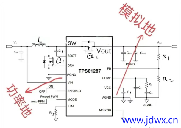

不同“地”的标志含义经常看到电路中标有
GND、AGND、PGND、DGND有何含义?
各有什么区别?
在同一块电路板上,往往有不同的信号电路,比如大功率电路、数字电路、模拟电路。
如配图示
为防止这些电路相互干扰,就把它们的“地”分开隔离开来,分成不同区域的地,并分别标记:
GND(地):
是电路中所有信号的参考“地”,它往往与电源负极相连,为电流提供回路路径。
它是“地”的总称,有的数字电路“地”也用它代替。
AGND:模拟地
是模拟电路的标记“地”。为防止模拟信号不被其它电路干扰而独立设立的地。
DGND:数字地(有的也用GND表示)
专用于数字电路的地,为防止被其它电路干扰而独立设的地。
PGND:功率地
专门用于处理开关电源中开关管,电机驱动等大电流、高噪声回路的地。该地会产生严重的干扰信号,因此将它另外设立,不去干扰别的电路。
同时,为了使电路完整,又最后通过电感、或磁珠、或电容、或变压器在同一点连接在一起。从来实现“分而治之,单点汇合”。
