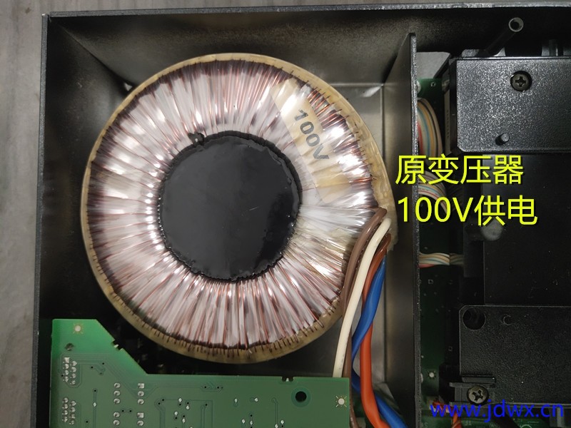

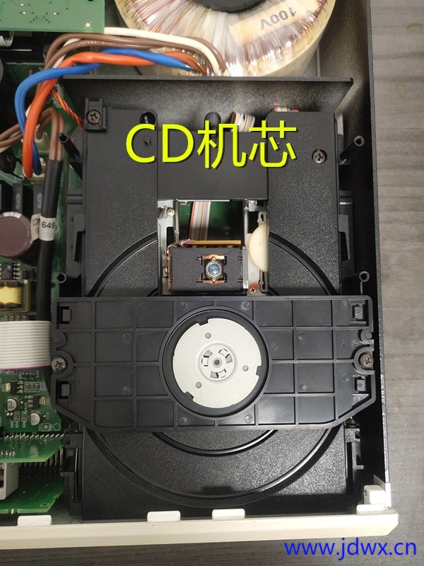

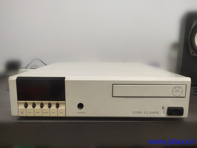

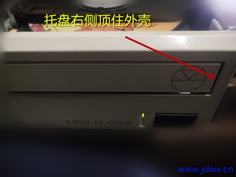

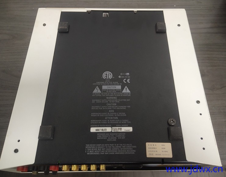

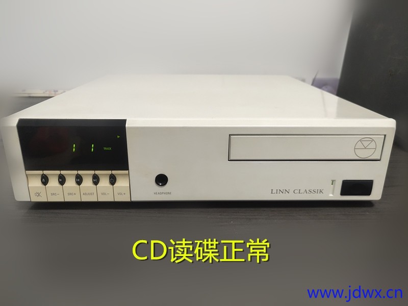

1 前面IMG_20260202_111750.jpg 2 底部IMG_20260202_105602.jpg 3 整机IMG_20260202_103616.jpg 机主的一台英国品牌LINN(莲)CLASSIK(带CD/收音/两声道功放)的桌面音响。由于CD进出仓困难,让笔者帮助修一下。由于该机是交流100V供电,机主感觉外接一个220V/100V变压器不方便,所以想给音响更换一个交流220V供电的变压器。
1.修理CD进出仓困难。

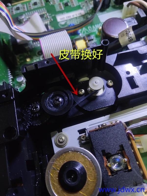

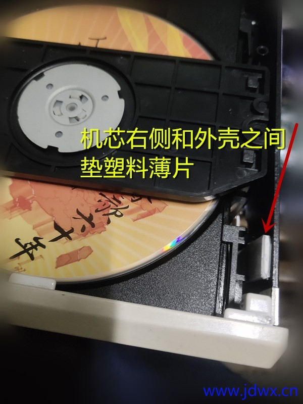

拆开CD机芯,将机芯松弛的皮带换新,给机芯滑动部分加润滑油。再试验,机芯进出仓运动有改善:进仓比较顺畅,而出仓时灵时不灵。通过观察,发现碟片托盘出仓困难的原因是:托盘右侧顶住外壳,使得托盘移出受阻。托盘与外壳触碰的原因是托盘长期使用磨损而间隙变大,使其右侧偏向外壳。更换原装机芯比较难寻,但是通过试验发现,将整个机芯略微偏向外壳左侧,即可使得托盘右侧不顶住外壳。于是在机芯右侧与外壳之间垫一片塑料薄片,令托盘右侧不再顶住外壳,再将机芯底座四个固定螺丝旋紧。再试验,机芯进出仓顺畅自如,读碟恢复正常。 4 皮带IMG_20260202_231508.jpg 5 皮带IMG_20260203_161159.jpg 6 顶住IMG_20260203_203159.jpg 7 垫塑料片IMG_20260203_203148.jpg 20 IMG_20260205_095248.jpg

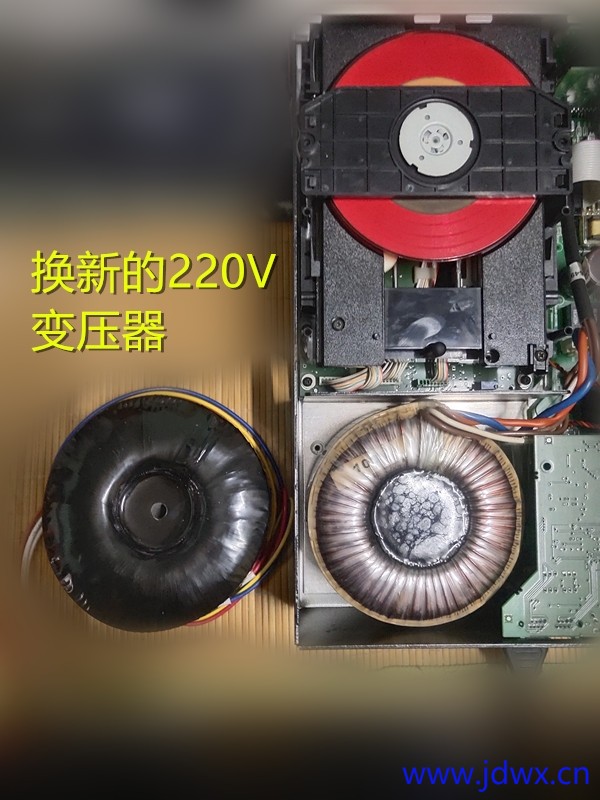

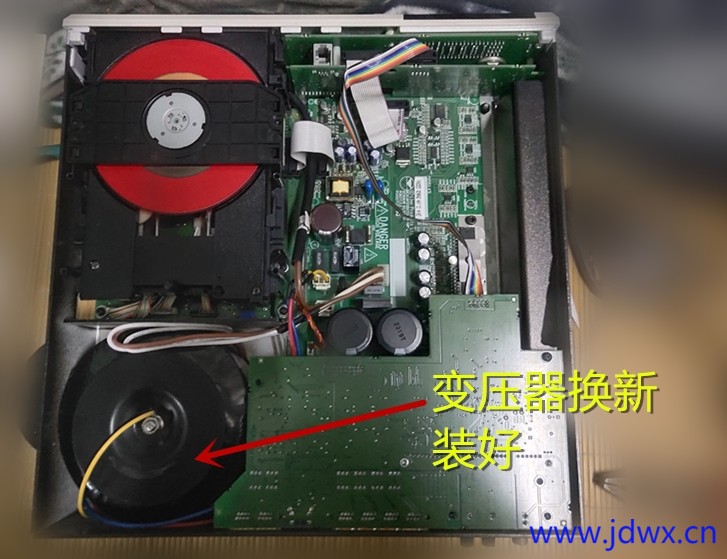

2.更换变压器。

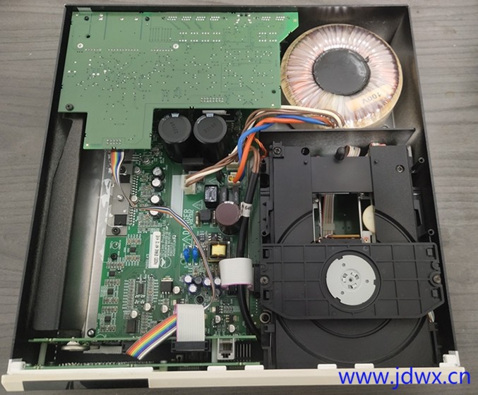

观察CLASSIK桌面音响,其有2路供电,CDMCU使用开关电源供电;功放和前级用环形变压器供电。

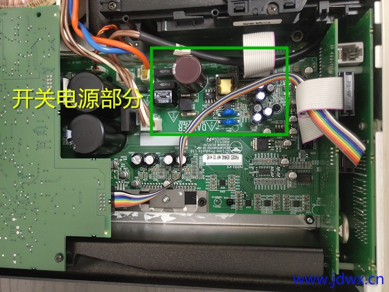

开关电源的高压侧滤波电容用的是400V耐压,可见电路已经考虑交流220V供电的场合,不必改动。变压器的标贴是100V,只需要将其更换为相近功率220V供电的即可。

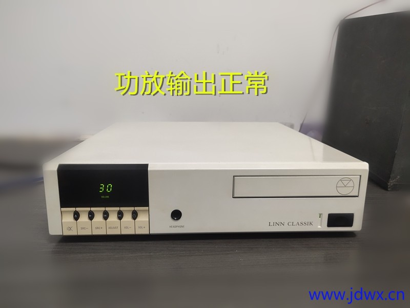

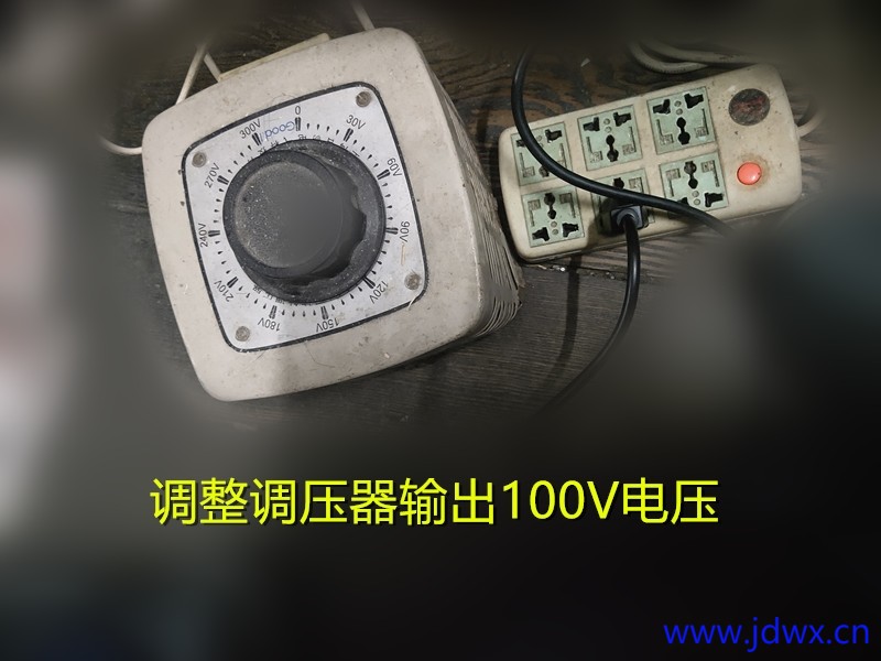

用一个2KVA的调压变压器,将输出交流电压调到100VCLASSIK桌面音响供电。测量CLASSIK桌面音响功放和前级用环形变压器次级绕组电压,测得其为交流双26V输出。测得功放芯片为正负36V供电,计算出功放最大为80Wx2输出功率。那么变压器可以在200W-300W之间选择。在原音电子购得体积接近的250W功率220V转双26V的全铜绕组环形变压器。将变压器换上后,功放输出完全正常。 8 开关电源IMG_20260202_103624.jpg 9 变压器原IMG_20260202_103647.jpg 10 调压器IMG_20260204_205113.jpg 11 略大IMG_20260204_162108.jpg 12    换好变压器IMG_20260204_200014.jpg 19 IMG_20260205_095147.jpg

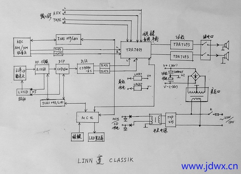

LINNCLASSIK桌面音响整机框图

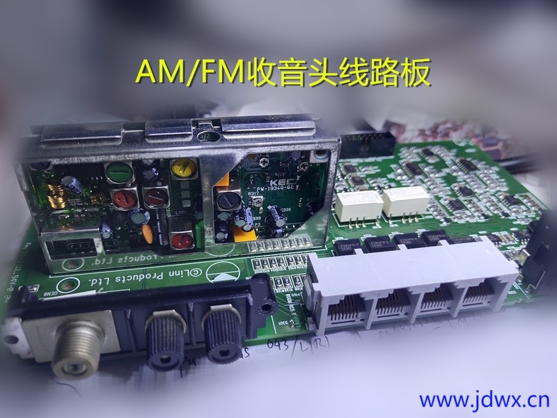

乘着维修机芯及更换变压器,简单观察了一下该机电路组成: 13 电路图IMG_20260206_194138.jpg

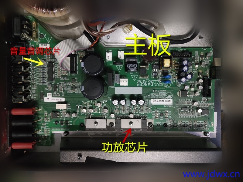

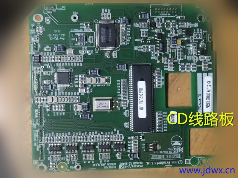

该机AM/FM收音头用的是韩国KEC的组件。CD激光头是三洋,RF,激光头伺服是日立A12168芯片,激光头驱动用的是大电流运放L272DDSP芯片是超强纠错的索尼CXD2500D/A转换芯片是24BIT/96KHZCS4340-KS。信号切换,音量,音调,平衡控制用的是意法半导体的TDA7439,功放芯片用的是100W输出功率的TDA7293。运放大量使用TL072及少量OPA2604
MCU/CD等数字电路供电是TOP223为核心的开关电源。功放/前级/运放供电是环形变压器线性电源。 14 收音板IMG_20260202_214835.jpg 15 主板IMG_20260202_221806.jpg 16 CD板IMG_20260202_213542.jpg 17 三洋激光头IMG_20260202_103642.jpg 18 MCU板IMG_20260202_213349.jpg
