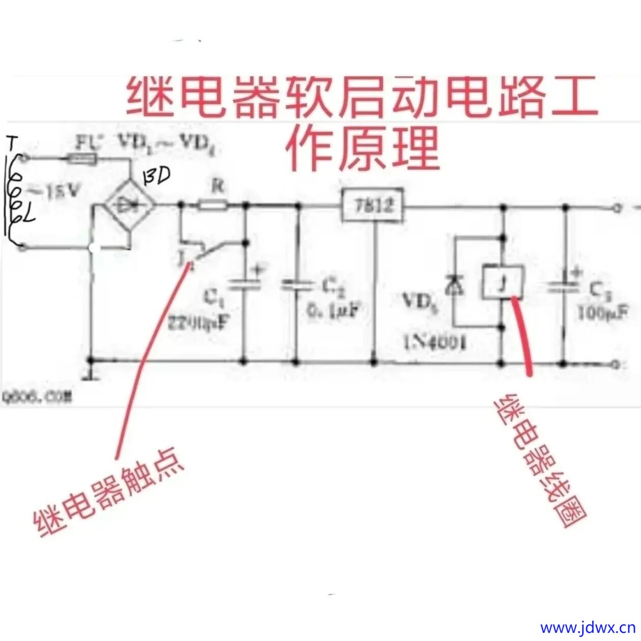

软启动电路示例
继电器软启动电路是怎样工作的?
在电源电路中,为防止开机瞬间浪涌电流冲击,往往都设有各种软启动电路。
继电器软启动电路就是其中的一种,现以+12V电源继电器软启动电路为例分析其工作原理。
T为工频变压器,220交流电经T变压为交流15V。
BD为整流桥将交流15V整流为直流电,为后级电路供电。
R为电阻,也可以用正温度系数热敏电阻(RTC)代替。
它的作用就是在开机初期降压限流数秒,用小电流给C1、C2充电,防止充电大电流冲击后续电路。
在这充电的数秒内,C1、C2电压不够7812稳压工作,无+12V输出,继电器J因无+12V不工作。
数秒后,C1、C2充满电,有足够的电压够7812工作,输出+12V,继电器J得+12V电工作,触点J1闭合,将R短接,使BD整流后的直流电通过J1直接送到7812,完成软启动过程。
该继电器软启动电路,在变频空调外机电源输入电路中大量使用。
