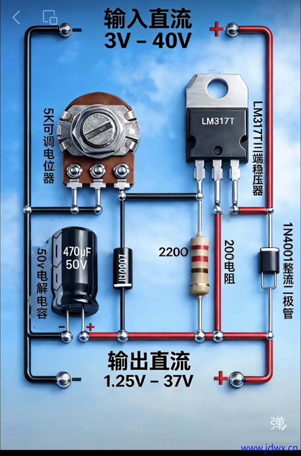

看这个用LM317T的可调电源有用吗?

网上看到这篇问题,感觉这电路有问题!!
下面是原文
这种317可调电源,我在维修中已自制用了20多年了,输出直流电压随心可调,输出电压不小心短路了,317内部自动保护0V输出,不会烧坏317集成块,非常安全使用。
在317的上面接一个大功率三极管,具体是317的输出端接三极管基极,集电极接电源,发射极输出,这样可以扩大整个电源功率,我以前所做的电源板都是这样做的!很好用。
