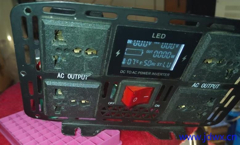

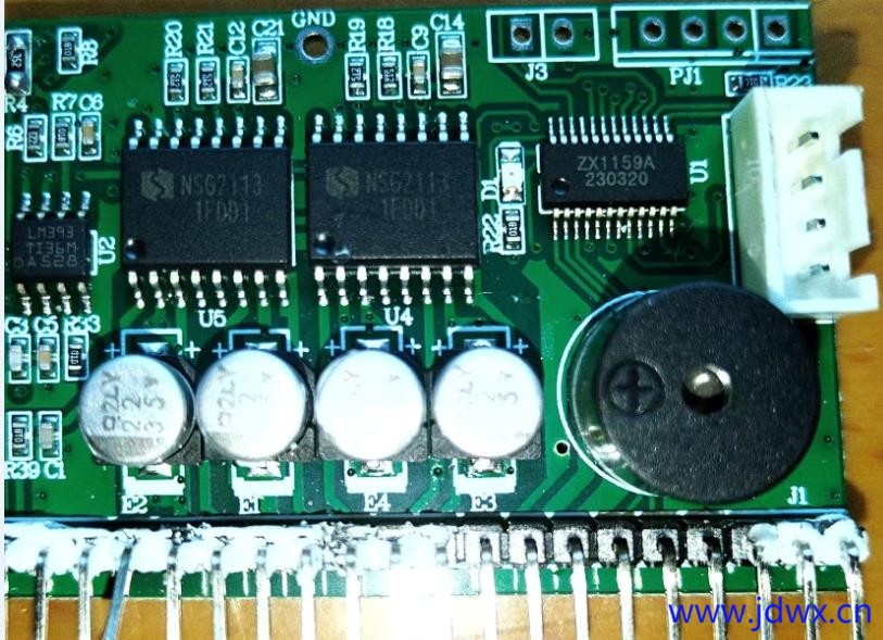

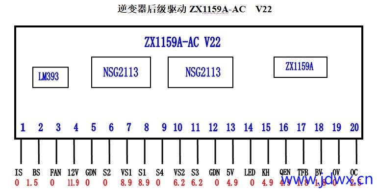

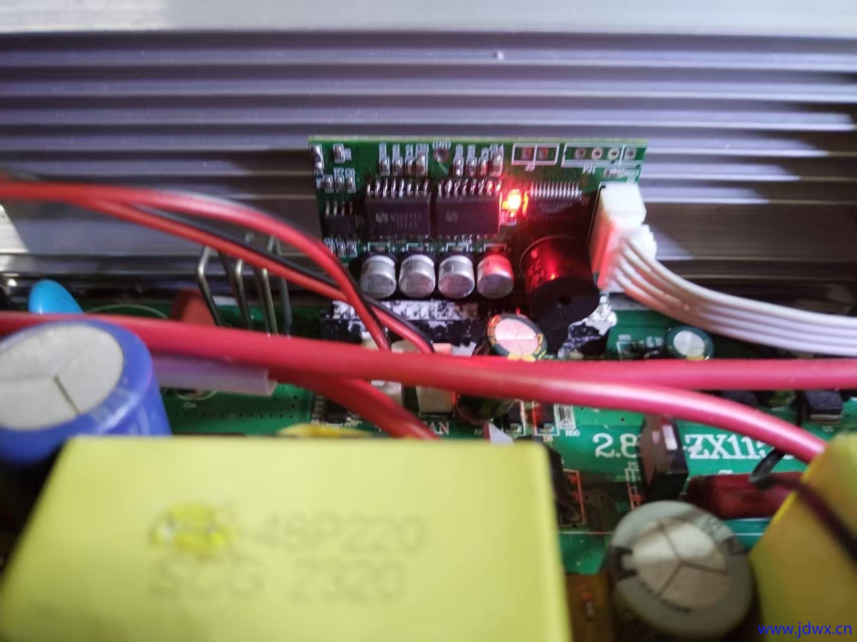

一个大功率正弦波逆变器没有输出,原来的NSG2113烧毁短路,后级输出管子60N60FD1击穿电路。更换2块NSG2113和60N60FD1后显示屏有显示了,没有输出,后级驱动板红灯闪烁报警。驱动板各脚电压如下,现在不知道问题在哪里?请有经验的师傅指点维修。 360截图20260205164747820.jpg 360截图20260131215147129.jpg 2bc662216d84fc90a04e6540d4e0f660.jpg 360截图20260205165145574.jpg 360截图20260205165104362.jpg

看照片4脚歪了12V可能没接上:
哦!是拆下小竖板没换IC前拍的照。

发表于 昨天 17:32 | 显示全部楼层
你的还好,IC有型号,我的小竖板上只有一片20脚贴片芯片,芯片上连丝印都没有,不知型号。

 楼主| 发表于 昨天 19:57 | 显示全部楼层
打破沙锅问到底 发表于 2026-2-5 17:27
看照片4脚歪了12V可能没接上:
哦!是拆下小竖板没换IC前拍的照。
那个是当时查短路的时候有意搞的,短路修好了那个脚又复位了。我测量出来的12V供电脚是11.9V,是正常的,所以供电脚是没有问题的。
