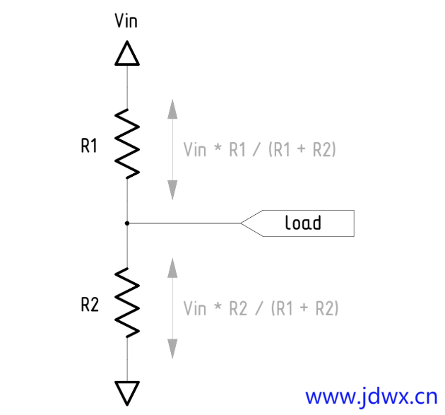

让我们从头开始。从已知的稳定电源导出中间电压的最简单方法是使用电阻分压器。大多数业余爱好者都熟悉的基本电路如下所示:
在中间没有连接负载的情况下,通过 R1 和 R2 的电流必然相等;根据欧姆定律,我们知道 I = Vin / (R1 + R2)。根据同一定律,我们还知道 R1 和 R2 上会有一个与电流有关的压降;两个压降之和始终等于 Vin,中点由电阻值之比设定。如果 R1 = R2,中点的电压将为 Vin/2。很简单。
这个电路最严重的限制是,只有当通过“负载”的电流与流经 R1 和 R2 的电流相比,可以忽略不计时,它才能正常工作;一旦违反这一条件,中间的电压将取决于负载的作用。如果要为高功耗的负载提供稳定的电压,就必须采用不切实际的低电阻,从而导致通过 R1-R2 通路的损耗电流增加。
在实际应用中,最常见的是将电阻分压器作为偏置网络,为运算放大器输入端或场效应管栅极提供偏置。在这种应用中,负载的影响几乎可以忽略,电阻可能在 10 kΩ 至 100 kΩ 之间徘徊,只会产生微安级别的损耗。

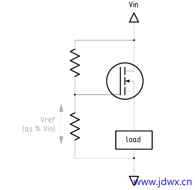

解决可变电阻负载所带来的挑战的一种方法是使 R1 也可变。我们可以想象某种基于反馈的电阻电路,它根据需要导通或多或少的电阻,以保持固定的电阻比,从而使连接负载上的电压保持一致。
还记得之前一篇关于信号放大的文章的人可能会记得,这种描述与基于晶体管的电压跟随器的行为相吻合。从本质上讲,n 沟道 MOSFET 只有在其源极和栅极之间存在足够正的电压(Vgs > Vth)时才会导通。如果我们使用一个基于电阻的分压器,为这种晶体管的栅极端提供所需的电压,然后在源极端放置负载,就可能如愿以偿:
这个电路可以用 2N7000 等通用 MOSFET 实现,但在实际应用中性能并不是特别好,因为它所接纳的电流不仅取决于栅极电压 (Vgs),还与漏极-源极电压 (Vds) 有一定的相关性。尽管如此,在一定范围内,它还是说明了线性稳压器的基本工作原理。

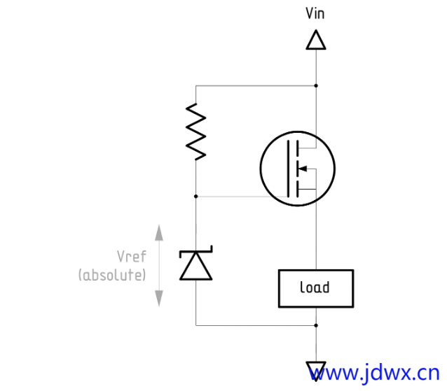

我们可以尝试的第一种改进方法是放弃电阻,改用内部齐纳二极管来提供绝对电压基准。一个简化的例子是
这里的原理是,如果二极管中流过受控电流,由于电子通过 p-n 结耗尽区所需的能量,其端子上或多或少会产生恒定的压降。换句话说,在一定的合理范围内,即使电源电压随时间波动,得出的 Vref 也是稳定的。

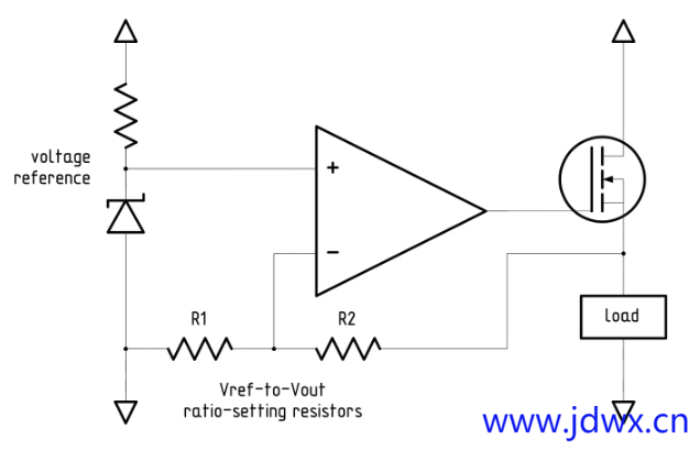

为了进一步改进电路,我们可以使用运算放大器作为电压监控器。该器件可检测到 Vref 和 Vout 之间的任何差值,然后将晶体管栅极的电压向相反方向移动,直到误差消失。这种反馈机制有助于消除单晶体管设计中栅极-源极电压、漏极-源极电压和漏极电流之间的不理想关系:
反馈电阻是可选的,但它们可以使输出电压很容易地与二极管产生的基准电压成比例;例如,如果 R1 = R2,输出电压应为 2 × Vref。在实际电路中,一些反馈阻尼可能也是适当的,以防止运算放大器过于波动和放大随机高频噪声。
尽管一些互联网资料可能会说,除非有特殊癖好,你不应该在设计中经常使用它们。但无论如何,线性稳压器的工作原理就是这样的。一个花哨的可变电阻仍然是一个电阻:能量仍然按照 I x V 被浪费。但涉及微小电流或极小压降的情况可以例外。例如,精密线性稳压器是为运算放大器输入端提供偏置或为 ADC 生成基准电压的明智选择。

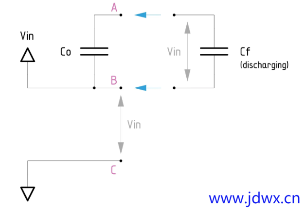

让我们将带电的 Cf 跨接在输出电容 Co 的端子上:
此时,假设 Co 最初并未充电,Cf 会将其部分电荷转移到 Co 上,从而在输出电容的两端产生正电压。如果这个过程重复多次,Co 将几乎充满电,电压表在 A 点和 B 点之间的读数将接近 Vin。
但请注意,输出电容器的负极(B)与正极电源轨相连。在开路情况下,不允许任何电流流动,但这意味着,如果我们将电压表连接到 A 和 C 两端,实际上测量的是 2 × Vin。这就是电压倍增器!
当然,在真正的电荷泵中,飞行电容器不会发生物理移动,而是通过四个场效应晶体管以精心编排的顺序在这些点之间进行电气切换。切换频率通常在 100 kHz 至 2 MHz 之间,由监控电路进行调节,从而促进向连接的负载进行近乎无缝的能量传输。虽然这些监控功能可以通过多种方式实现,但越来越常见的架构是由一个运行少量代码的简单微控制器来实现。
不同的输出电容排列可以实现不同的倍增比或产生负电压(最后一部分是通过将 Co 悬挂在接地轨上并来回翻转 Cf 来实现的)。另外,由于电荷转移过程是对称的,因此也可以用同样的方法来进行电压。

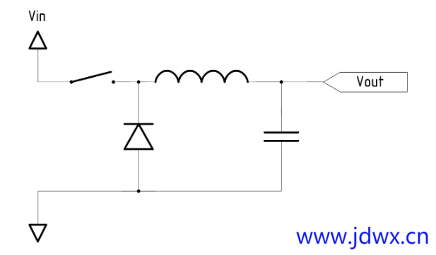

降压转换器是最简单的电感式稳压器。它用于产生严格控制的低于电源的输出电压。电路如下:
从本质上讲,降压转换器的控制器监控输出电压,并在输出电压低于预设水平时打开开关,从电源轨为输出电容器充电。
如果没有限制浪涌电流的方法,该电路可能会表现不稳定:电容充电过快,导致 Vout 瞬间过冲至 Vin。在充电电流路径上安装一个小电阻可能是一种解决方案,但这有点浪费。电感似乎是一个更好的选择,它通过将部分能量可逆地转移到内部磁场中来抵制电流的变化。
当监控电路首次闭合开关时,通过电感的电流会缓慢上升,从而使我们能够很好地控制电容的充电水平。但是,当开关打开时,新的问题就出现了:电感的磁场坍塌,继续推动电子沿着之前的路径前进,从而释放出存储的能量。如果没有新的路径可循,这种现象就会在电感两端产生危险的尖峰电压:开关侧为负,电容侧为正。更糟糕的是,它还会导致电场中存储的能量在非生产性的情况下耗散,使电感终究不如一个电阻。
为了解决这个问题,我们的简单降压转换器还必须包含一个巧妙放置的反向偏置二极管。一旦电感左侧为负值,二极管就开始导通,而这种情况只有在开关断开时才会发生。二极管导通后,电子会被 0 V 电压轨的塌缩磁场拉向电容和负载,最终找到有效的返回路径:
当然,稳压器设计师必须考虑到这一额外的 “开关断开” 的电流,以防止电容过充电。不过,由于电场中存储的能量或多或少与电感的 “导通” 时间成正比,因此这种现象的大小很容易预测和控制。
降压转换器的开关效率很高,但通常只能在较窄的负载范围内达到最佳性能。损耗的一个主要来源是电感线圈的电阻;如果选择的元件成本较低,且在 PCB 上的占板面积尽可能小,那么电阻可能会很高。另一个损耗源是电感器的电磁场泄漏,这也会造成中频和高频波段的无线电干扰,使开关电源在某些应用(如无线电接收机或精密放大器)中出现轻微问题。
另一方面,降压转换器采用半连续工作方式,电流从电源直接流向负载;这意味着它们可以毫不费力地提供大电流,即使是 AP63203 这样的微型器件也能处理数安培的电流。通过电感器的电流逐渐升高也意味着可以轻松实现出色的电压调节。
