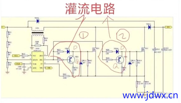

开关电源场效应开关管灌流电路知识什么是灌流电路?工作原理怎样?
在一些功率较小的开关电源中,场效应开关管常采用灌流电路来实现其 快速“开” 与 “关” 的操作。
如配图
为一液晶电视PFC电路,其有两路输出,每路灌流电路驱动场效应开关管工作。
每路灌流电路由一个二极管D和一个PNP三极管Q以及电阻等组成。
工作原理如下:
①当PWM斩波方波处于正半周时,充电二极管 D 导通,开始对 MOS 管输入端的输入电容(gs结电容)进行快速充电,此时放电三极管 Q 处于截止状态,场效应开关管快速导通。
②当PWM斩波方波处于负半周时,充电二极管 D 截止,放电三极管 Q 导通,场效应开关管栅极 G输入电容(gs结电容)所充的电荷便会通过 Q 进行快速放电。从而使场效应开关管快速截止。
