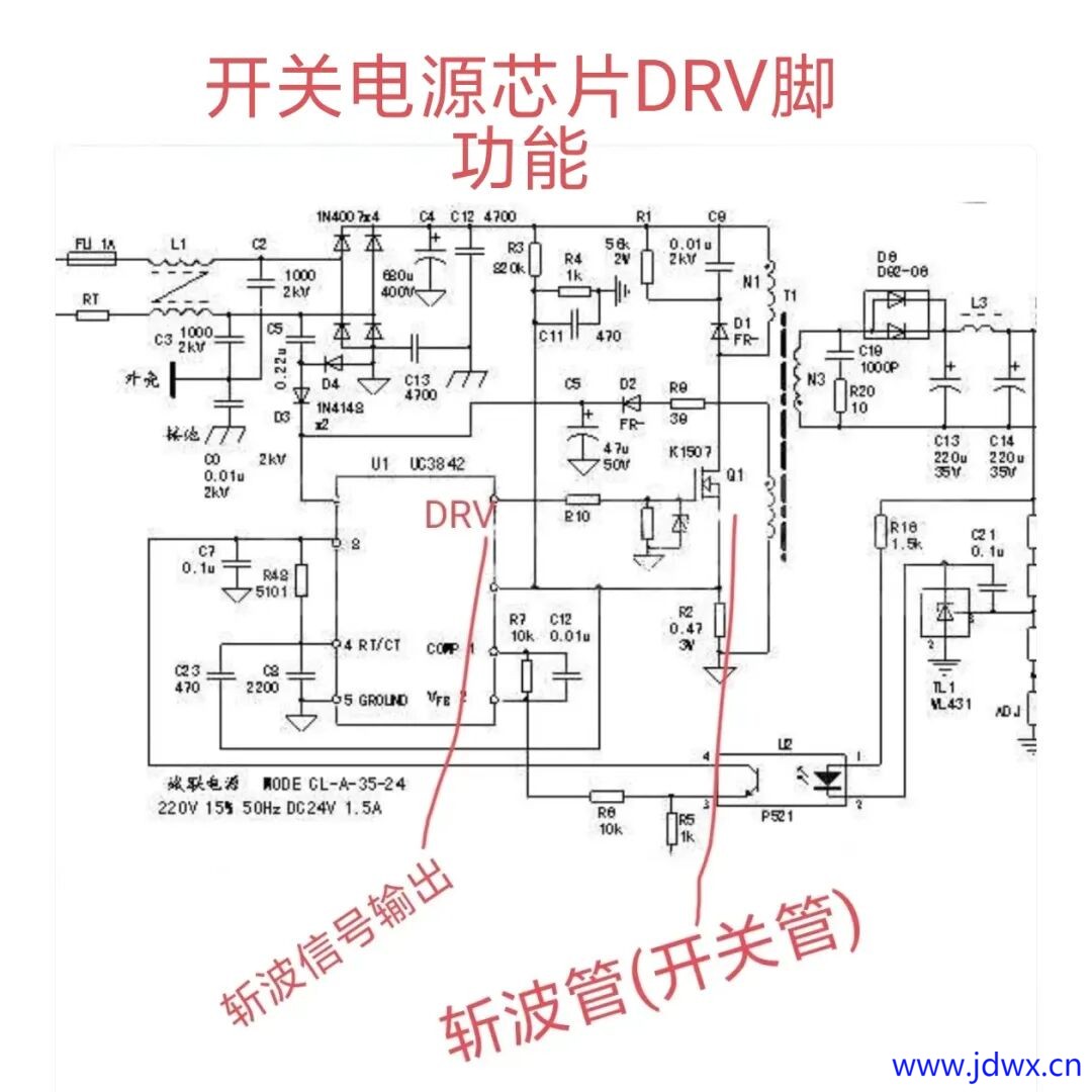

开关电源芯片DRV或GATE脚是什么功能?
电源管理芯片都有一个DRV脚,有的标GATE,是什么意思?如图示
其实它就是PWM或PFM信号输出脚,该信号驱动场效应开关管工作于导通或截止状况。
在不同资料中,也称斩波输出脚,PWM/PFM称为斩波脉冲信号,场效应开关管称为斩波管。
斩波脉冲驱动斩波管将直流+300V斩波成高频斩波直流脉冲,再通过高频变压器利用电磁感应原理转换能量由次级输出!
电源芯片该脚外接灌流电路,内部一般接推挽驱动电路(图腾柱电路)。
推挽驱动分上下管,上管导通输出高电平PWM脉宽信号(斩波信号),通过灌流电路给开关管输入电容充电,使栅极电压迅速上升,开关管迅速导通。
下管导通,输出低电平PWM信号(下拉为0V),灌流电路通过下管将开关管输入电容所充电荷迅速泄放入地,使开关管迅速截止。
