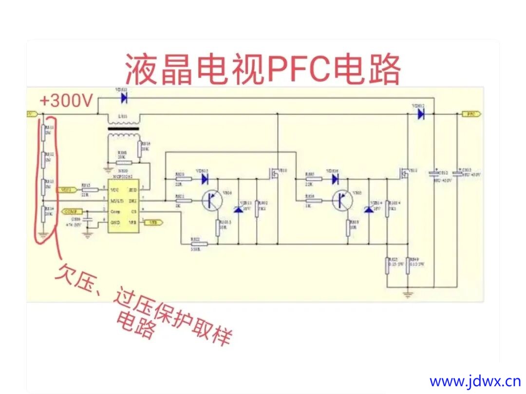

(一)输入欠压或过压保护电路工作原理。
为防止交流220V输入电压过低,芯片低压或高压运行损坏,往往都有欠压或过压保护电路。
这种电路往往有两种控制方式:
第①种:通过芯片专用的欠压/过压保护脚
开关电源芯片的欠压或过压保护脚通过取样电路取样监测输入+300V或供电引脚电压实现。
内部或外部电阻分压网络对输入电压采样,与基准电压比较。当电压低于或高于设定值时,比较器翻转,逻辑电路接收信号并强制关闭功率开关管的驱动输出,使电源停止工作,防止芯片在过低或过高电压下异常运行而损坏。电压恢复后,电路通常需高于关断阈值的迟滞电压才能重启,避免震荡。
如配图示
3931a037c4388feb49b306cbeba433f3.jpg 该电路为一个液晶电视PFC电路,它的欠压或过压保护电路由图标记所示。
这是一种最简单的欠压、过压保护电路。

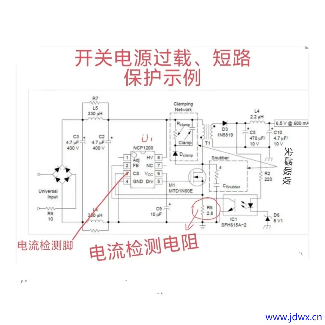

(二)过载和短路保护工作原理
前面介绍了开关电源芯片的欠压、过压保护电路,现在来看看它的过载、短路保护电路。
该保护电路通常由电源芯片的CS脚来检测完成的。
场效应开关管的源极有个电流检测电阻,当发生过载或短路时,流过该电阻电流就会增大,电阻的压降也会增大,反馈到芯片CS脚。
芯片逻辑电路识别后,控制器就会把PWM占空比减小,使开关管导通时间缩短,截止时间变长,从而使输出电压下降。二次供电电压也下降,当降到芯片启动电压工作阑值电压以下时,芯片停止工作。达到保护芯片的目的!
如图示
805dc31ea35a7847a351cc16721c7d0e.jpg 为一个开关电源电路,U1为电源管理芯片,③脚为电流检测脚C5,M1为场效应开关管。Rs为电流检测电阻。
当过载、短路时,Rs压降增大,使U1的CS脚电压增大,⑤脚输出的PWM占空此大幅度减小或停止输出。
