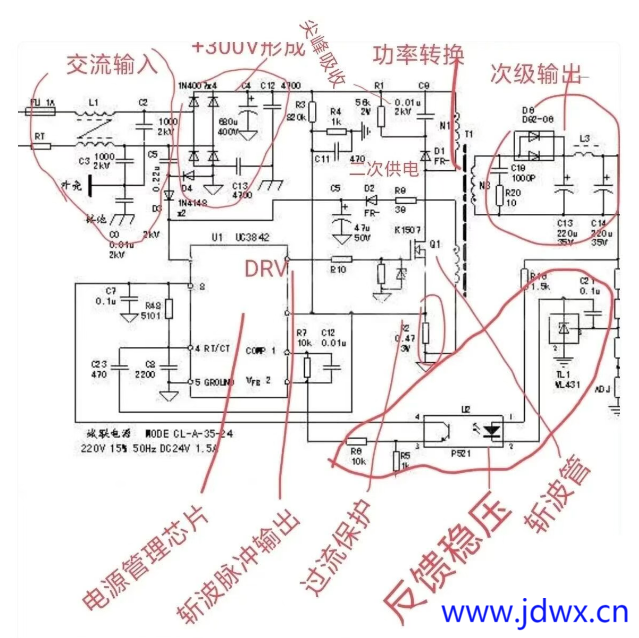

开关电源结构分析开关电源好不好学?
其实很多就是一个死框架:
①交流输入EMl、直流300V形成
②斩波高频脉冲形成
③功率转换
④次级整流输出
⑤输出稳压反馈
⑥二次供电
⑦尖峰吸收
知道了这些,学起来就简单了,一个一个攻破。
难点是电源芯片种类繁多,各脚功能变化大,不好一一记忆。
其实我们可以巧记,前面文章也介绍过,比如都有+VCC、CS、FB、COMP、RT/CT、DRV等,记住他们,看不同电源管理芯片的开关电源就方便了
