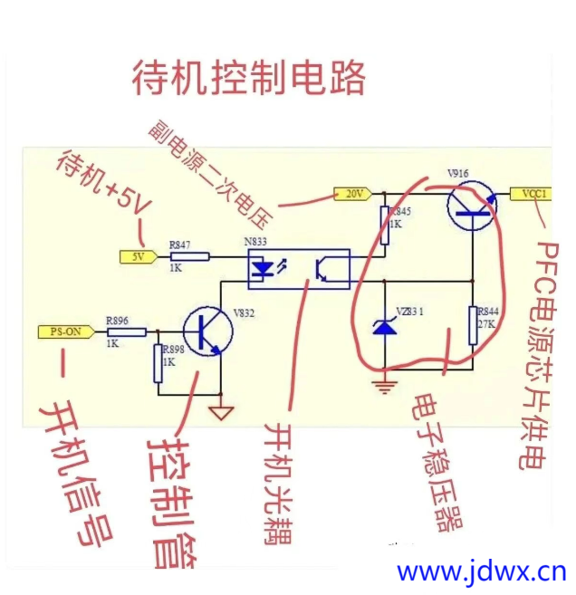

液晶电视待开机电路配图为液晶电视待开机控制电路,它是怎样工作的?
看液晶电视待机控制电路,首先找到三个电压:
①主板送来的开机电压,通过它,驱动待机控制电路工作。
②副电源待机+5V电压,这是待开机电路工作电压。
③副电源送来的+20V受控电压,它是PFC及主电源芯片的工作电压。控制了它,就控制了主电源的正常工作。
在该电路图中,N833为开机光耦,V832为开机驱动三极管。V916为PFC工作电源调整管。VZ831为稳压管。
V916、VZ831、R845、R844构成电子稳压器,将+20V稳压成PFC工作电压(+VCC1)。
工作原理:
当开机信号(PS-0N)为高电平时,通过R896使驱动三极管V832导通。同时光耦内光敏二极管发光,光敏三极管导通。
使得电子稳压器工作,将+20V电压稳压输出,形成VCC1电压,给PFC芯片及主电源芯片供电,主电源工作,从而实现开机功能。
反之,当开机信号为低电平时(0v),Q831截止,光耦不工作,电子稳压器也不工作,VCC1电压无输出,PFC芯片及主电源芯片无工作电压,开不了机。
