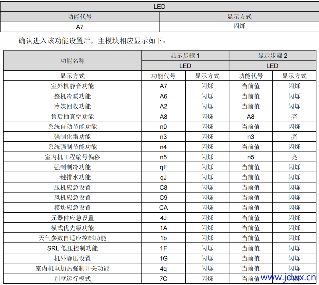

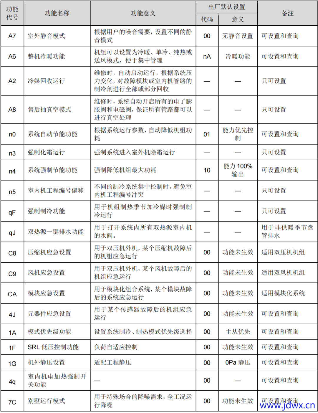

7e7057957e495bdd608c441fe56eba55.jpg 格力九代多联机外机四个按键,可以通过外机功能按键进入外机静音模式,整机冷暖模式,冷媒回收、抽真空模式、强制化霜、屏蔽外机、屏蔽压缩机、屏蔽风机等功能。
以上隐藏功能操作方法如下
在操作各个功能设置都要先经过以下步骤,选定需要设置的功能,然后进行设置;如下前提步骤将不再重复说明。
功能设置前提步骤:
第一步:将室外机组的前面板拆除
第二步:整机上电
第三步:长按SW1上选键5秒以上,系统进入功能设置待选状态,主控机按照步骤1显示,默认显示“A7”,通过短按SW1和SW2可以翻选相应的功能代号。选择相应的功能/参数代号后,短按SW3确认键,确认进入该功能/参数设置,主控机相应显示如下见步骤2。
之后根据各功能/参数相应设置。
进入功能/参数设置状态后,短按SW4返回键,返回上一级或退出功能设置状态,若连续5分钟没有任何按键操作,则自动退出,机组恢复当前状态显示。
