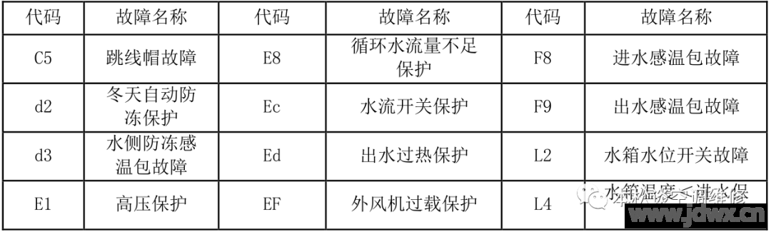

c9f26a0f9702ffa0e23a07ed8ed01881.png 商用空气能大部分线控器是可以直接显示故障内容,显示的是汉字,例如热水域,红冰、热水湾系列,只有少部分线控器显示的故障代码。

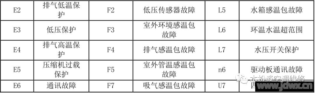

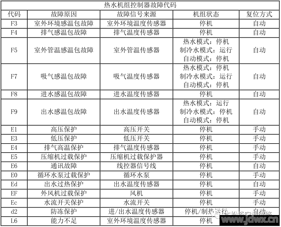

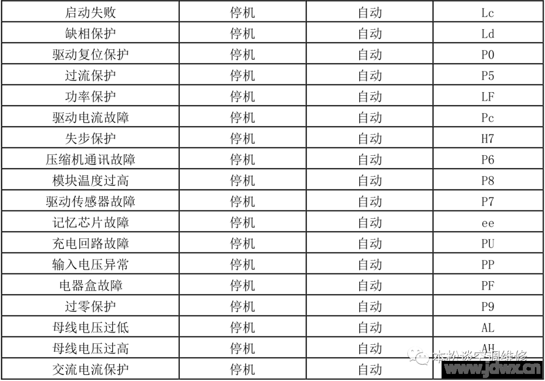

商用空气能热水机代码表

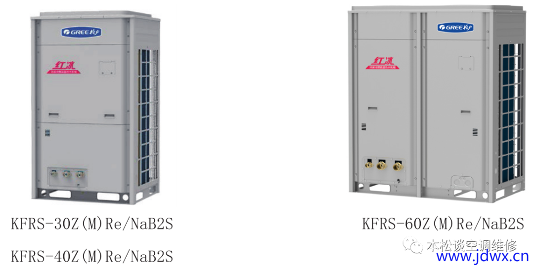

热·水湾循环型、热·水域直热循环型、红冰直热循环型商用空气能热水机组、红冰空气能采暖(热水)机组故障代码表

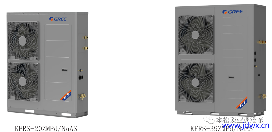

直热承压式商用空气能热泵热水机组

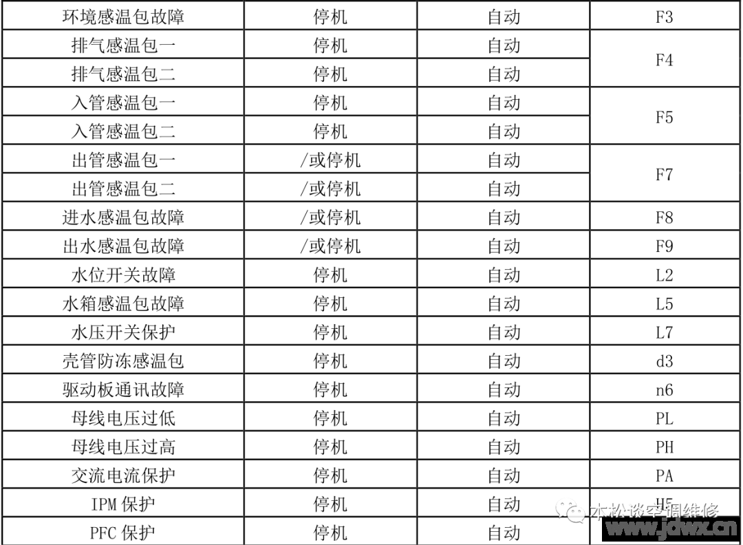

a.故障代码表

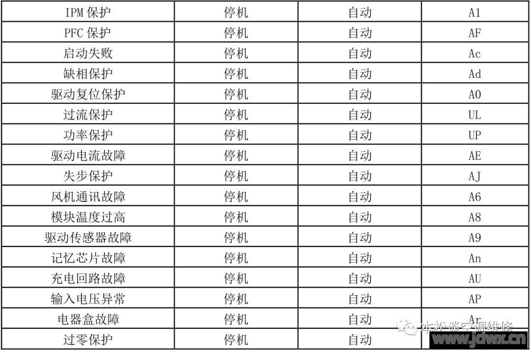

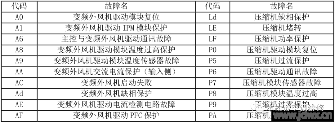

b..驱动故障代码表

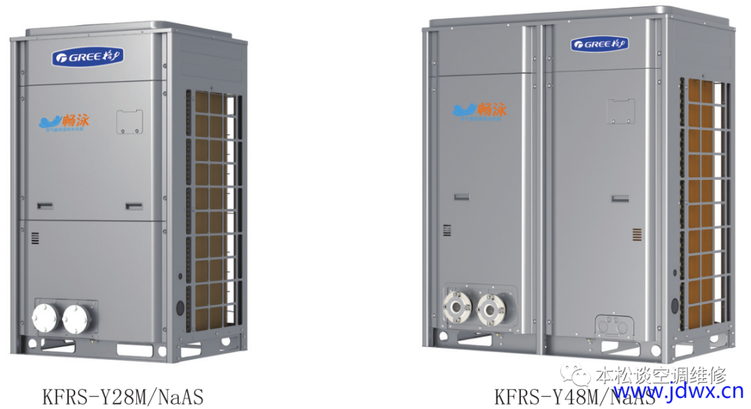

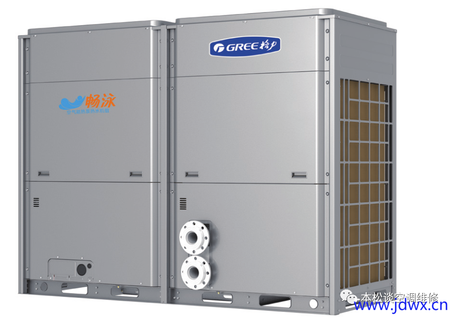

畅泳”泳池用空气能热泵热水机组故障代码表
