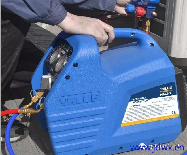

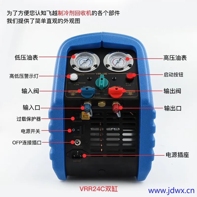

1、使用冷媒回收机回收冷媒,大多联机如果是压缩机坏了,系统冷媒量达到40Kg以上,购买也要1000多元,你最好使用冷媒回收机,这样可以有效回收98%的冷媒。
使用冷媒回收机时,不要使用冷媒原包装小瓶储存回收的冷媒,有些厂家生产的冷媒瓶截止阀是单向阀,不能回收使用,还有就是小罐回收不安全,冷媒回收时,要对冷媒管不停的降温,最好带上一个降温装置(见下图:水冷凝器),防止热量过高发生意外,建议你购买一个50kg冷媒罐备用。

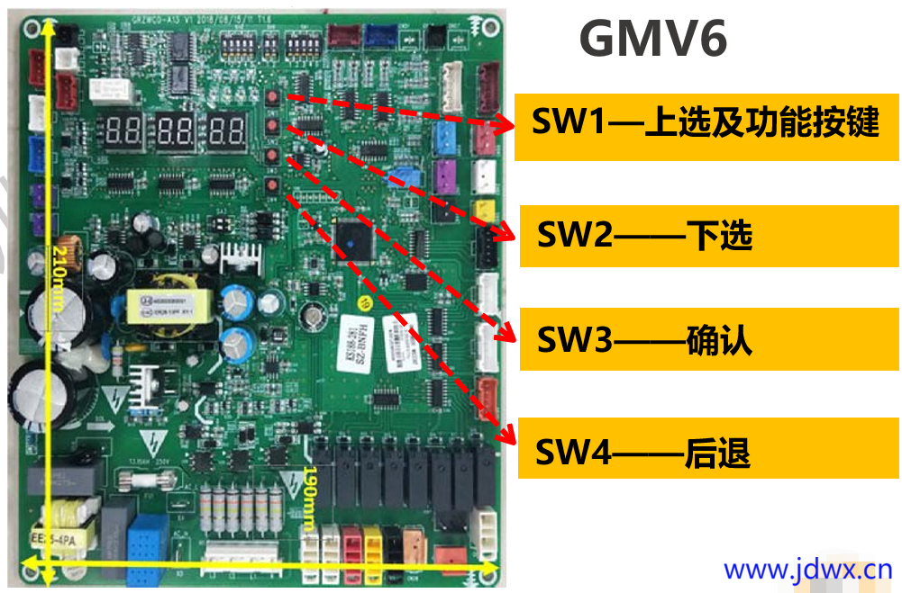

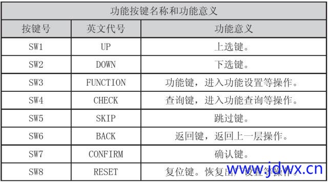

1、室外机主板AP1 上有8 个功能按键,分别是:

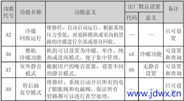

室外机隐藏的功能有很多,但是操作方法是一样的,今天介绍A2冷媒回收功能。

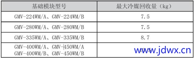

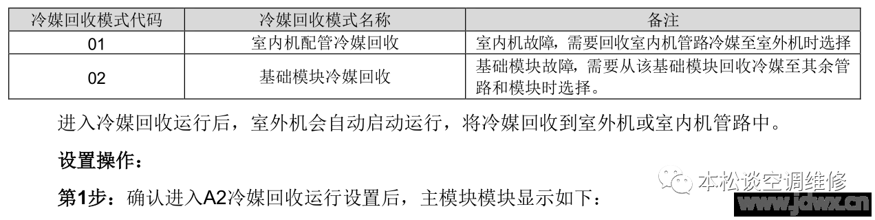

2、冷媒回收运行主要用于机组维修时将故障模块或室内机管路内的部分冷媒回收,不能做到100%回收,各个基础模块(模块化安装的主机)能够回收的冷媒量如下:
3、冷媒回收运行包括故障模块冷媒回收和室内机配管冷媒回收两种模式。
注意:基础模块模块化多联机系统,最多四台模块化外机组成一个制冷系统,管路全部连接在一起,其中任何一台出现更换压力开关,都是基础模块回收,就是把冷媒回收到管路系统,把从故障机冷媒压出来,才会用到02。
也就是组合外机其中一台有问题,把冷媒往其它外机管路回收。
多联外机压缩机损坏,不要考虑冷媒回收模式,直接使用冷媒回收机回收到罐体或者是全部放空。
第2 步:默认显示“01”,此时可以通过SW1 上选键(UP) 和SW2 下选键(DOWN) 可以选择“01”或“02”回收方式。短按SW7确认键,确定选择的模式。
此时在主控机上,短按SW6 返回键,返回到上一级操作。
此时在主控机上,连续5 分钟没有任何按键操作,则自动退出,机组恢复当前状态显示。

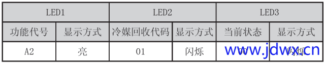

第3 步:按以上方法选择“01”进入室内机冷媒回收,所有基础模块数码管和状态灯显示如下:
LED3 显示的为模块的低压值,如果为负值,LED3 则每1 秒循环显示“负号”代码“nE”与数值表示。例如:-30 度,先显示“nE”,1 秒后显示“30”,如此循环。

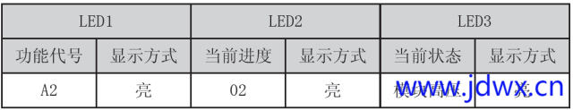

第3 步:首先将需要冷媒回收的基础模块设置为模块应急运行状态,同时将应急状态模块的液管截止阀关闭,然后按以上方法选择“02”进入基础模块冷媒回收,显示如下:
LED3 显示的为模块的高压值。
第4 步:当LED3 显示的高压值连续闪烁(高压小于0 度时,按0 度显示)时,快速关闭应急模块的气管截止阀,同时在主控机上短按SW7 确认键,确认完成冷媒回收,整机立刻停机。

第1步: 在主控机上长按SW1上选键5秒以上,系统进入功能设置待选状态,然后短按SW1上选键或SW2下选键,切换至A2,再短按SW3确认键, 确认进入该功能设置;
第2步:确认进入A2冷媒回收运行设置后, 主模块模块显示如下:
第3步:默认显示“01”,此时可以通过短按SW1上选键和SW2下选键可以选择相应的回收方式。短按SW3确认键,确定选择的模式。
