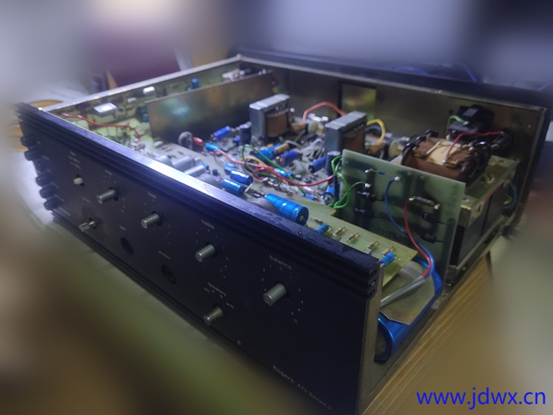

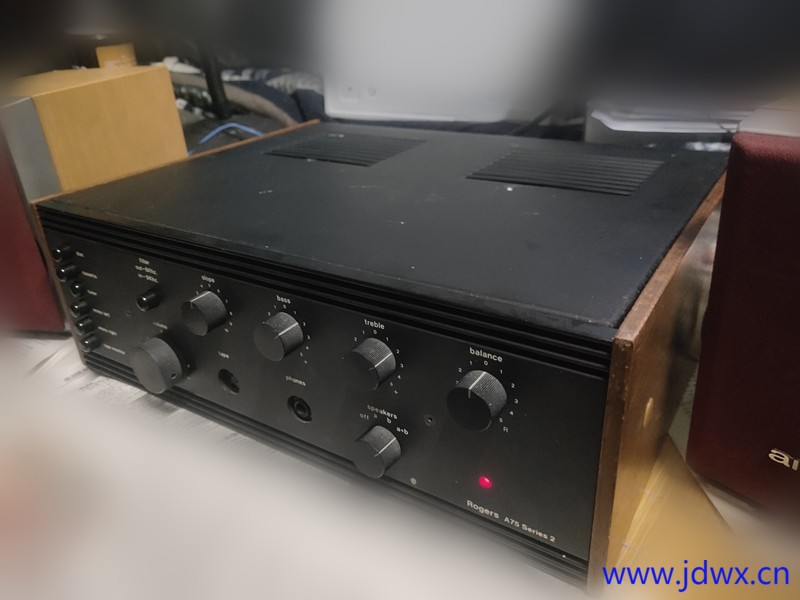

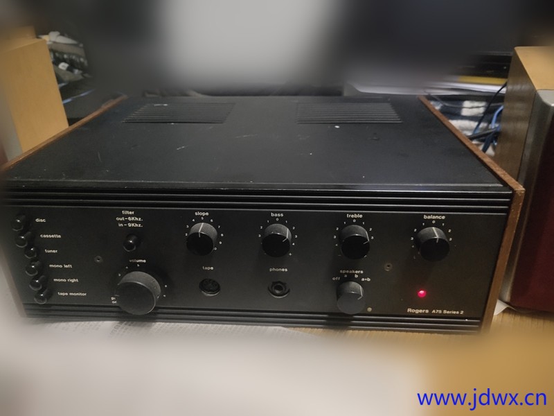

整机IMG_20260131_233836.jpg 整机IMG_20260128_195321.jpg 整机IMG_20260127_212753.jpg 这台Rogers(乐爵士)A75 Series 2 功放,笔者曾经在三年前维修过。当时,该机的故障是一个声道有自激现象,表现为喇叭乱震。换了功放板上几个小功率三极管和几个耦合电容器后得以修复。
最近,机主告知该机的另一个声道又出现故障:1.无信号时,该声道音箱发出的嗡嗡交流噪音比另一个声道大得多;2.有信号输入时,该声道音箱输出的声音含混不清。

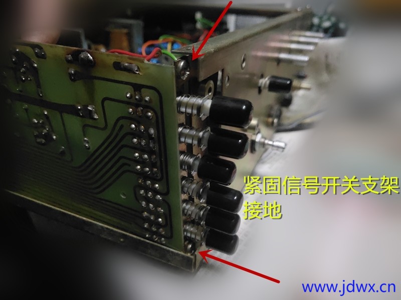

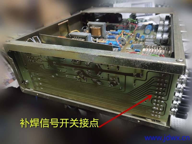

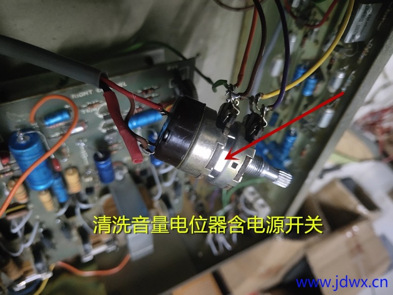

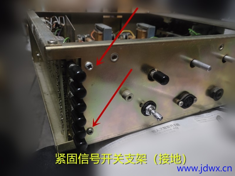

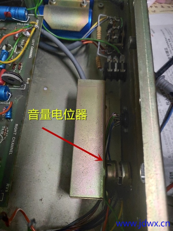

机器拿来后,首先检查该声道输出嗡嗡交流噪音偏大的问题。将音量电位器调大,该声道音箱输出的交流噪音的确比另一个声道大得多。但是,音量电位器调小后,音箱输出无交流噪音。怀疑音量电位器之前的电路引入交流噪音。用电子清洁剂清洗音量电位器,噪音降低不明显。清洗并补焊信号切换开关,噪音降低不明显。怀疑信号切换开关支架接地不良,重新紧固支架螺丝,噪音降低仍不明显。 拆下音量电位器清洗IMG_20260127_203218.jpg 噪音清洗IMG_20260127_202118.jpg 补焊IMG_20260127_191406.jpg 清洗IMG_20260127_191738.jpg 支架IMG_20260127_190134_Burst01.jpg 支架 IMG_20260127_191359.jpg

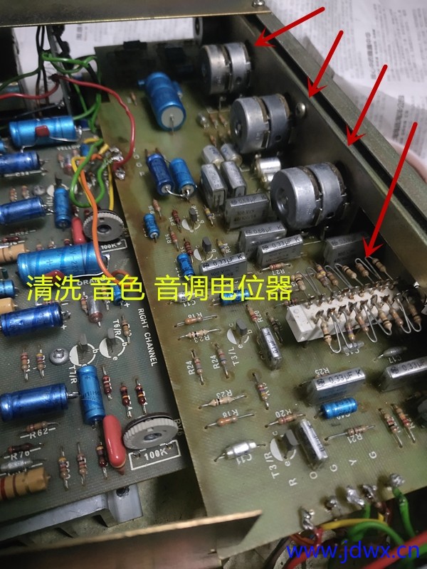

由于交流噪音暂时难以排除,那先试听音质。将音量电位器调到中等音量及以上,该声道音箱输出的声音的确有问题:声音不通透且带削波失真,的确有机主描述的声音含混不清,而且有破音的情况。将音色转换开关及音色斜率电位器,高音电位器,低音电位器,平衡电位器清洗后,该声道输出声音失真的故障仍未能排除。 失真清洗IMG_20260127_194458.jpg

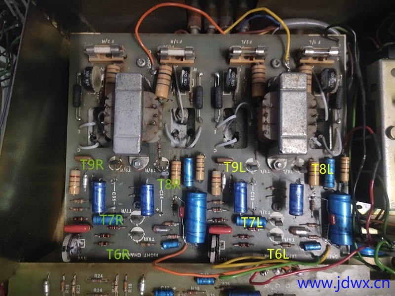

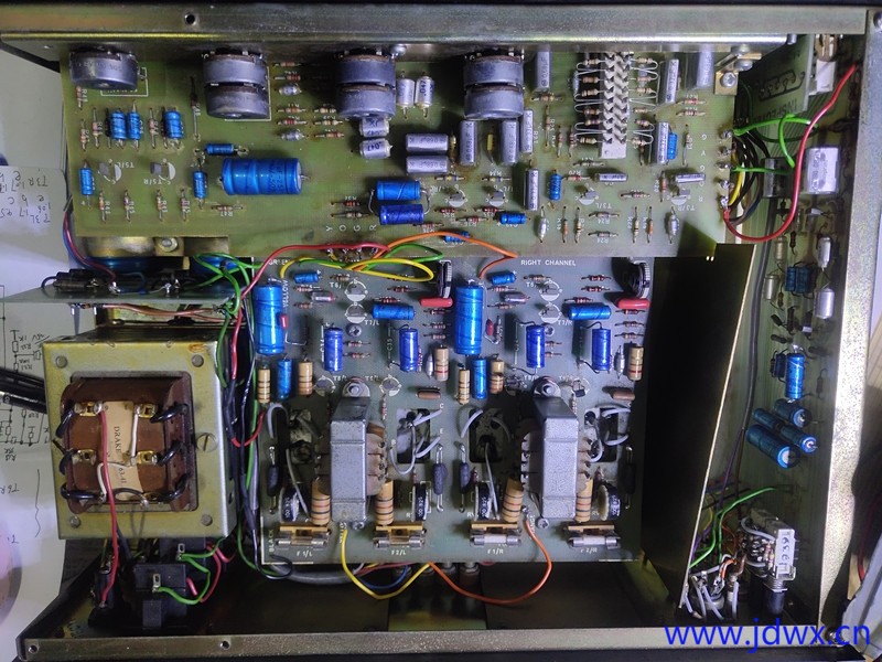

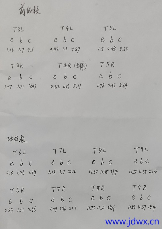

根据实测电路图,逐个测量前级板和功放板上各个三极管静态工作电压,以便分析电路中的故障点。测量出前级板各个三极管静态电压值如表1所示;测量出功放板各个三极管静态电压值如表2所示。对比左右声道各个三极管的静态电压值,大多数电压都接近。但是前级板右声道三极管T4RE,B,C电压值和左声道T4LE,B,C电压值差异较大。 前级板位置IMG_20260131_201126.jpg 功放板位置IMG_20260131_213430.jpg 电压IMG_20260201_020336.jpg
甲类放大的晶体三极管的最佳放大状态是在Vce=1/2Vcc时。T4LVce=7.87V0.42V=7.45V1/2Vcc=1/2x14V=7V。所以,T4LVce约等于1/2Vcc。因此,T4L的静态工作点基本正常。而T4RVce=5.21V0.62V=4.59V1/2Vcc=1/2x14V=7V。所以,T4RVce小于1/2Vcc。因此,T4R的静态工作点不正常。

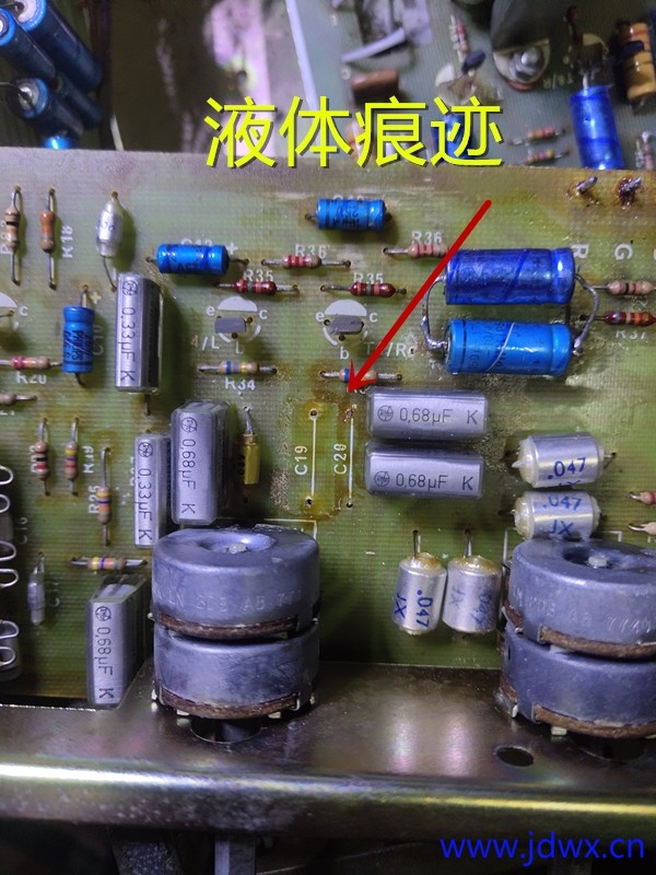

根据T4RVe=0.62VT4LVe=0.42V要大的情况分析,T4RIc(接近Ie )静态电流过大。怀疑是T4RB0.68UF耦合电容漏电,增大了T4RB极电流,使得T4RIc电流过大。拆下该耦合电容,测得基本正常。查看线路板该电容位置,发现有液体痕迹,怀疑有漏电的可能。估计液体痕迹是厂家生产线路板时残留下的化学物质,用电子清洁剂清洗掉液体痕迹,并用电吹风吹干燥。为避免0.68UF耦合电容有漏电的可能,将其换为优质的同牌子同型号RIFA电容。再通电,故障依旧。测量T4RE,B,C电压值也不变。 老化管子IMG_20260128_195327.jpg 液体痕迹IMG_20260128_212737.jpg

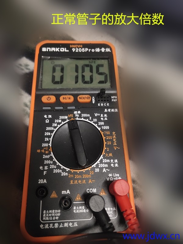

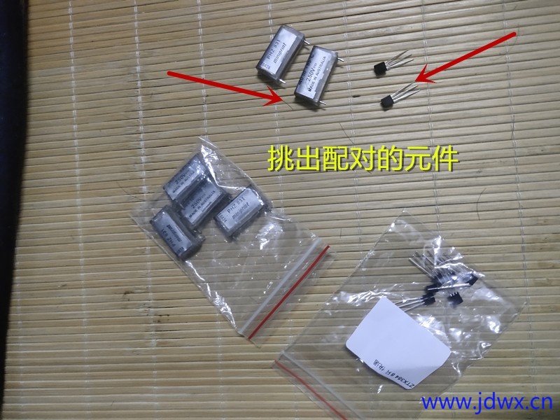

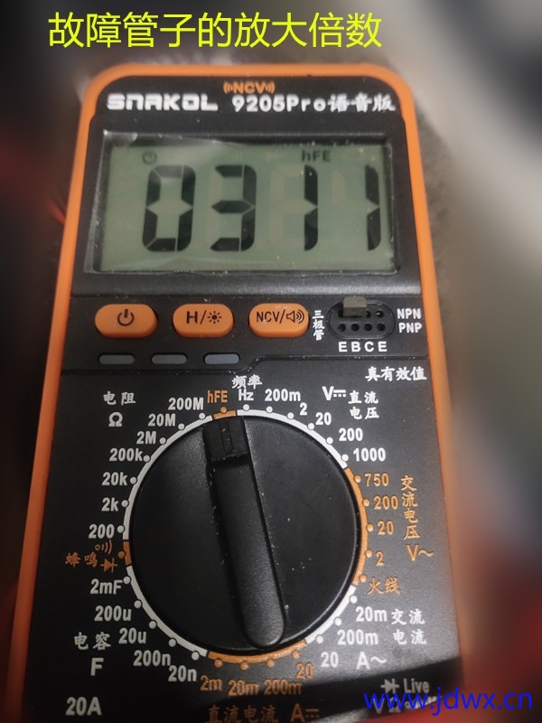

由于测得T4RB极,C极,E极所接电阻阻值与T4L的一样,怀疑问题在三极管本身,所以拆下T4RT4L比较一下。测出T4RPN结导通值与T4L 的差不多。但是测出T4L的放大倍数是105倍,T4R的放大倍数是311倍。看来是T4R的放大倍数过大导致其静态电流Ic过大,使其静态工作点异常(偏离Vce=1/2Vcc)。应该将线路板T4R换为放大倍数和T4L接近的管子(ZTX384),为了保证2声道平衡, T4RT4L都换为放大倍数为100倍的管子。 放大倍数IMG_20260201_153831.jpg 放大倍数异常IMG_20260129_172855.jpg 元件换新IMG_20260131_184916.jpg
