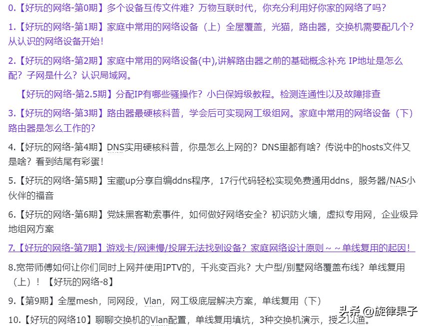

本系列视频/图文(关注博主一起学!)

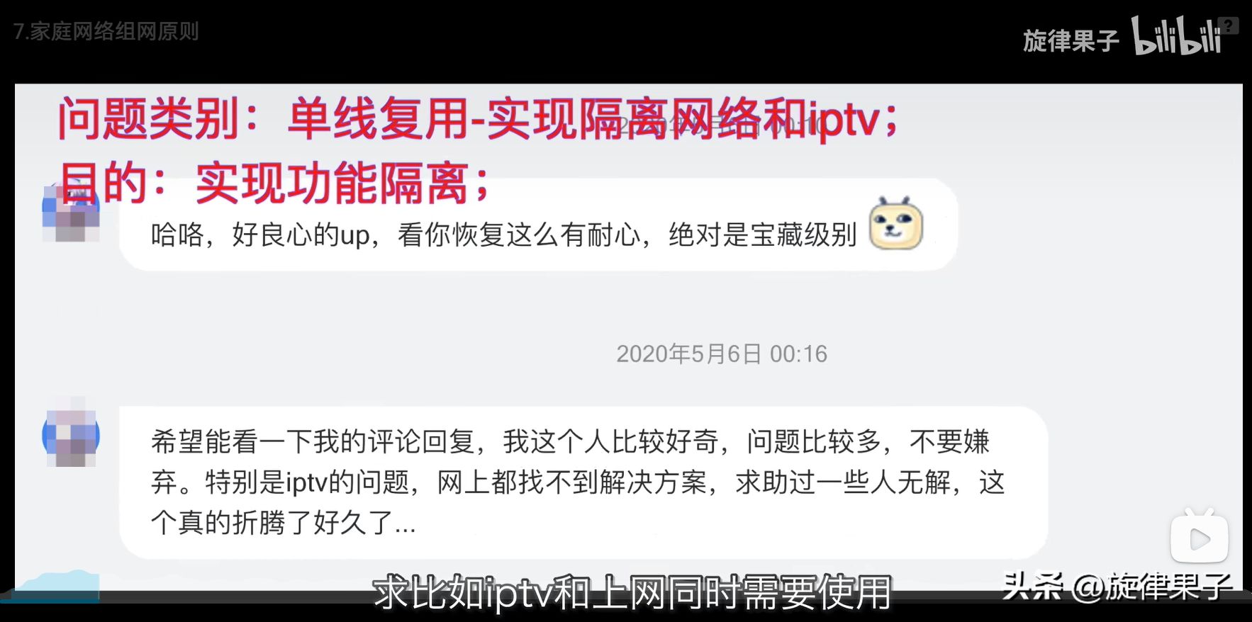

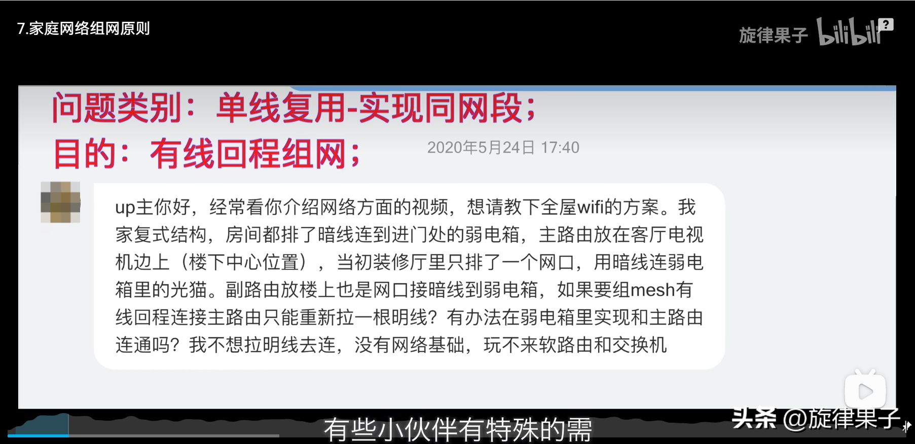

嗨,大家好,我是旋律果子,一个网络极客,也是Linux开发者。接到很多求助,有些小伙伴有特殊的需求, 184441wolsevv1w6kexp40.png

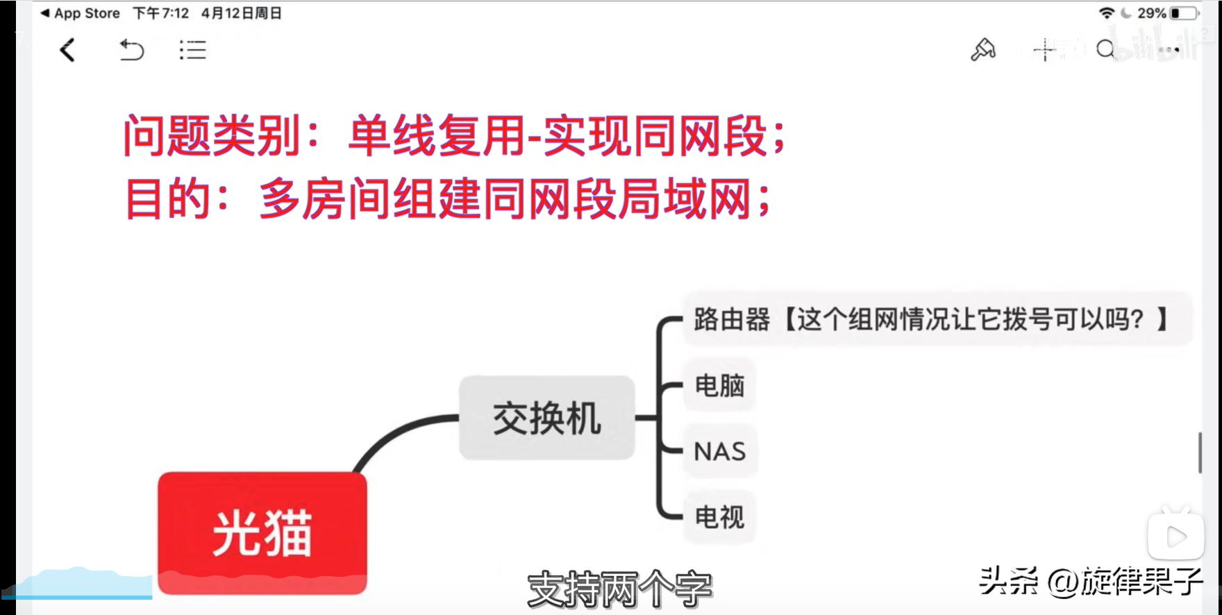

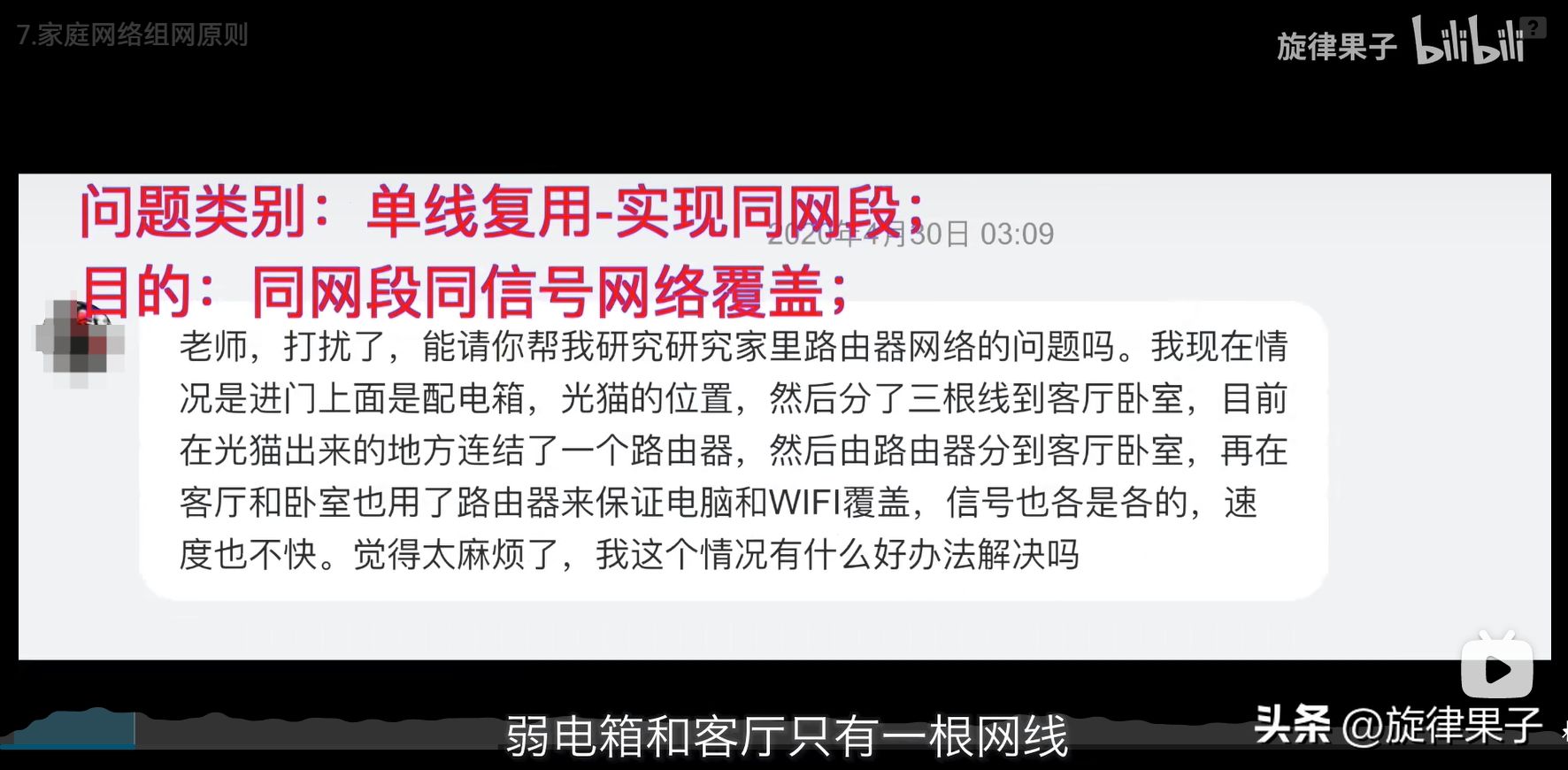

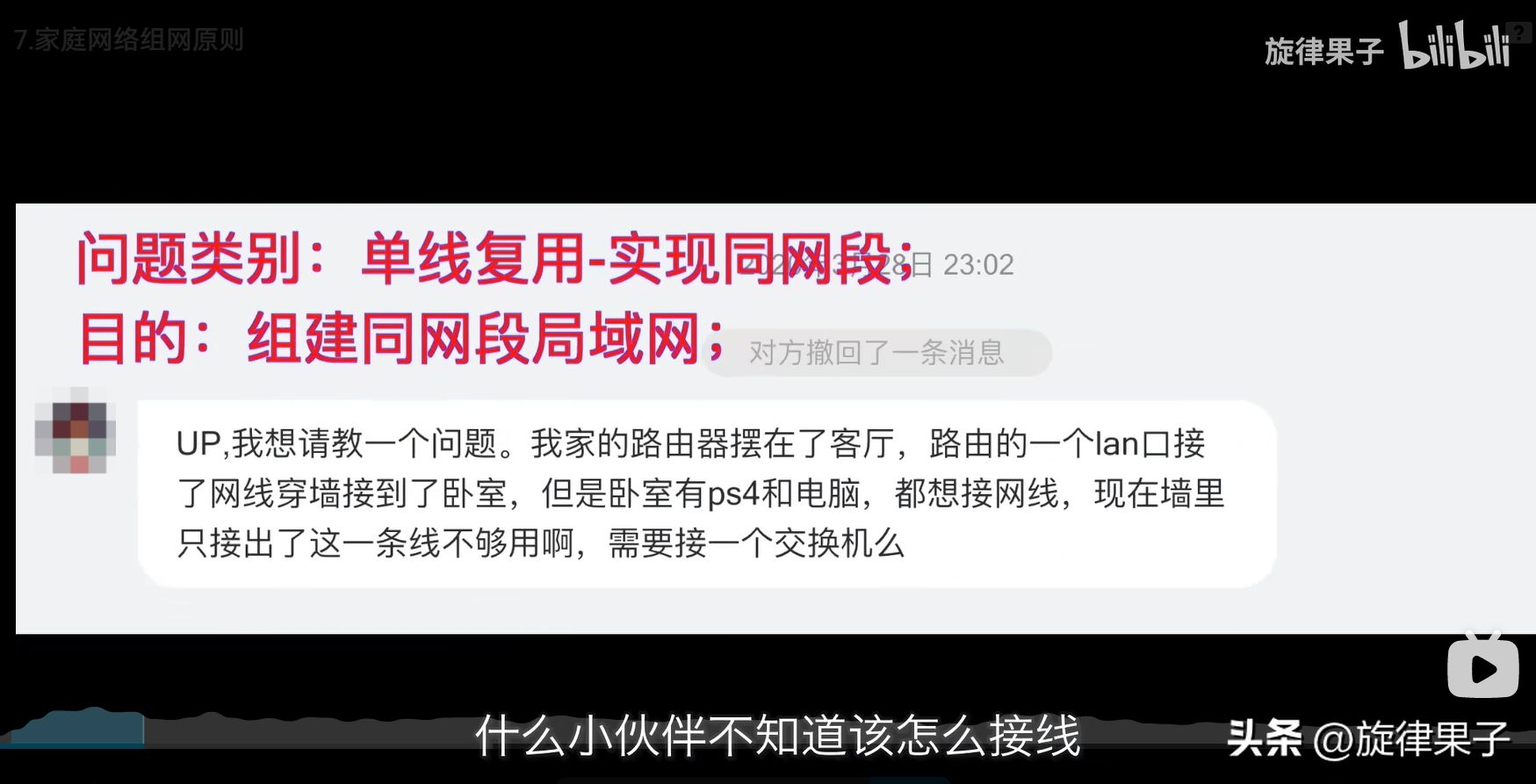

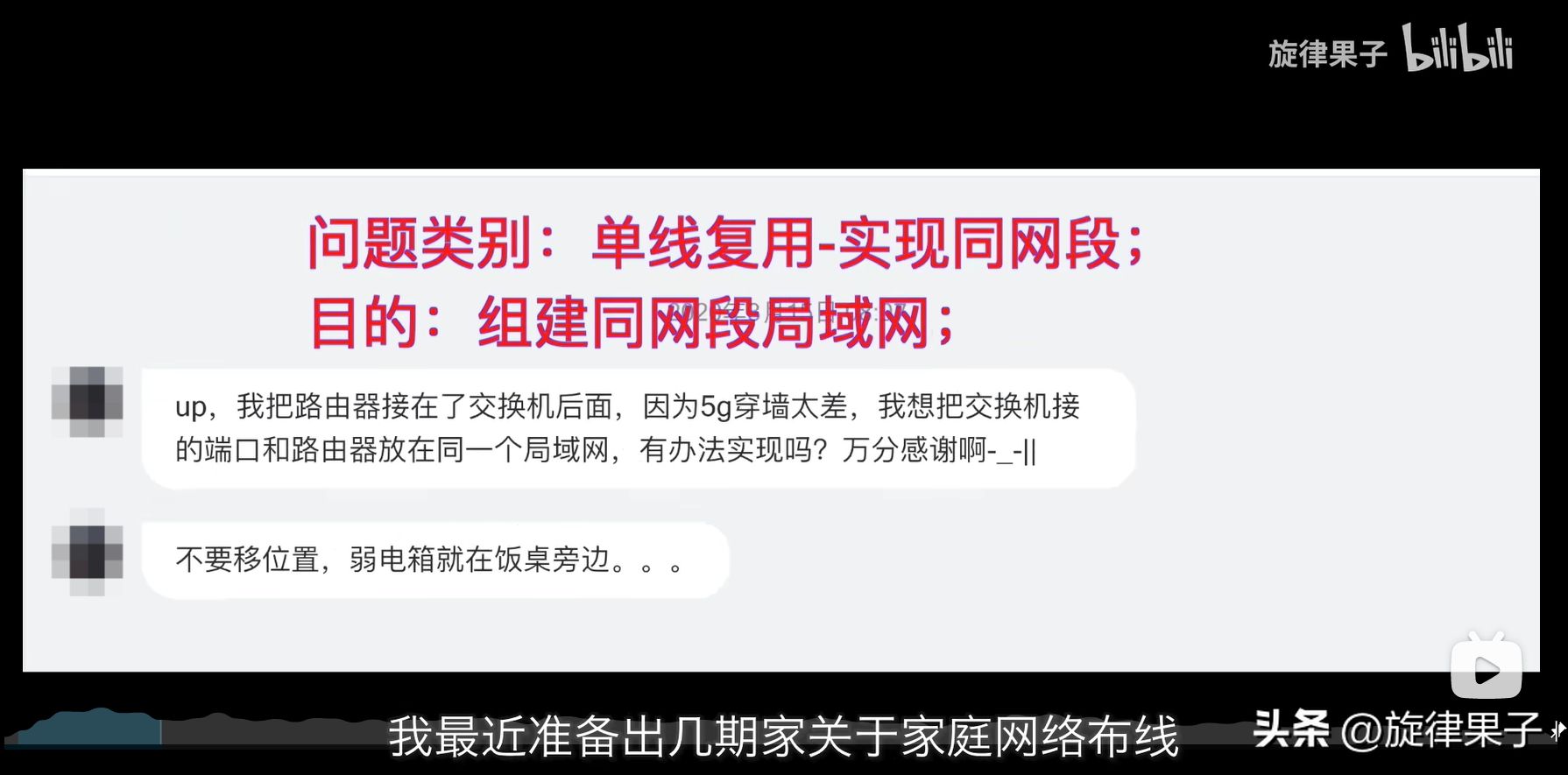

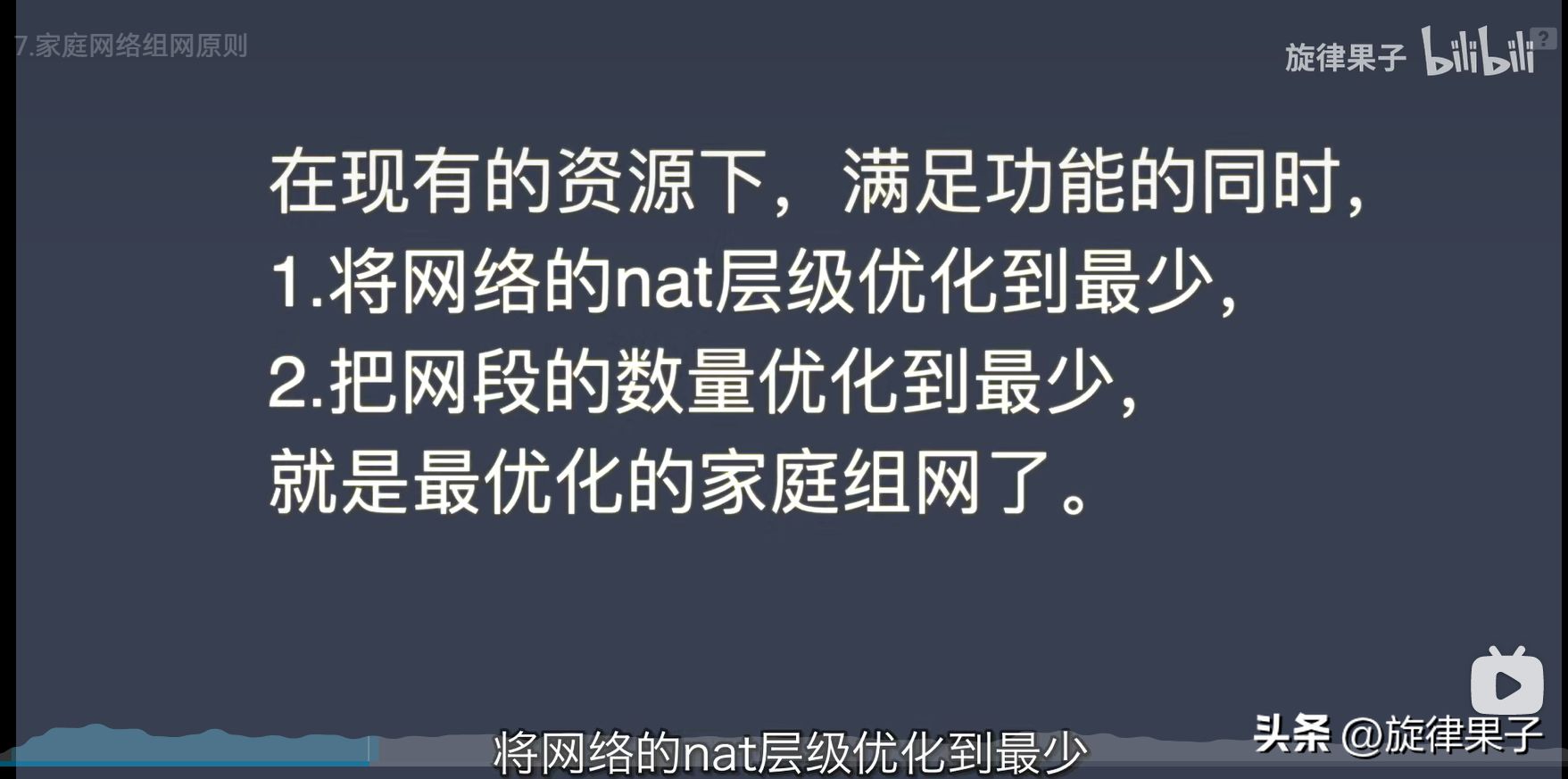

本期先开个头,主要讲讲家庭网络的组网原则。1.提升整个网络系统速率
我们前期的视频对网络的连通性做了介绍,也就是告诉我们数据包能传到哪里。
不过我们如何设计网络,才能充分发挥各个设备的性能呢?才能使得流量不阻塞呢?才能使得布线更简洁呢?有了前面几期视频的经验,我发现比起原理,你们更希望知道结论。
所以。。。。。。其实。。。。。。,这一小节一句话就能解决,“在现有的资源下,满足功能的同时,将网络的nat层级优化到最少,把网段的数量优化到最少,就是最优化的家庭组网了”。 184443a6m6mhffhfhfzszm.png
家庭组网原则

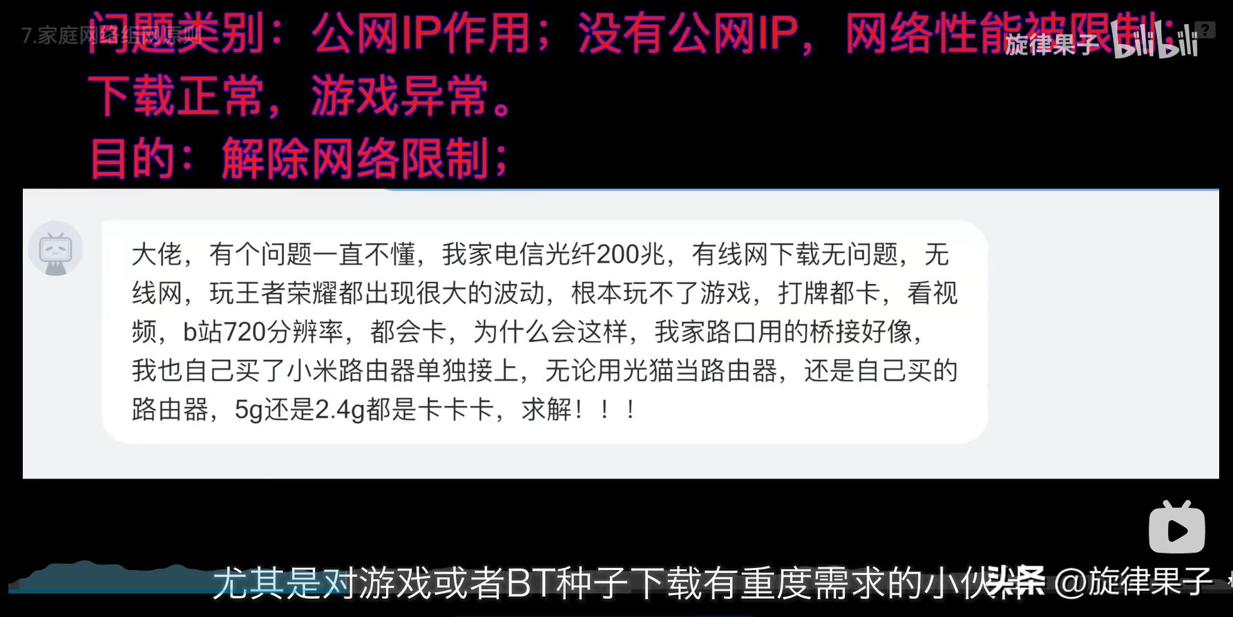

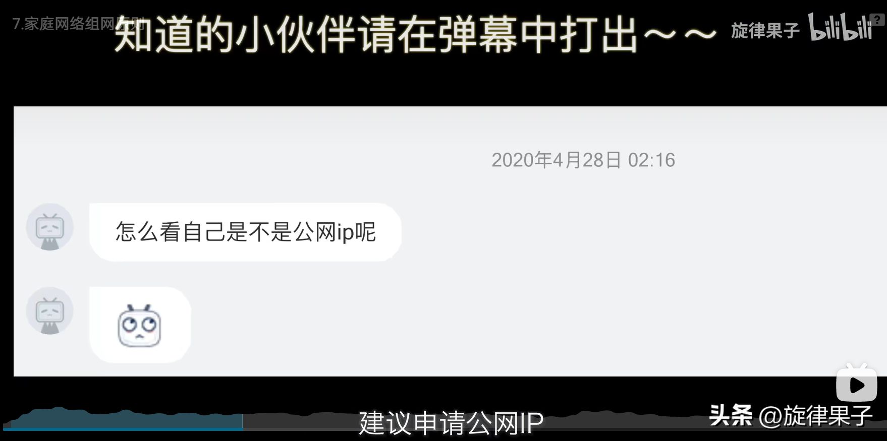

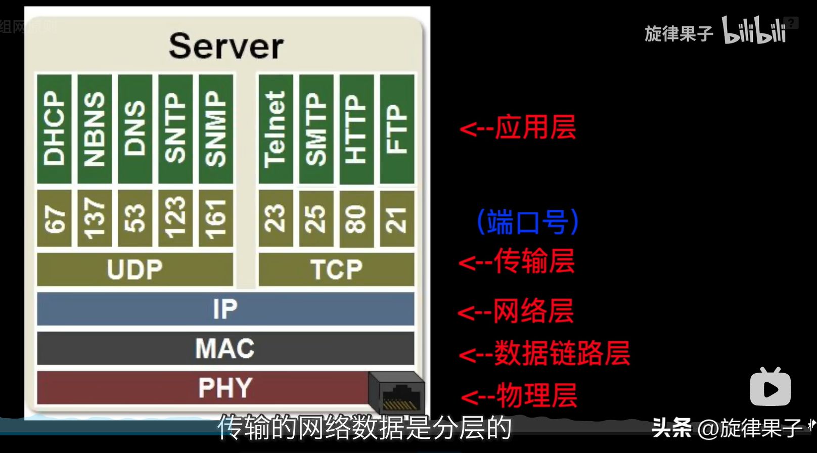

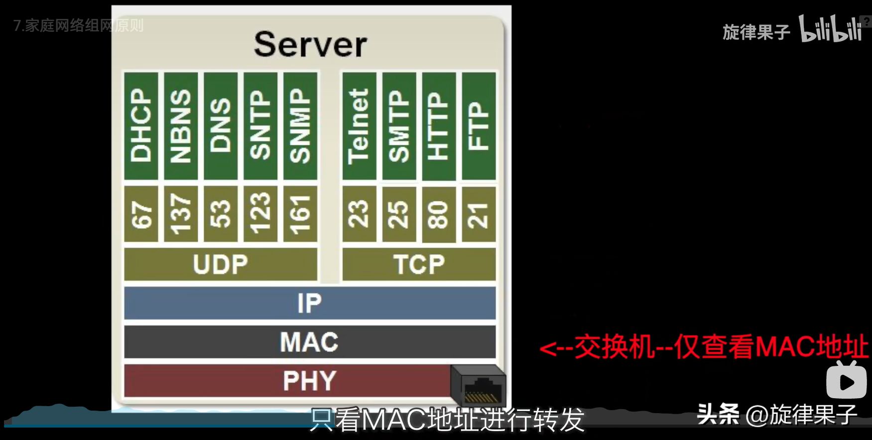

交换机只看MAC地址进行转发

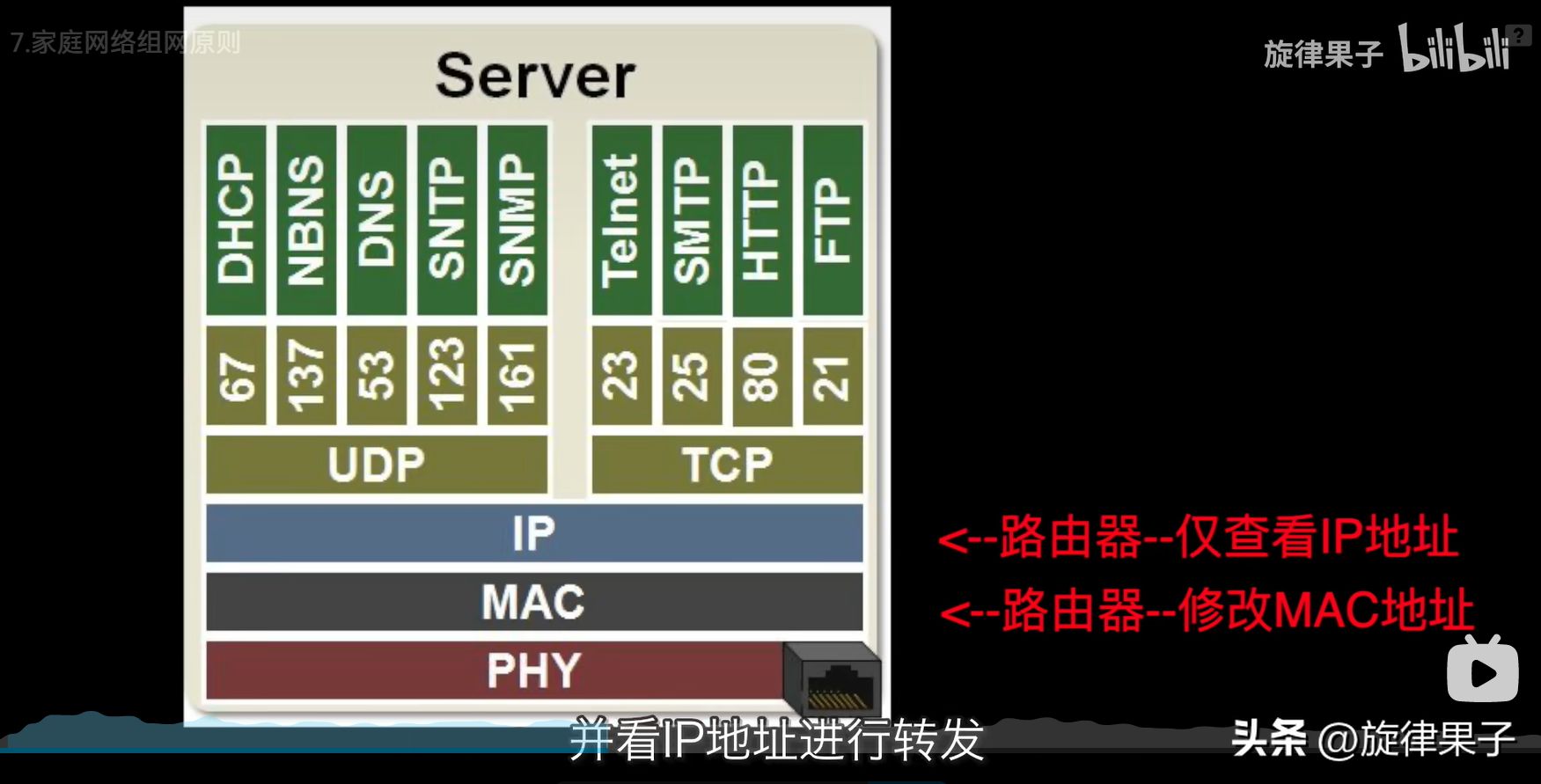

数据包经过路由器,MAC地址会变,看IP地址进行转发

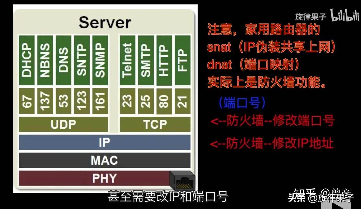

数据包经过防火墙,IP地址和端口号都可能修改。

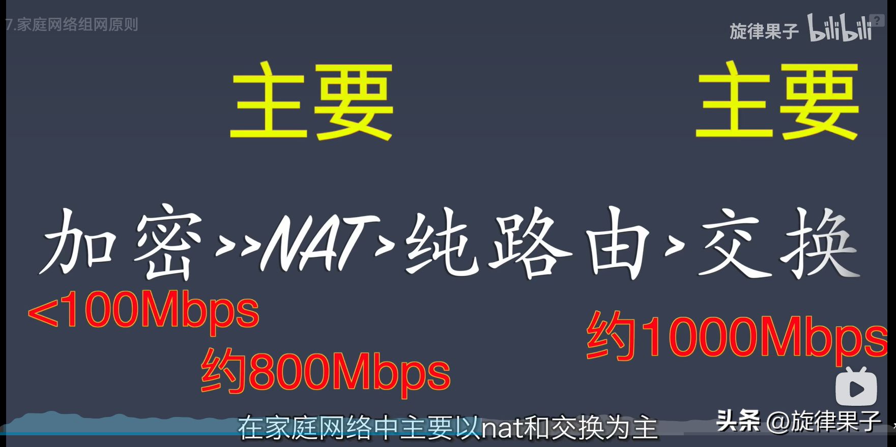

总之改的东西越多,多做一次操作,就会多花费时间。如果是有特殊需求的小伙伴,比如需要跑加密算法,建立隧道等,那就需要在原来的数据包外部继续封装ip和mac地址了,这样就更耗时了。
总结下来就是,消耗资源的顺序是:加密算法,远远大于nat,大于纯路由,大于交换。给个直观的数据感受一下:某千兆软路由,交换速率能达到千兆,nat速率大约能达到800Mbps,加密算法大概连100Mbps都跑不满。在家庭网络中主要是以nat和交换为主。 184445aied7fbfiftuwehg.png
数据包在各种层级的速率(例子)

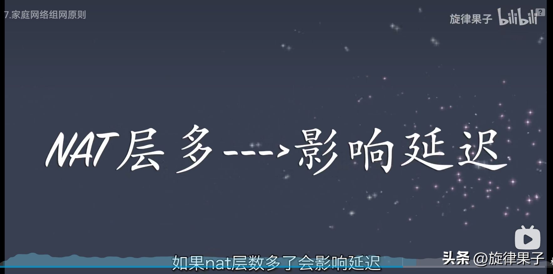

多层nat会严重增加游戏的延迟。

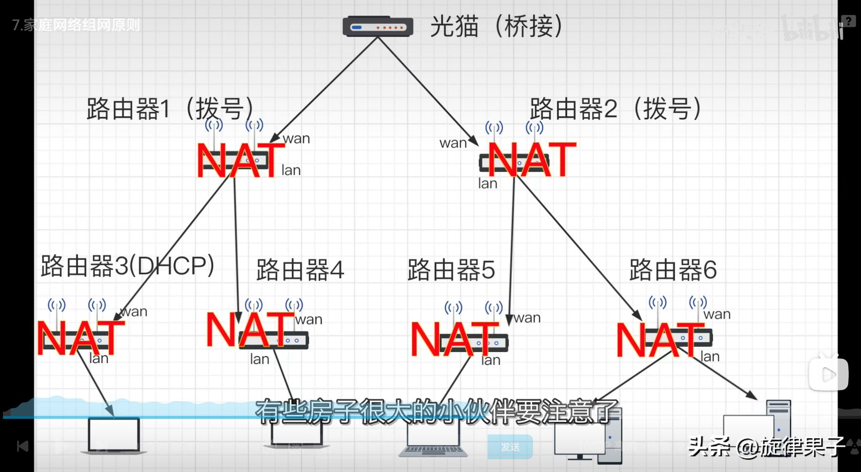

有些房子很大的小伙伴要注意了,为了覆盖整个家庭的无线网,买了很多无线路由器。并按照说明书上的操作,路由器wan口连接上级路由的lan口。但是这样的做法实际上增加了nat层级,也增加了网段的数量。虽然能上网,但很不推荐这种接法。 184445hfiacf7rhcohih6u.png
(不推荐)很多路由器说明书的接法(mesh功能,AP模式路由器除外)

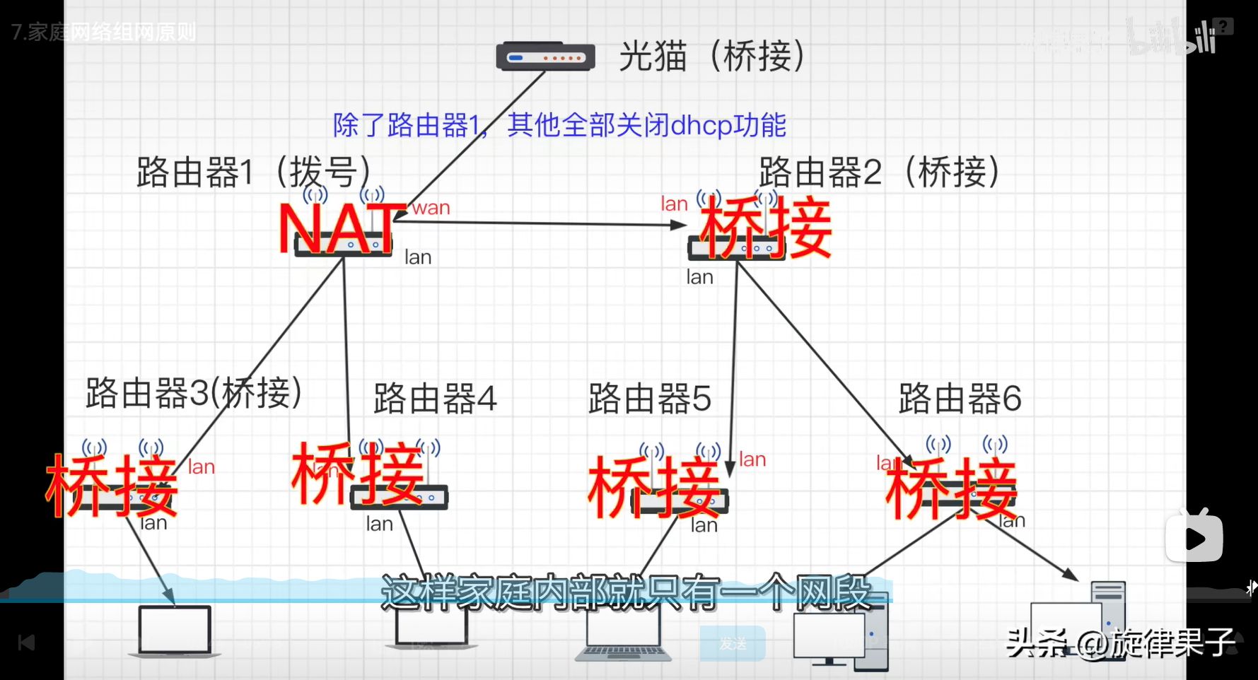

普通家庭,也只有主路由需要nat,其他设备完全可以只工作在数据链路层,只做交换机的工作。这样就产生了我们下面的接线方法:我推荐的接线方式是,主路由接光猫完成拨号,主路由的dhcp给所有设备分配ip地址,其他路由器关闭dhcp功能后,直接把lan口接到主路由或者交换机上。(实际上其他路由器已经没有使用路由功能了)。 184445hfzhaz6kzmqnbq8b.png
(推荐)只有主路由nat,其他路由器全当作交换机使用

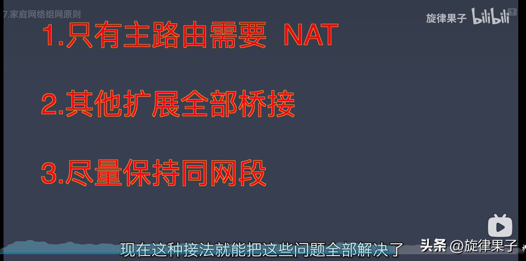

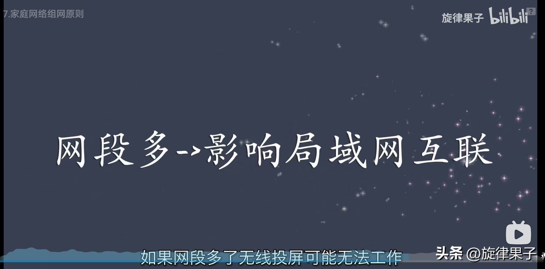

现在这种接法就能把这些问题全部解决了。大家有问题可以在弹幕中打出,也欢迎在评论区留言。 184446lzuwlnnuhnuoor9u.png 1.2公网ip

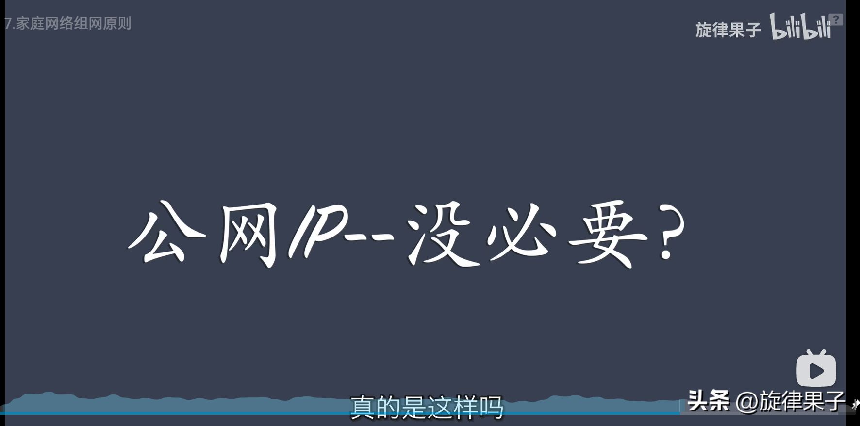

我们再来看看公网IP的问题。

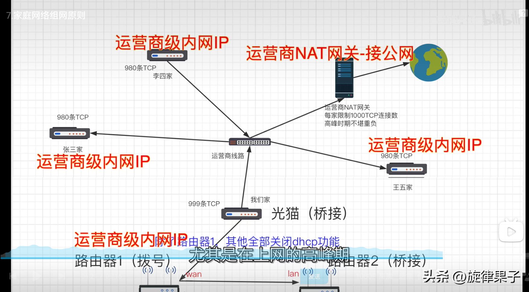

如果自己家庭网关获得到的是运营商的内网ip,你可能会发现连接的设备越多,玩游戏越卡,尤其在上网高峰期。这是因为运营商可能会限制每个内网用户的总的tcp连接数。不管实际用了多少带宽,只要上网的人越多,开的网页越多就越卡。所以尽量申请公网ip,这样就能突破运营商对tcp连接数的限制了。 184447rxlst8bb0xtjfnlb.png
运营商会限制内网IP用户的tcp连接数,无关带宽是否用满

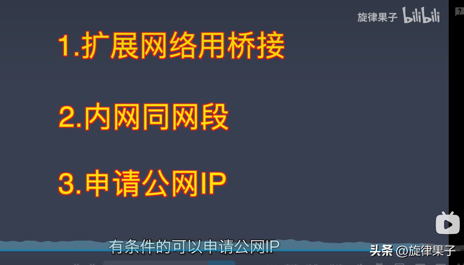

总之,这期视频的关键就在于,使用桥接的方式扩展组网,内部网络尽量同网段,有条件的可以申请公网ip。 184447nxwzy2yt29juu3wa.png

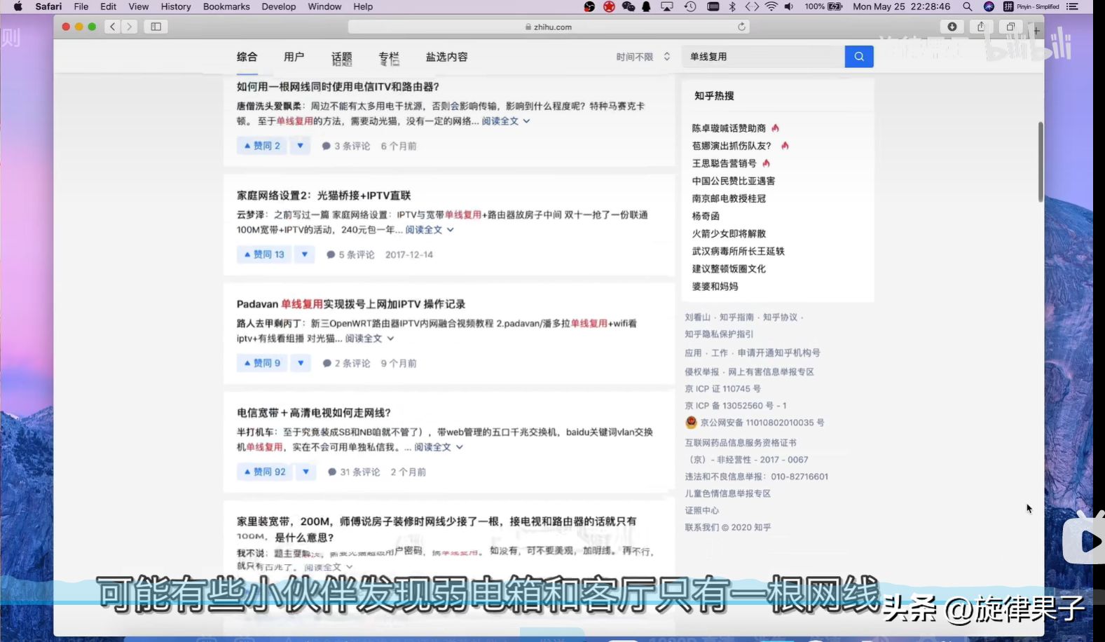

可能有些小伙伴发现弱电箱和客厅只有一根网线,再加上IPTV,同网段的实现有困难。不过别担心,我已经出了几期关于单线复用的视频,好玩的网络第8、9、10期,会有多种单线复用的方法,从此告别此类问题,欢迎点赞、关注、收藏。 184447idlzlv6vz26xo8rr.png
单线复用的起因(网络布线设计未完善,留下的隐患)
