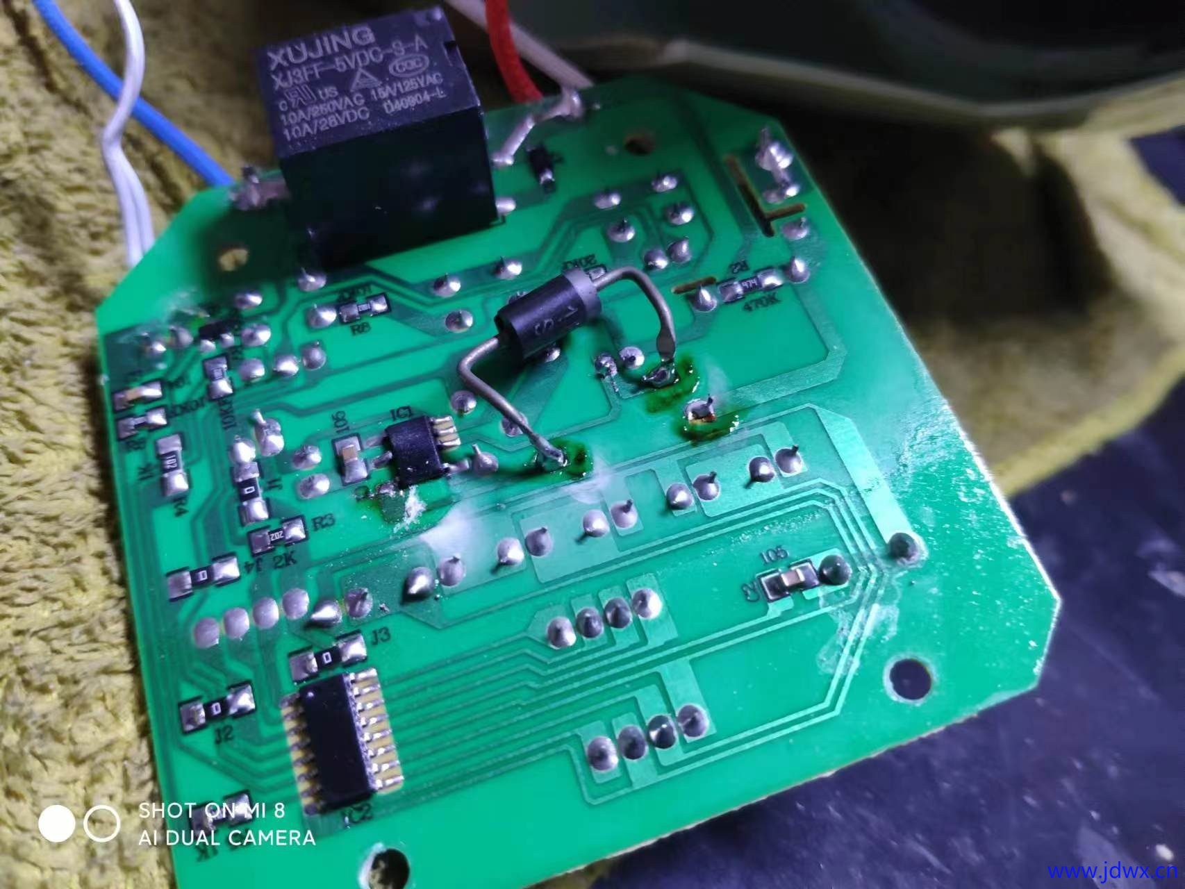

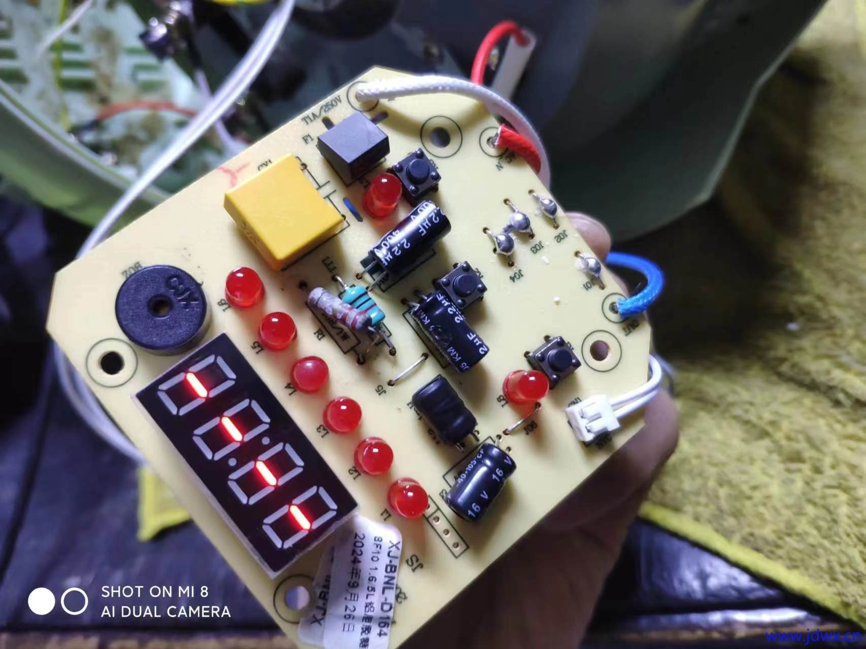

这电饭煲,拿过来不通电,后来查出芯片前面一个10欧电阻开路【没有烧糊迹象】,于是换了,结果还是没有反应,于是测试300v,没有电压,这300V是芯片一个脚输出的,没有办法用一个大点的二极管接入300V电容正极【因为芯片负极接的电容负极】,结果电饭煲修复,估计这是芯片内部二极管开路了?

这种情况我都是加个5V或者12V的小电源板

不好加,共热地,这个我有时候用电磁炉小板改装。

我用电磁炉小板改过  可以
