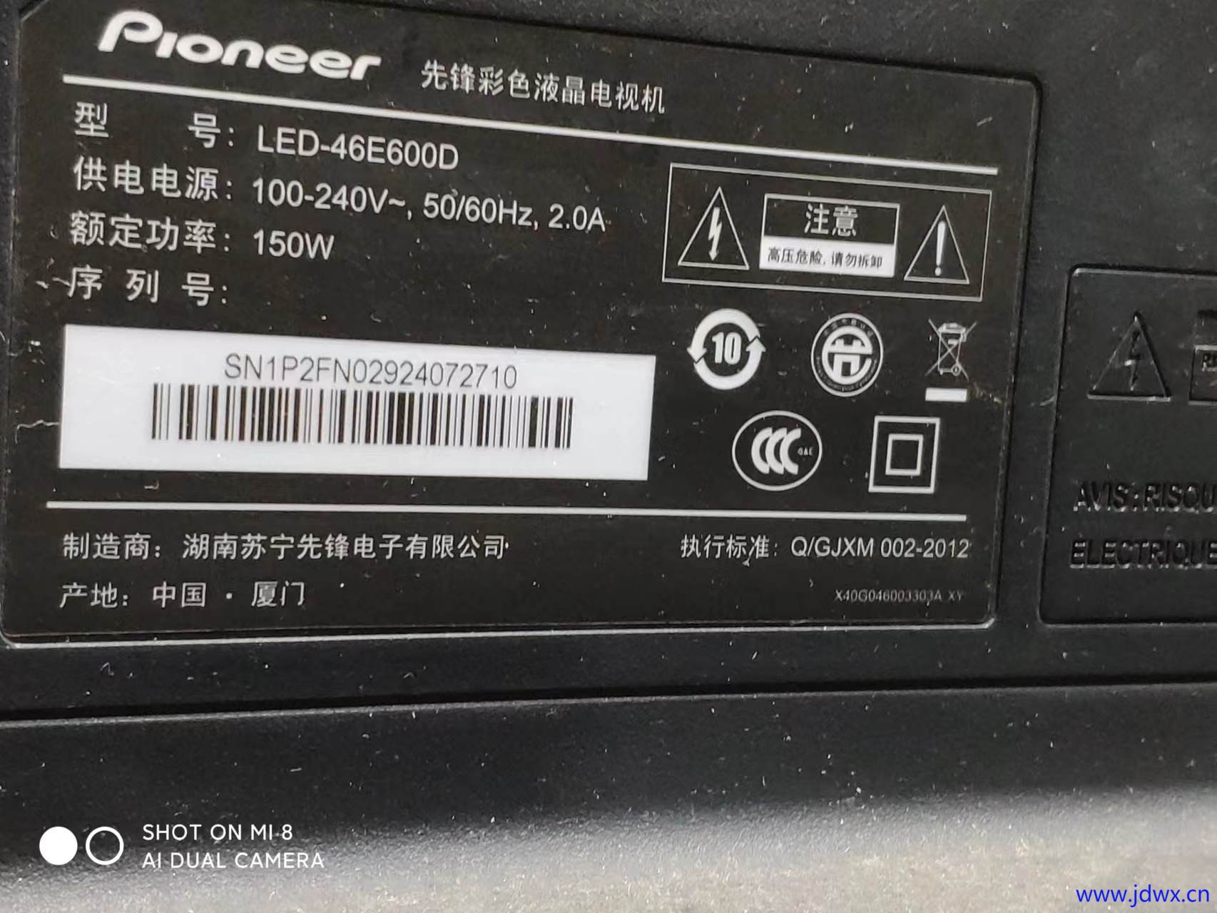

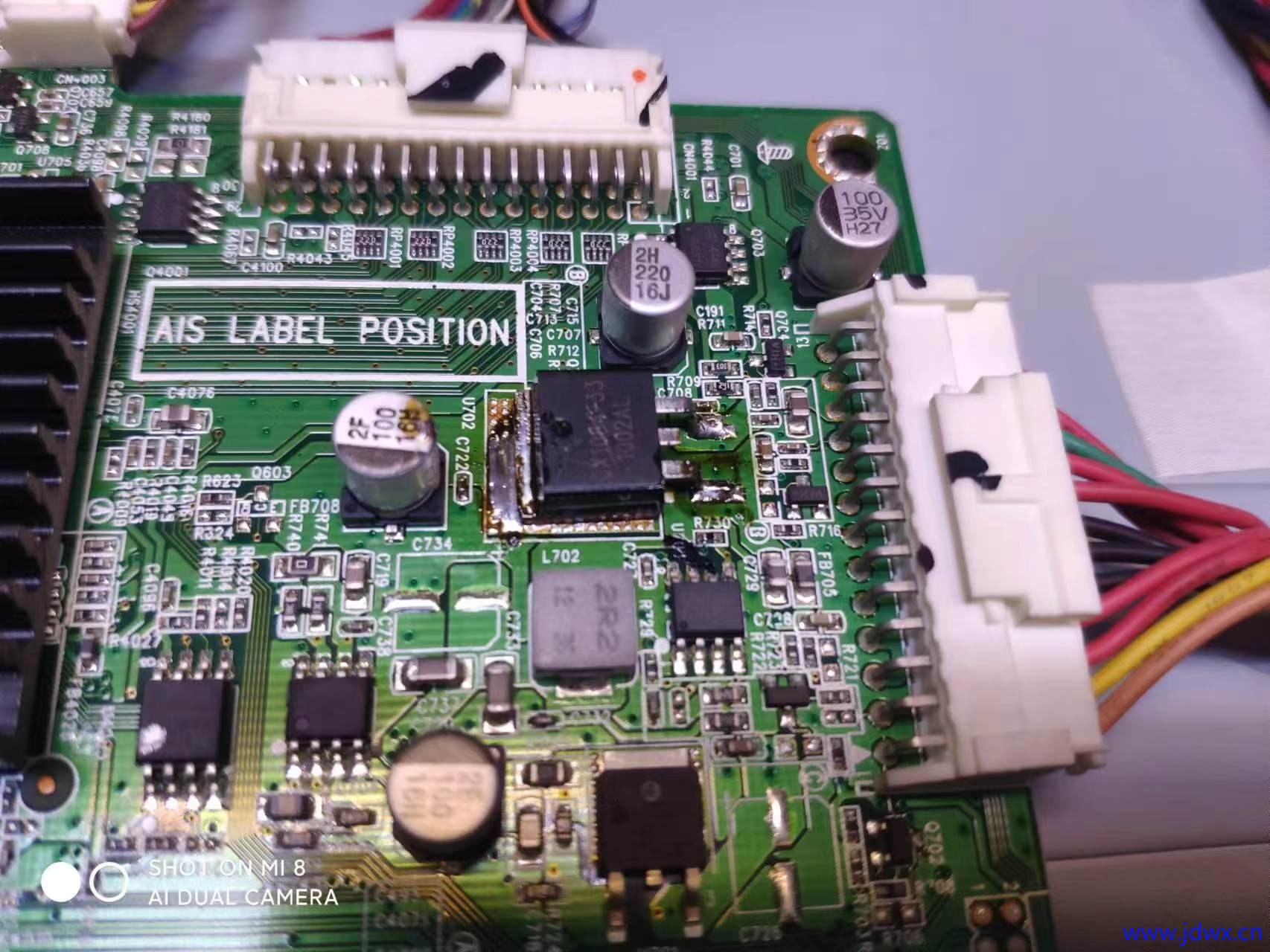

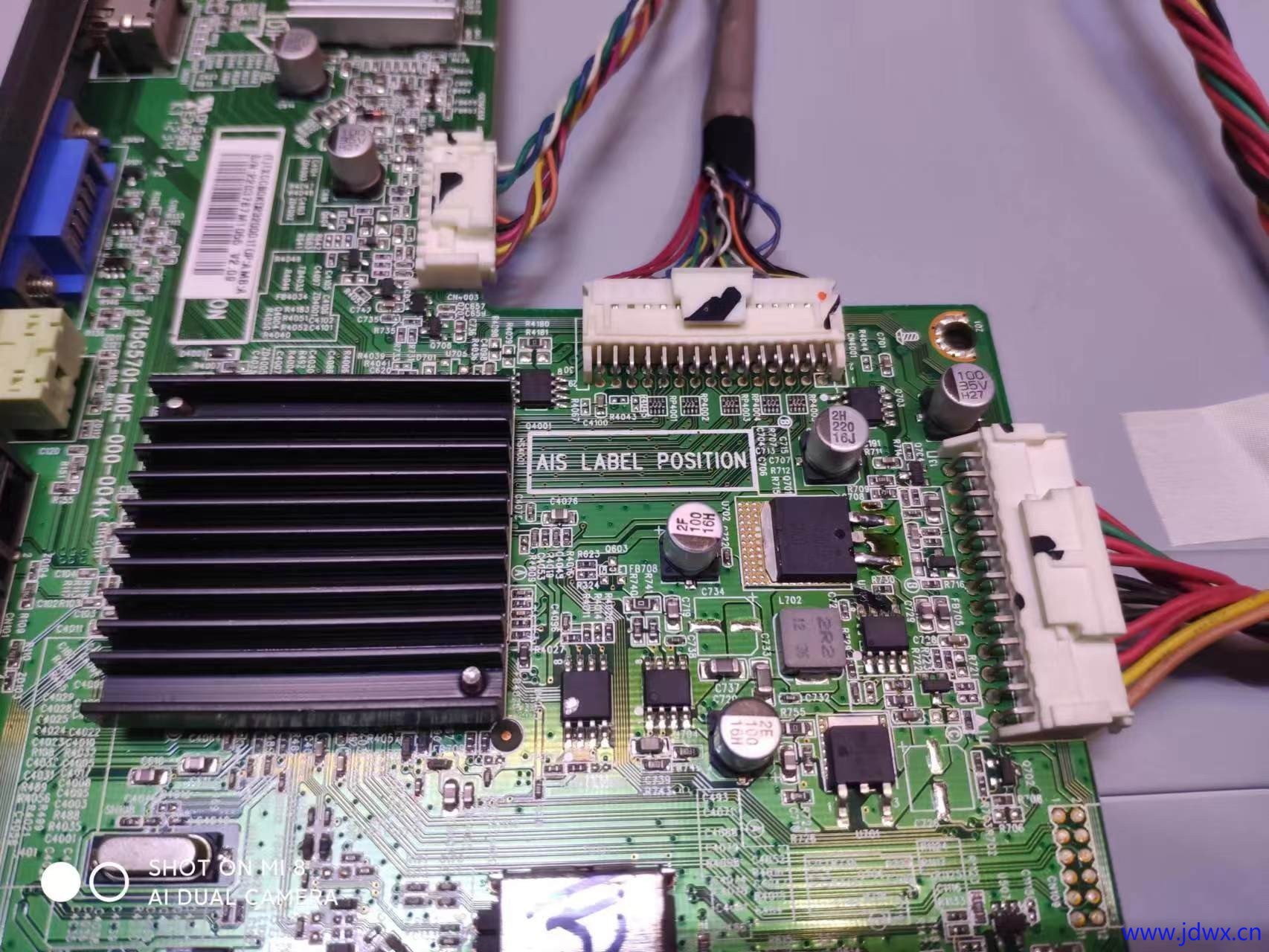

如题,起初以为是电源短路了,因为用户说家里断电后,然后再和电,电视机指示灯就不亮了,我还有闸刀合上去,电视机电源被搞坏了。谈好价钱,电视机拉回门市检查,结果发现待机5V正常,没有12V,检查STABY,没有高电平,后来偶尔测试过程中,又出现高电平,这时候电视机指示灯亮了,以为是表笔压住电源好了,结果检查电源板没有问题,于是用表笔插进电源板主板连接插件待机孔,发现偶尔也有高电平,这样基本确定故障点在主板,一看主板,这主板有个通病,就是程序容易坏,但是不会好。于是检查程序存储器电压,居然不到1V,但是偶尔也会到4V左右,不稳定,输入5v没有问题,确定故障就是它,于是找来一个大一点的三端稳压换了以后,电视机修复,所以有时候电视机在没有查出故障,最好不要妄断价格,要是不修好主板,我谈的价格就没有多大意思电视机右边有根细线,还好用户之前说过?
你换的这个三端稳压器是5V稳压成3.3V的,“偶尔也会到4V左右”,输出电压不稳定变低的遇到过,有不稳定变高的?

换的这个,肯定不会出现电压偏高的问题,要不然电视机也会出现无法开机问题。
