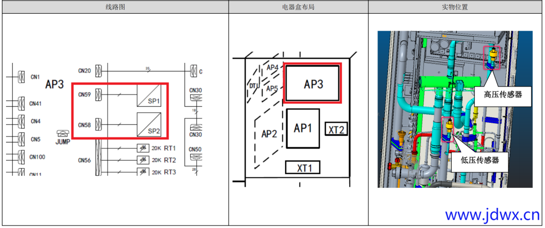

压力传感器工作原理:空调压力传感器是自动空调控制系统的一个传感器元件,其作用是防止制冷系统在极限制冷剂管路压力下工作,并帮助控制室外机直流风扇的转速。压力传感器安装在空调外机高压管路上。该传感器向空调控制单元输出压力信号,当检测到空调制冷管路压力过低或过高时,控制系统停止对驱动模块供电,压缩机停止运转,以免对空调系统造成损坏。
中央空调里的 “压力侦探”:高压与低压压力传感器
多联机压力传感器全解析:原理、作用与故障排查
高压传感器检测高压饱和温度:
1.压缩机输出能力控制
2.转换并计算饱和冷凝温度
3.保护高压,超过饱和温度65℃会报E1代码。
4.检测高压值,计算排气过热度。
5.检查最小和最大压缩比

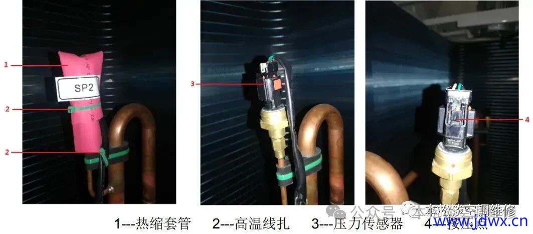

aa0d4534313ea5801ca06820ade22c3c.png 低压传感器检测低压饱和温度:1.压缩机输出能力控制2.转换并计算饱和蒸发温度3.计算吸气过热度4.低压保护功能,检测到低压饱和温度-35℃会报E3代码。5.检查最小和最大压缩比。压力传感器检查步骤:
6602d40c89640c33c0fd511f09f22ea8.jpg (1) 检查前准备1) 使用线控器或者遥控器整机关机。2) 拆卸前侧板板。(2) 低压传感器检查1) 把压力表接到大阀门处,同时确认大小阀门是否打开。2) 机组运行模式设定为制冷模式,系统运行稳定后,读取压力表读数。3) 同时通过线控器查看机组吸气压力,对比此时大阀门压力表的读数。若线控器显示压力值在压力表压力值的±10%以内,则压力传感器正常,否则异常。(3) 高压传感器检查1) 把压力表接到大阀门处,同时确认大小阀门是否打开。2) 机组运行模式设定为制热模式,系统运行稳定后,读取压力表读数。3) 同时通过线控器查看机组排气压力,对比此时大阀门压力表的读数。若线控器显示压力值在压力表压力值的±10%以内,则压力传感器正常,否则异常。.
