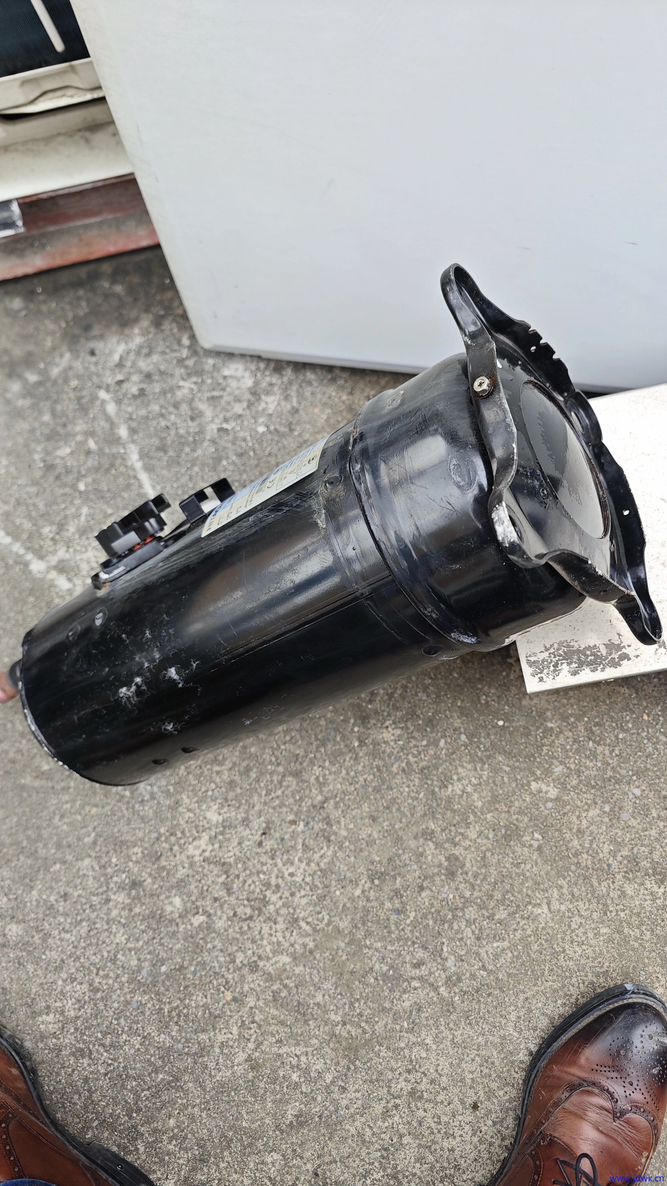

在多联机售后维修场景中,压缩机损坏故障占比居高不下,其中因制冷剂不足引发的排气高温损坏尤为典型。这类故障不仅直接导致设备停机,还可能引发连锁损坏,给用户带来经济损失。本文结合实验室验证数据与售后维修实践,深入剖析故障背后的核心逻辑,为维修人员提供适用于多数品牌的技术参考。
一、压缩机排气高温致压缩机损坏的核心机理
多联机压缩机的正常运行依赖制冷剂与冷冻油的协同工作,当系统制冷剂不足时,排气温度异常升高,最终导致压缩机损坏,其核心机理集中在两点:
(一)润滑性能失效
冷冻油的润滑效果与粘度直接相关,而粘度对温度变化极为敏感。当排气温度持续升高时,冷冻油粘度会显著下降,无法在压缩机内部运动部件表面形成足够厚度的油膜。
这种油膜变薄的直接后果是,涡旋盘、轴承等关键部件的摩擦阻力急剧增大,金属接触面得不到有效保护,逐渐出现磨损、划痕甚至咬合现象。长期运行下,磨损产生的金属碎屑会进一步加剧摩擦损耗,最终导致压缩机机械故障。
(二)回油系统失衡
多联机系统的回油能力与制冷剂流量、状态密切相关。正常工况下,冷冻油随制冷剂一同循环,通过油分离器、回油弯等部件回流至压缩机。当制冷剂不足时,系统长期处于过热状态,制冷剂流速降低,带油能力大幅下降。
同时,排气高温会导致部分冷冻油碳化变质,不仅失去润滑功能,还可能堵塞回油通道,进一步降低回油率。这种吐油率上升、回油率下降的失衡状态,最终导致压缩机内部缺油,引发严重磨损。
值得注意的是,排气高温还会引发连锁反应:过高的温度会加速电机线圈绝缘层老化,增加绕组烧毁风险;同时可能导致系统压力异常,触发频繁保护停机,影响设备使用寿命。

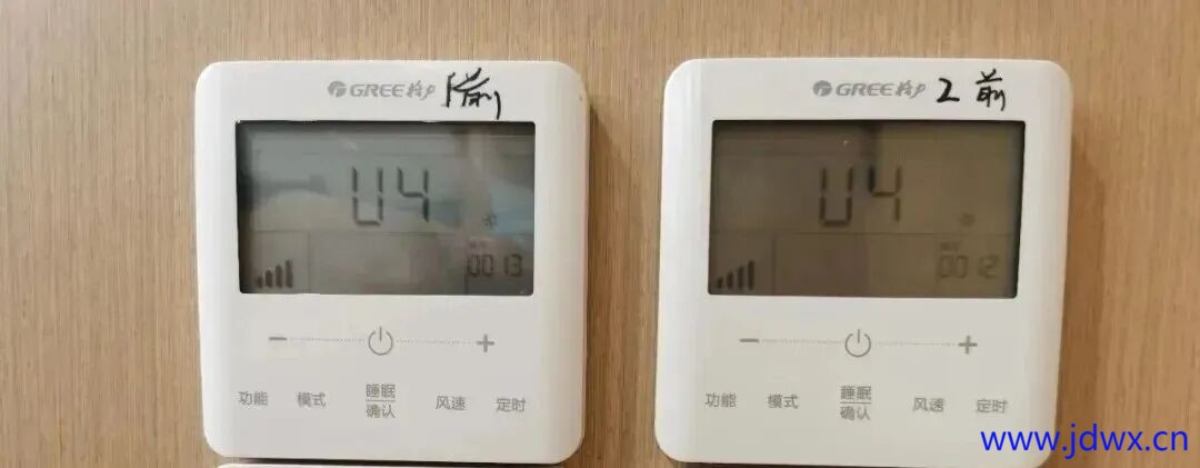

三是机型差异,老款多联机系统在缺氟保护逻辑上与新款系统存在区别,其缺冷媒保护功能(常见故障代码如U4)若出现异常,可能导致保护失效,进而引发压缩机损坏。
三、老款多联机系统重点故障维修技术要点
结合实验室验证与售后维修实践,针对市面上老款多联机常见的缺氟相关故障,需重点关注以下维修要点:
(一)缺冷媒保护故障(如U4代码)维修
老款多联机缺冷媒保护故障易被误判为单纯缺氟,实则其保护逻辑更为复杂:故障触发需满足停机时高压/低压饱和温度低于环境温度5℃以上运行时压缩机高频(100Hz以上)状态下排气过热度异常升高等条件。维修时需注意:
1.数据采集:需让系统运行30分钟以上,待压缩机频率稳定在100Hz以上后,采集排气温度、高低压压力、吸气过热度等参数,避免依据静态数据误判;
2.故障区分:若内外机连接线出现问题或外机主控板供电异常,也可能触发该类故障,可通过万用表测量对应端子直流电压(正常约16.5V)判断配线或主板是否损坏;
3.冷媒加注:需根据过冷度、过热度数据精准加注,避免过量或不足,建议采用电子秤定量加注结合压力温度校验的方式。
