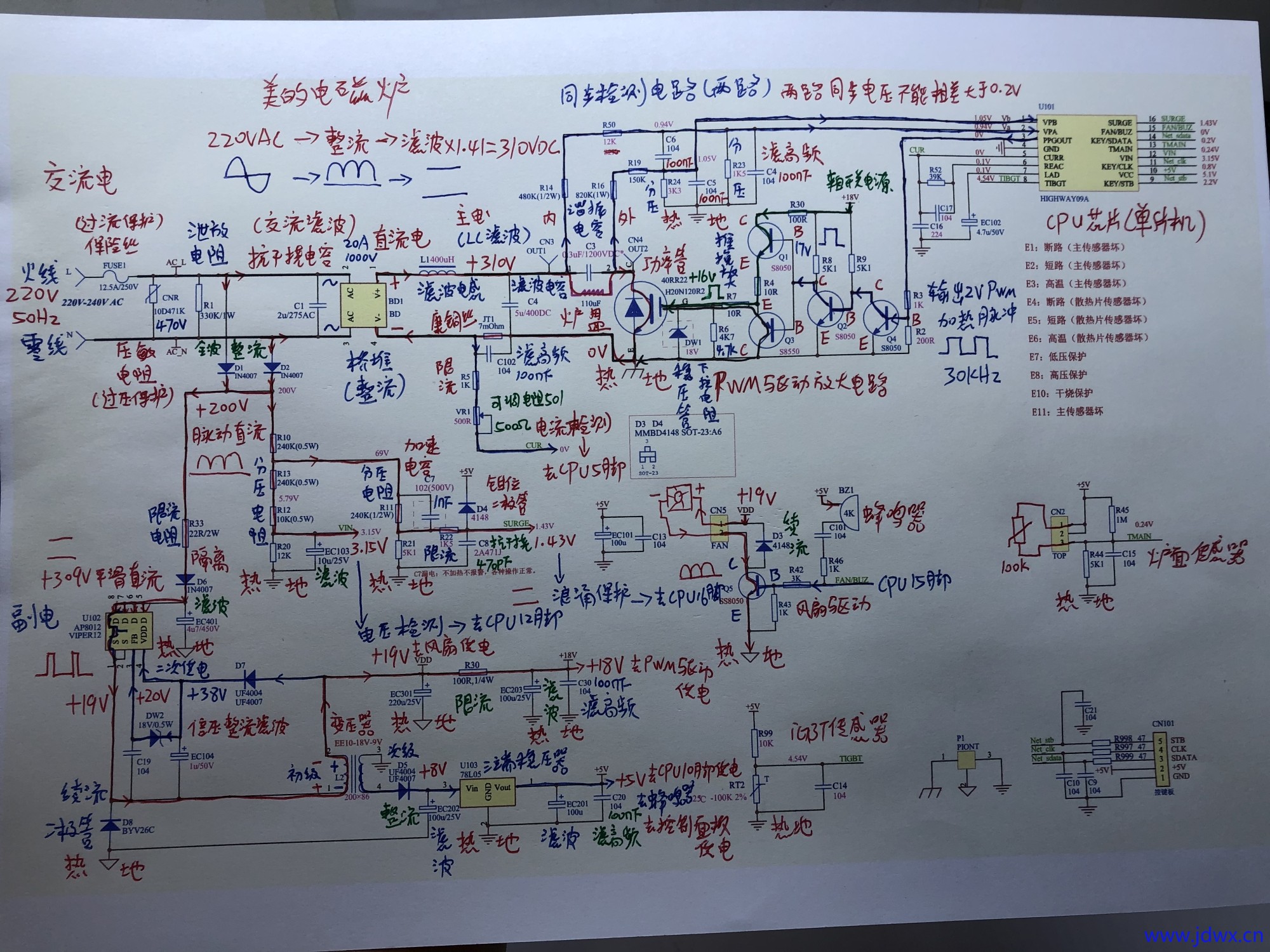

常用的美的电磁炉  图纸分享给有需要的人

发表于 昨天 20:09 | 显示全部楼层
还是手工画的

 楼主| 发表于 昨天 20:29 | 显示全部楼层

发表于 昨天 20:31 | 显示全部楼层
他只是在厂家原版电路图上增画自己理解的信号流程及说明。

发表于 昨天 22:35 | 显示全部楼层
不是,是在原图纸上重新标注的,这样给维修工提供一个很好的理解。

发表于 昨天 23:34 | 显示全部楼层
美的(TM-S1-01W-A)主板原理图C20-SK ...
也不容易,要把电子版图纸整张彩色打印出来,然后再手工标注,然后再拍照上传。
