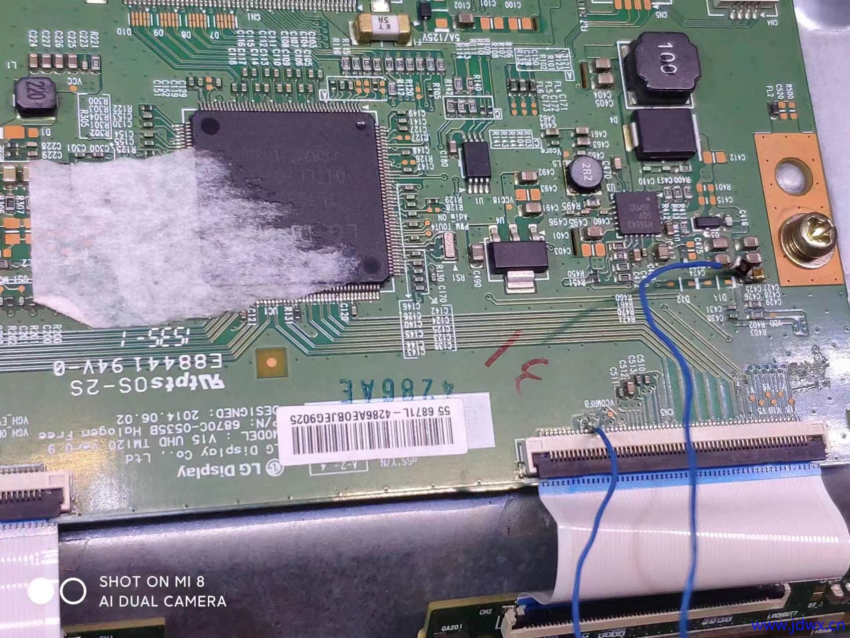

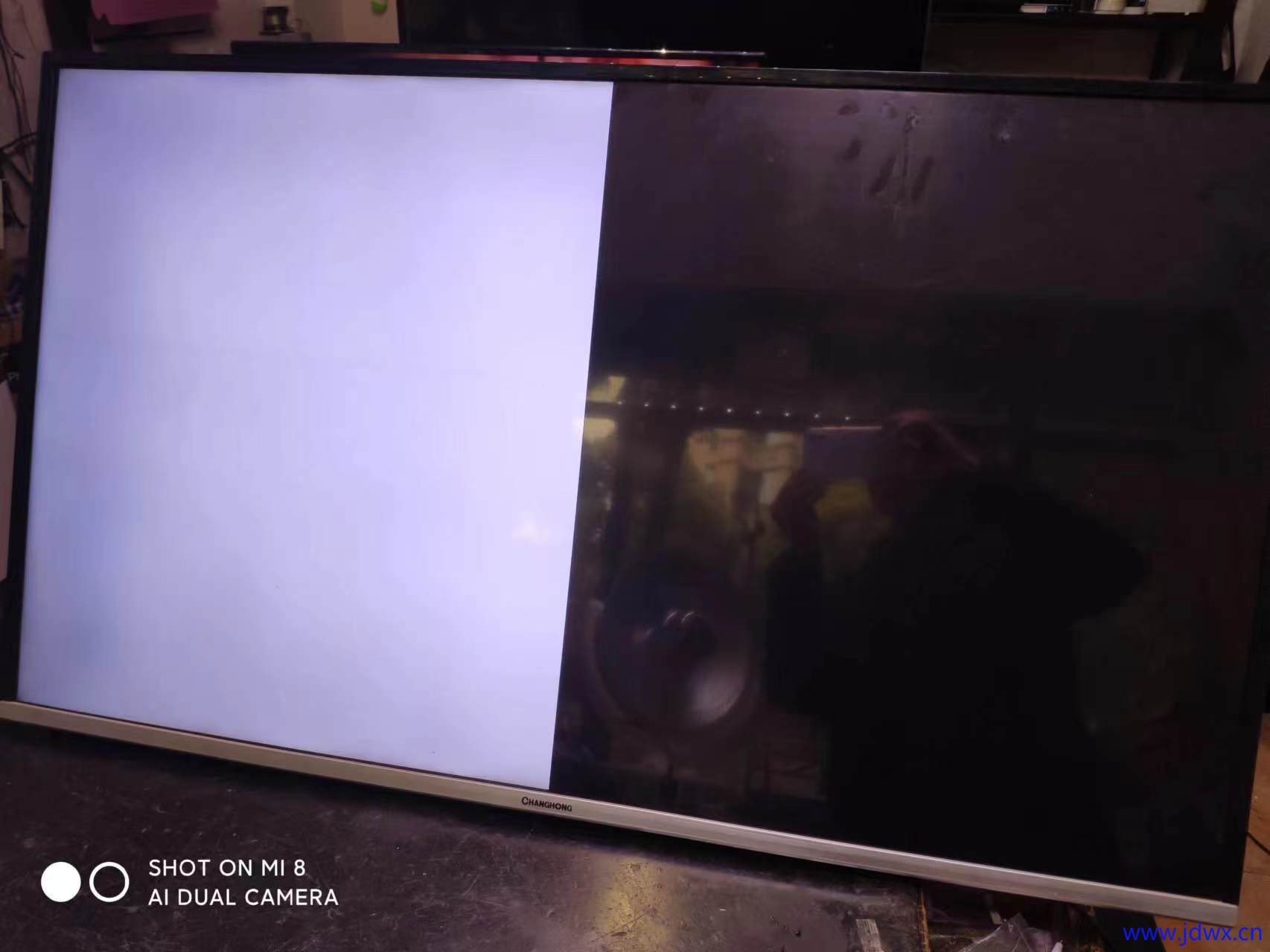

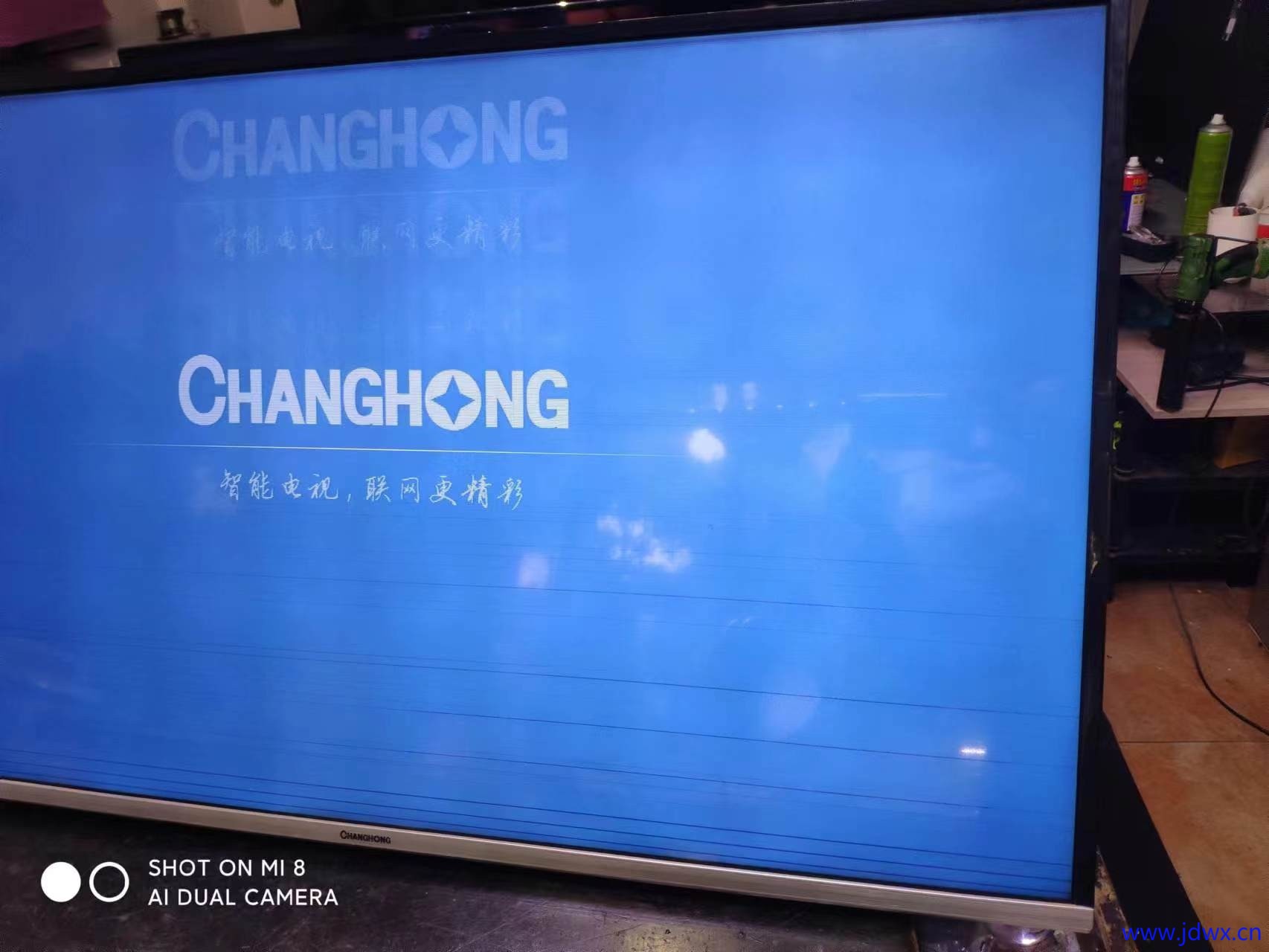

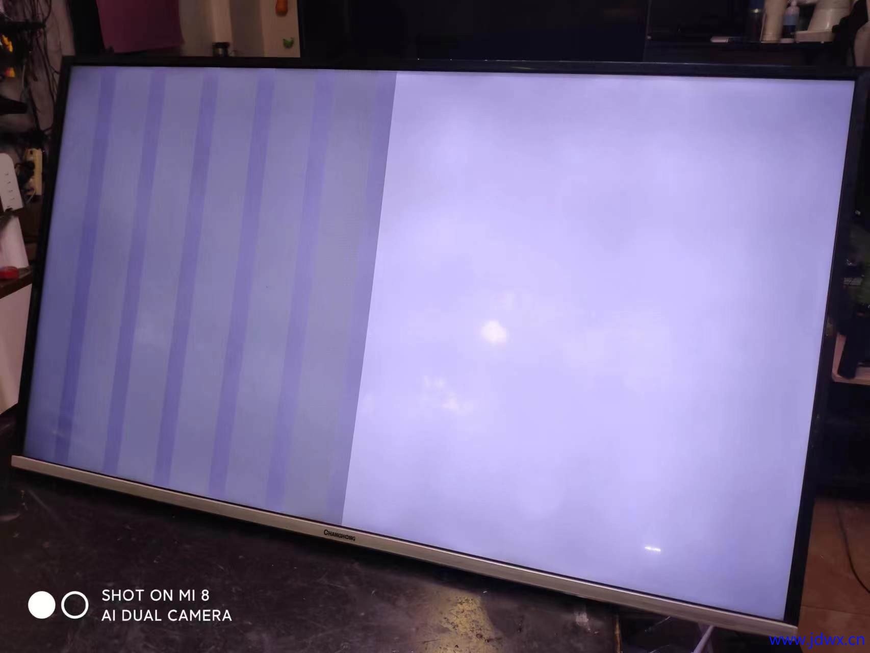

这是一个LG屏幕最容易出现的问题,要是之前,基本隔离就可以修复,但是这电视机无论隔离哪边都不会好,后来还是李老师办法,割断左边两根跳动线修复,但是发现下部中间有干扰线,于是隔离右边Y彻底修复无瑕疵,为了使用长久,于是技改逻辑板Y电压VGH22V。

这是原逻辑板读取的数据,今后有用。
TPS65168 #ISP_20260128_114502.BIN
